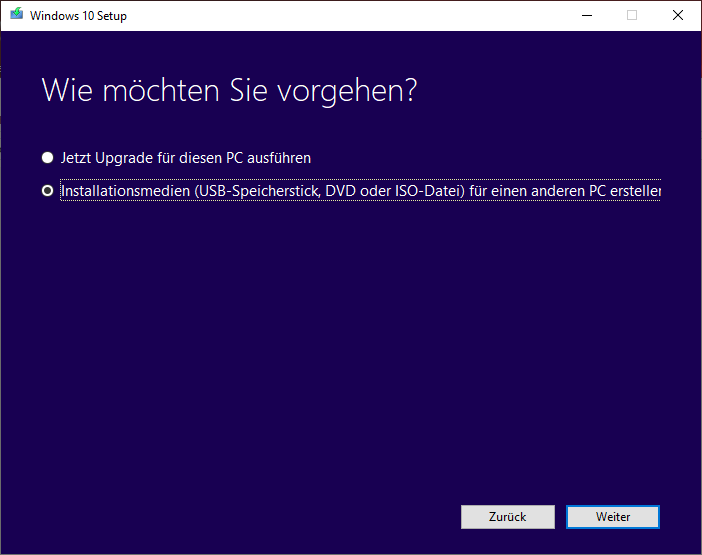

Windows 10 mit dem Media Tool direkt auf USB Stick von einem PC mit Windows 7 bis Windows 10 aus.
Der Stick kann auch Uefi GPT wenn die Bios Einstellungen richtig sind.

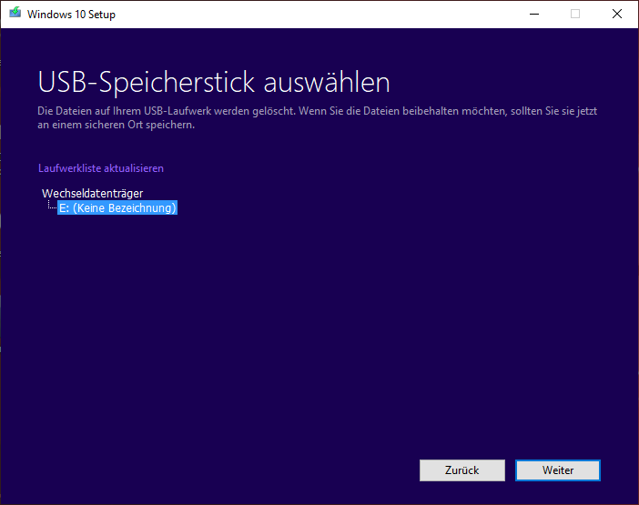

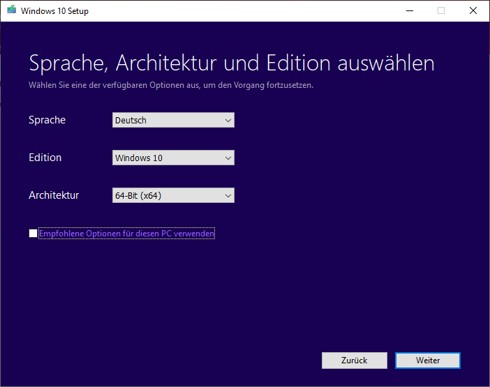

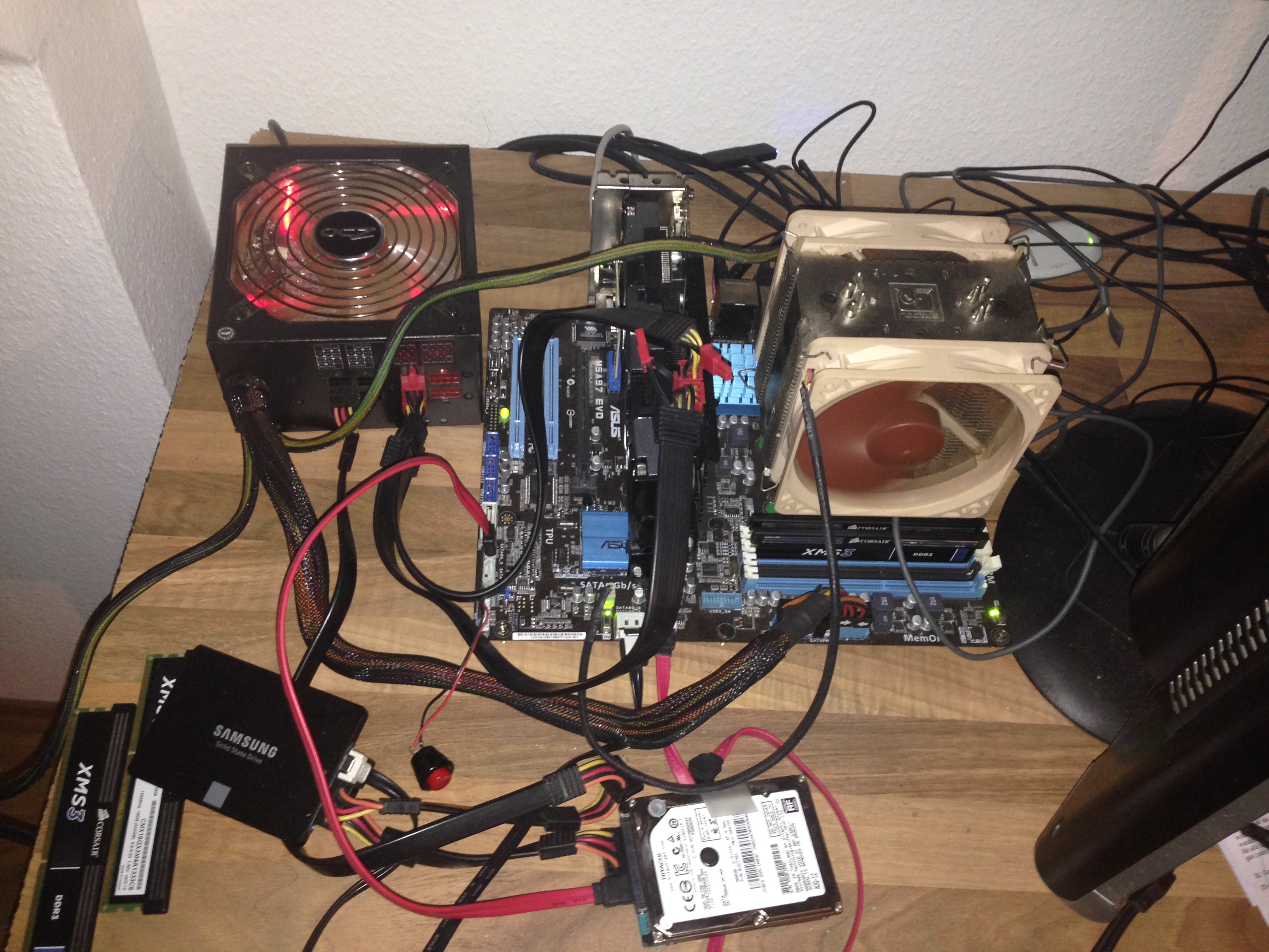

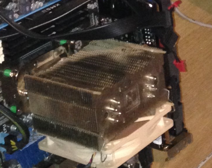

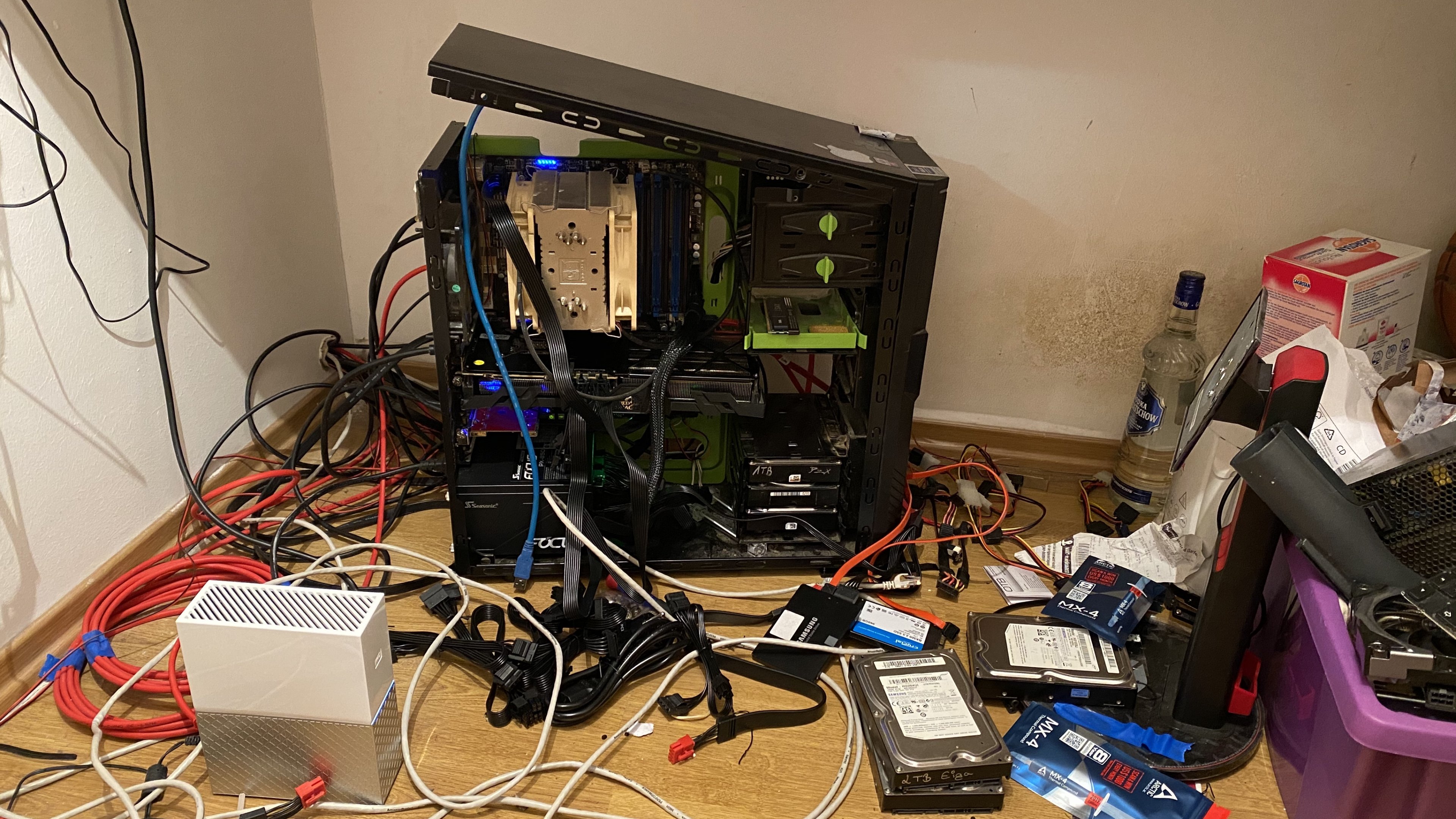

Kann es sein, dass das zu installierende OS sich vor dem Krams da im Bild "ekelt". :evillol:
Hab den Fehler gefunden. RAM steckt nicht richtig.
Und Alluholabhaengig scheint das Dingens auch noch zu sein. :evillol:

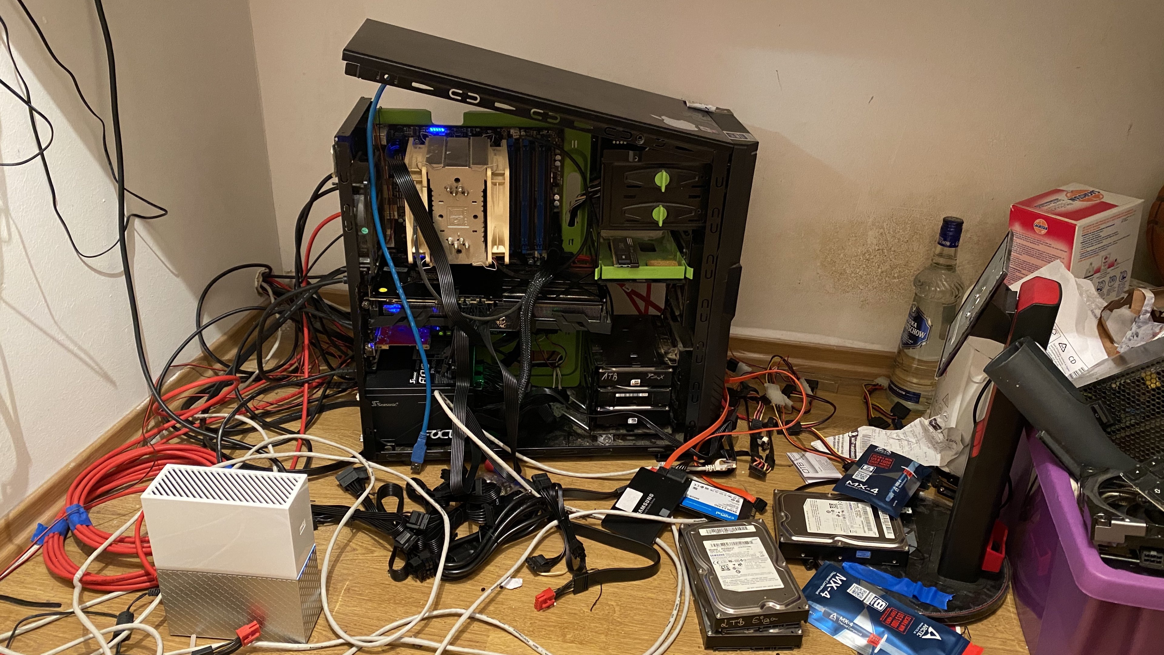

Hier fehlt eigentlich nur mehr das Beatmungsgerät...
Ich habe Sagrotan im Bild gesehen.... alles halb so schlimm. :p
Aja halb so schlimm, wenn ich mir meinen Alten PC so anschaue
Dann habe ich deutliche Vorschritte gemacht

was für ein Luxus, mit An/Aus Schalter!
Ich hatte früher nur eine Büroklammer.
Reaktionen: CMDCake und Schildkröte09
Sind das da Wollmaeuse?
BFF
Ja habe ich

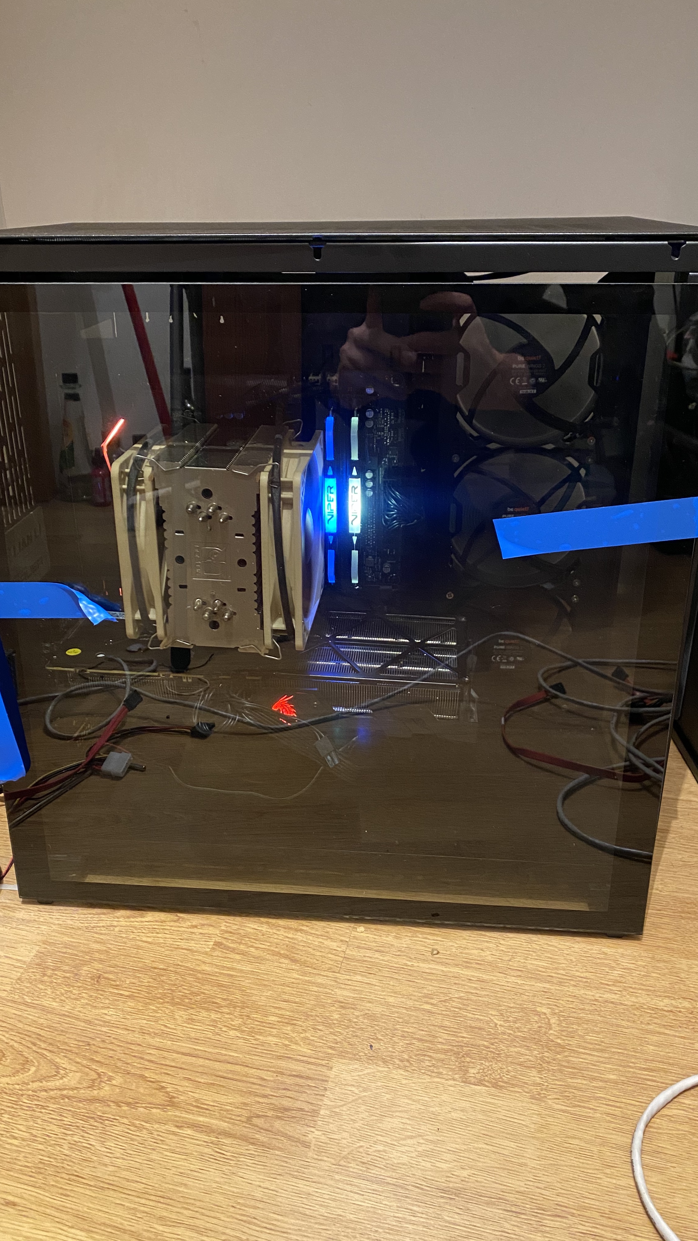

Aio kommt noch dann bekomme ich die Seite wider zu
