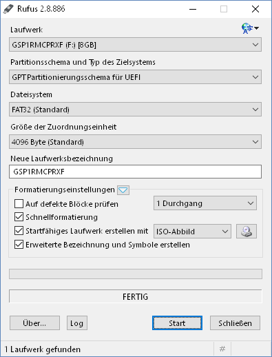

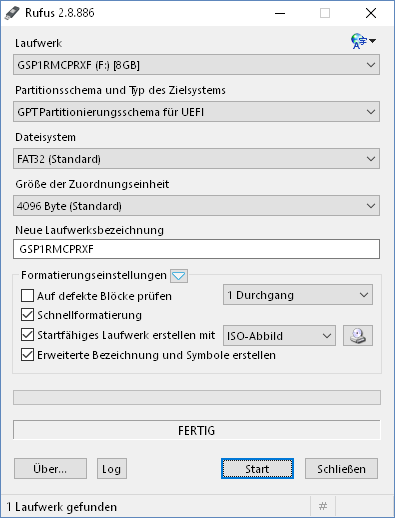

Der USB-Stick muss schon entsprechend vorbereitet werden, wie z.B. mit Rufus.
Es gibt da einmal die Möglichkeit nur für eine UEFI-Installtion den Stick vorzubereiten
und auch einmal die Möglichkeit sowohl für UEFI u. MBR
Ich persönlich wähle für UEFI grundsätzlich immer die erste Variante und habe damit bisher keine Probleme gehabt.

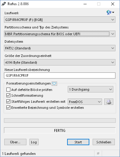

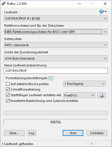

Bin mir nicht 100% sicher, aber wenn Du nur das MS Tool verwendet hast, kann es sein, daß es nicht geht.
@Adok
Dein zweites Bild habe ich auch mal empfohlen, es ist aber tatsächlich nicht möglich, damit im UEFI Modus zu installieren.
Die meinen damit "für UEFI BIOSse die MBR eingestellt haben".

Rufus hatte ich zuletzt auch benutzt. Mit allen möglichen Einstellungen bezüglich UEFI GPT UND MBR....
Probiere die erste Variante, die sollte funktionieren um daraus einen USB-Stick zu erstellen, der für eine UEFI-Installation gedacht ist.

USB Stick mit Rufus erstellt im "UEFI GPT Modus".
