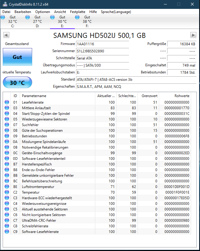

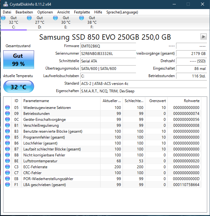

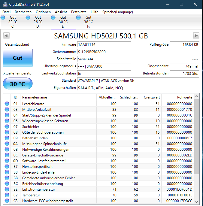

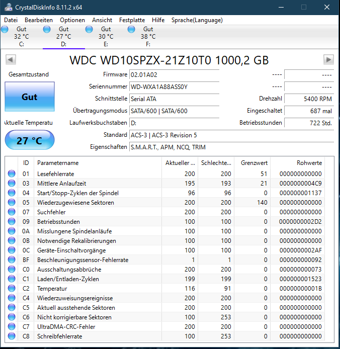

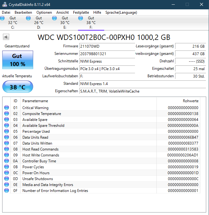

Das Programm zeigt alle 4 Festplatten mit gut an. Auf welche Werte muss ich achten?

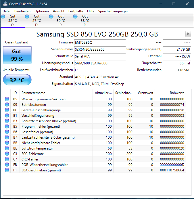

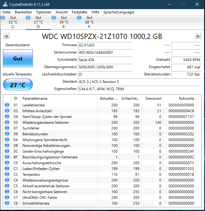

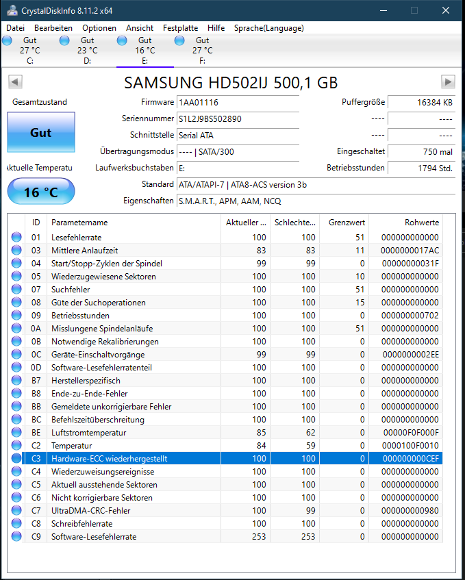

Lad einfach die 4 Screenshots hier hoch. Jeweils mit allen Werten ohneScrollbalken.

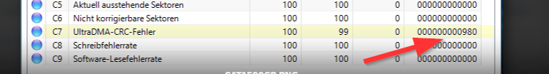

Die HD502IJ hat nen Scrollbalken. Alles sichtbare bei allen Laufwerken sieht völlig OK aus.
Da isses tatsächlich. Bei C7 gibt es massig CRC Fehler. Deutet meist auf ein defektes SATA Kabel hin.
Die Platte einfach erstmal weg lassen. Spiele sind ja nicht drauf.
Wenns dann schneller/normal lädt, SATA Kabel tauschen und beobachten, ob der Rohwert steigt. Das darf er nicht! Also muss auf 980 (hexadezimal) bzw. 2432 (dezimal) bleiben.

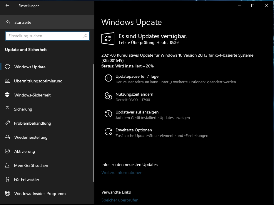

Das ist was ich meine. Seit einer Stunde ist er an diesen Update dran.

Ja natürlich muss das so. Die NVME kann das nicht haben, die hat kein Daten-Kabel. Nur haben halt deine beiden anderen Platten 0 Fehler und die HD502IJ eben 2.432 Fehler.

Okay, wo steht die Fehlerzahl?

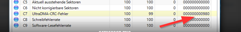

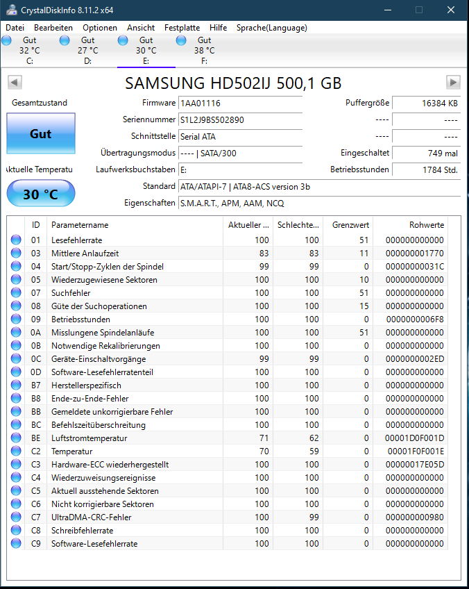

Hier steht es.
Kannst Du mal ein anderes SATA-Kabel verwenden oder zumindest beide Enden abziehen und wieder neu stecken und exakt diesen Wert C7 beobachten ob der sich veraendert?

BFF schrieb:
Hier steht es.

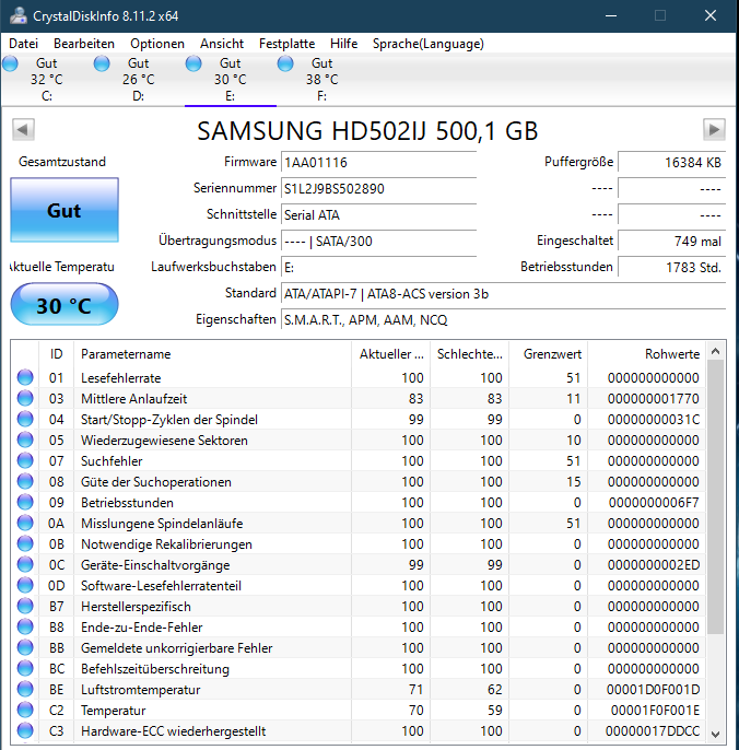

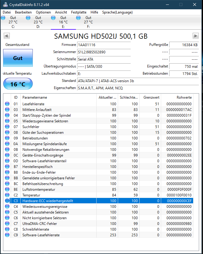

holla, habe ich getan. Ich habe ein eines Kabel verbaut. C9 ist hochgegangen.
C9 ist nicht hoch gegangen. Auch C7 nicht.

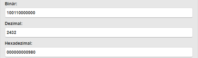

Der Wert dort bei C7 (CRC-Fehler) den Du beobachten sollst, steht bei 000000000980 in hexadezimal. In dezimal umgerechnet ist das 2432.
-> https://bin-dez-hex-umrechner.de/
Wenn nach dem Tausch des SATA-Kabels der Wert von C7 sich nicht veraendert ist alles gut jetzt mit der Platte.
Reaktionen: Smily
