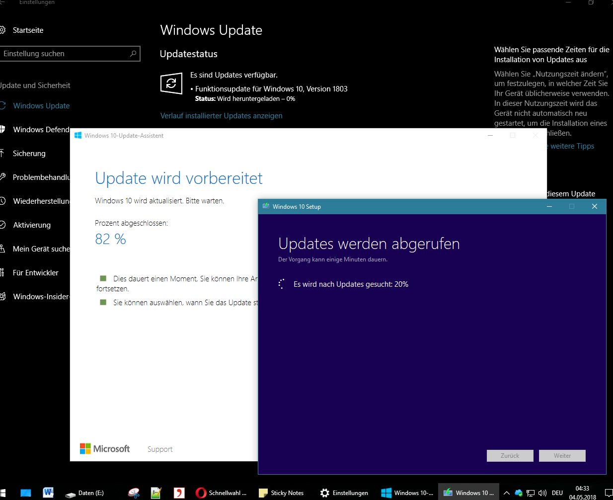

ich habe das Update bei meinem Laptop problemlos installiert, aber bei meinem Desktop gibt es ständig Probleme.
Am Anfang musste ich mehr Speicher freiräumen (fiel Windows aber auch erst WÄHREND der Installation auf), aber selbst danach klappte es nie.
Ich habe jetzt 15 GB auf C frei plus 14 GB auf einem NTFS-USB-Stick, was Windows akzeptiert.
Das Update lädt herunter, dann beginnt die Installation, dann wird neu gestartet. Dann bleibt es entweder hängen oder läuft durch bis zur Annahme der Datenschutzrichtlinie, wobei sich danach nichts geändert hat.

Aber ich frage mich wozu da der Windows- Update Assistent gestartet wurde. Den brauchste nicht. Einfach nur das ganz normale Windows-Update. Dann kommt auch die 1803.
Klar, mit dem Client muesste es auch gehen, aber eher nicht zeitgleich mit dem int. Windows-Update. Zwei Programme, eine Baustelle. Vielleicht liegt da schon der Hund begraben?
Ich habe das Windows 8-lookalike Fenster nicht selbst gestartet, das kam von alleine, dito Windows Update in den Einstellungen. Ich hatte lediglihc den Assistenten gestartet, das ist ja das Komische.
