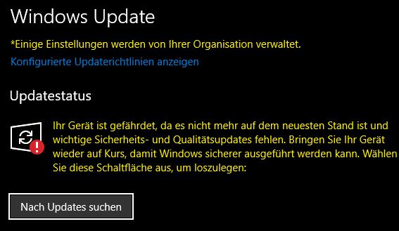

Windows 10 Update Fehler
- Ersteller thinkpadw

Ansonsten gibt es doch massenweise Tipps im Web zu Einige Einstellungen werden......
http://www.giga.de/downloads/window...er-organisation-verwaltet-das-koennt-ihr-tun/
Was Sterntaste meint:
Start->Windows-System->Systemsteuerung->"Anzeige: Kleine Symbole"->Verwaltung->Dienste->"Windows Update"->Rechtsklick->"Beenden"
Dann in den Windows Explorer->C:\->Windows-Ordner->Ordner "Software Distribution" löschen
"Windows Update"- Dienst wieder starten (unter Verwaltung->Dienste->Rechtsklick und Starten drücken)

Ich habe Windows 10 Education Version 1709 Build 16299.19
Vor 5 Tagen hatte ich zuletzt die Updates installiert (ohne Fehler)
Der Fehler kommt jetzt immer noch. Ich habe auch den Ordner Software Distribution gelöscht, ohne Erfolg
Hi zusammen,
habe genau den gleichen Fehler. Bekomme seit gestern immer folgende Meldung, wenn ich Windows updaten will:
"Your device is at risk because it's out of date and missing important security and quality updates. Let's get you back on track so Windows can run more securely. Select this button to get going:"
Wenn ich auf den "Check for Updates" Button klicke, bekomme ich dieselbe Meldung nach ca. drei Sekunden. Ich habe auch schon versucht den Update Service zu beenden, den SoftwareDistribution Ordner zu löschen und den Service wieder zu starten. Leider ohne Erfolg.
Kann mir eventuel noch jemand Tipps geben, was ich da noch probieren könnte?

Ich bin jetzt mal folgende Punkte durchgegangen:
https://support.microsoft.com/en-us/help/10164/fix-windows-update-errors
Punkt 5 hat dann geholfen. Habe das aktuellste Update manuel eingespielt und Windows Update sagt mir nun auch, dass ich die aktuellste Version installiert habe. Was mich gewundert hat, dass ich anscheinend im Oktober das letzte Update eingespielt bekommen hab, und seitdem keine Updates wohl installiert wurden. Die Systeminfos haben bei mir angezeigt, dass mein System bei Version 16299.19 ist (Oktober), aber aktuell 16299.192 ist. Kann man hier gut sehen:
https://support.microsoft.com/en-us/help/4043454
Wurden also einige Updates nicht installiert. Merkwürdig ist auch, dass wenn ich nach Updates suche, die Suche nur so drei, vier Sekunden dauert. Hat das nicht viel länger immer gedauert, wenn man manuel nach Updates gesucht hat?

Aber die "Organisation verwatet" Meldung ist auch bei der EDU-Version nicht normal.
Hast du das selbst mit einem Stick/DVD installiert @CViper, oder hast du dir eine interne Uni-Lizenz über die Softwareverteilung gezogen? Zweiteres wäre illegal, weil du dann nicht deine Lizenz benutzt. Das würde aber dann die Meldung erklären, weil solche Windows-Images ja vorkonfiguriert sind

Ich selber habe nur die Fehlermeldung:
Bei mir stand da nichts von "Organisation verwaltet". Ich habe die ganz normale Windows 10 Edu von Microsoft als Iso von Dreamspark (jetzt Microsoft Imagine) geladen.

Ihr Gerät ist gefährdet, da es nicht mehr auf dem neuesten Stand ist und wichtige Sicherheits- und Qualitätsupdates fehlen. Bringen Sie Ihr Gerät wieder auf Kurs, damit Windows sicherer ausgeführt werden kann. Wählen Sie diese Schaltfläche aus, um loszulegen:
Hab ich auch bei mir, irgendwo ist der Wurm drin. Mal beobachten.
