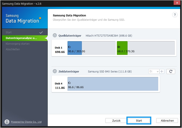

Wenn keine Neu-Installation durchgeführt werden soll, heißt das Stichwort klonen.
Samsung: Wie kann ich mein Betriebssystem auf eine SSD klonen?
siehe auch Forum > Suche > Das Ergebnis der Suchanfrage: +SSD +klonenSamsung Data Migration Software schrieb:Um Ihr Betriebssystem zu klonen, laden Sie bitte die Migrationssoftware von unserer Webseite herunter: Migrationssoftware herunterladen

Ist doch egal welche Software falls sie gut ist, wird sie warnen:
Würde auch mit Redstone 5 im nächsten Monat neu installieren.Wenn Ihre C: Partition kleiner ist als die neue SSD kann der Klonvorgang mit Start begonnen werden. Ist C: größer müssen Sie vorher die vorhandenen Daten reduzieren, sodass der Platz auf der neuen SSD ausreichend ist.

Die Frage war ist es möglich Windows zu übertragen, die Antwort ja ist nicht ganz richtig, weil es eben Einschränkungen geben kann, die ein Clonen schwierig machen kann.Hauro schrieb:Ist doch egal welche Software falls es gut ist, wird es warnen:
