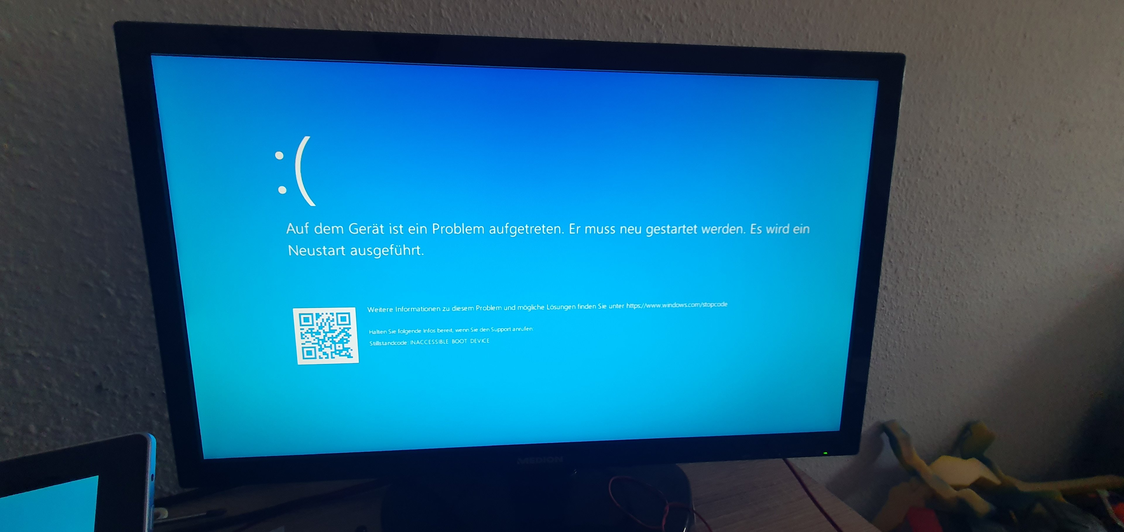

Hallo zusammen, hab folgendes Problem! Hab mein PC nach ca 1 Monat angemacht,es ist bis ladebilschirm bzw bis zum anmelde Bildschirm von Windows gekommen,danach ist er eingefroren! Okay bis dahin alles gut.
Nach dem ich ihn Zwangs Neustarten musste,ging nix mehr. Im BIOS nach geschaut cpu ist ein AMD fx 8320 ging auf 101 Grad okay typisch schaltet sich das System ab, Grund dafür war kühler kaputt, auch bis dahin alles gut, neuen Kühler drauf okay gesagt getan, nach kurzer zeit startet er nicht mehr von der Festplatte ssd ( evo 860 ), hat es mir einen Kurzschluss gegeben ssd kaputt,so neue ssd, gekauft Windows 10 64bit drauf installiert system lief ca 20 min, ging er aus. kam bluescreen, fehler code war inaccessible boot device! So dachte okay was kann der Fehler sein!? So hab mir neues Mainboard gekauft neue ssd und Netzteil, hab gestern Windows 8.1 drauf gemacht genau der selbe Fehler! Dazu kam noch das es mir nach dem mein System beim ersten mal eingefroren ist das es mir mein zwei hdd Festplatten auch zerstört hat. Habe alles getestet graka läuft Mainboard ist neu Netzteil ist neu ssd neu,Arbeitsspeicher sind auch ok,rest alles kaputt!
Mein altes System lief gut 1.5 Jahre ohne Probleme! Ich muss dazu sagen das ich es mit 3 neuen ssd versucht habe und bei allen der selbe Fehler!
Vllt kann mir jemand helfen!!!!
Besten Dank im voraus

Hallo,also hab jetzt eine neue ssd drin,wurde auch unter Windows Installation erkannt. Hab es so wie beschreiben installiert nach ca 15 min kam eben dieser Fehler,mainboard ist jetzt auch ein neues, Arbeitsspeicher wurden über ein anderen PC getestet und sie zeigen keinerlei Fehler an oder das sie nicht erkannt wurden. Kann es vllt daran liegen das ich mich mit meiner alten Email anmelden weil da auch gestern ein Fehler bzw Problem kam das das die Apps ein Problem haben?! Vom Gucci der Hinweis ahci war mir auch hilfreich, und so hab ich windows ganz normal über USB installiert bekommen.
Aber trotzdem kam wieder eben das Problem das er einfach nach 15 min laufen ausging und bluescreen kam!
