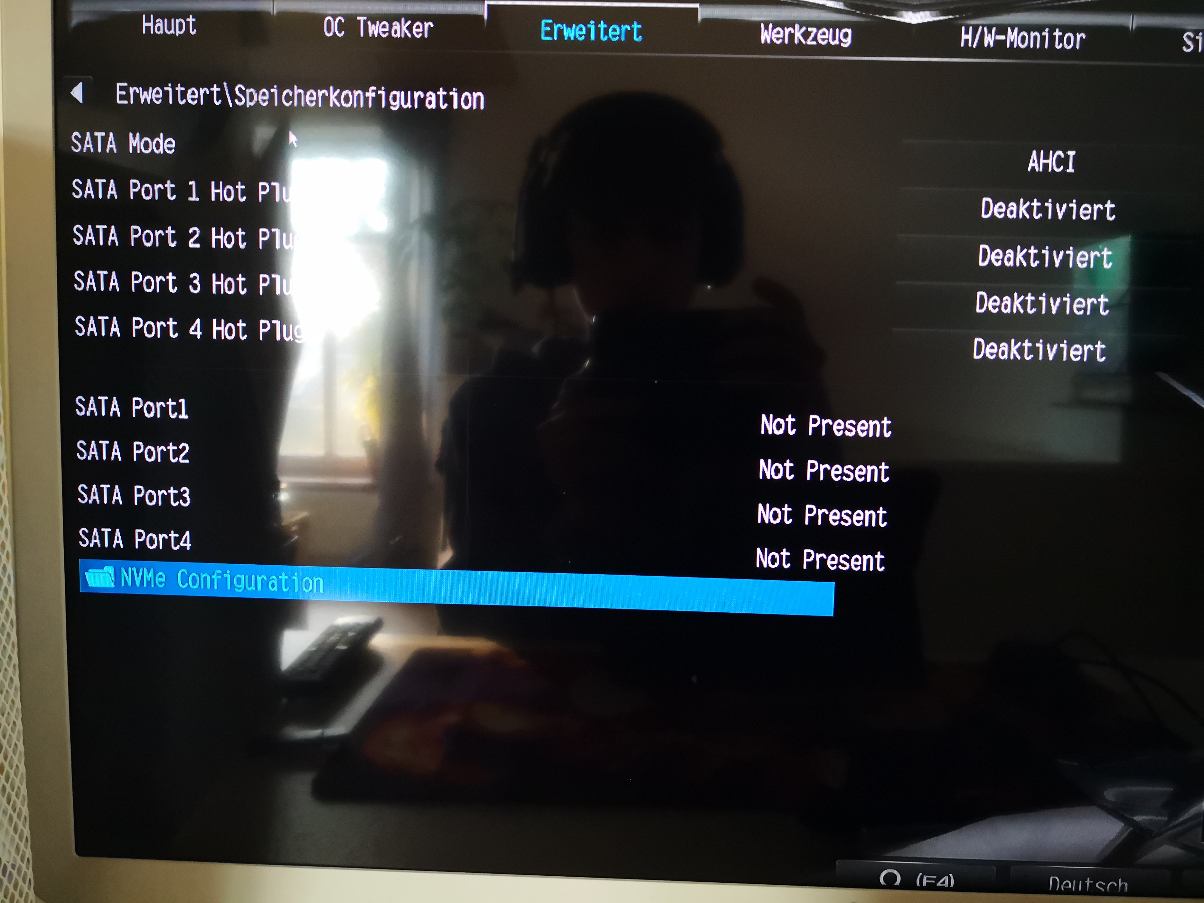

Kannst du mal ein Bild von "Speicherkonfigurationen" machen?

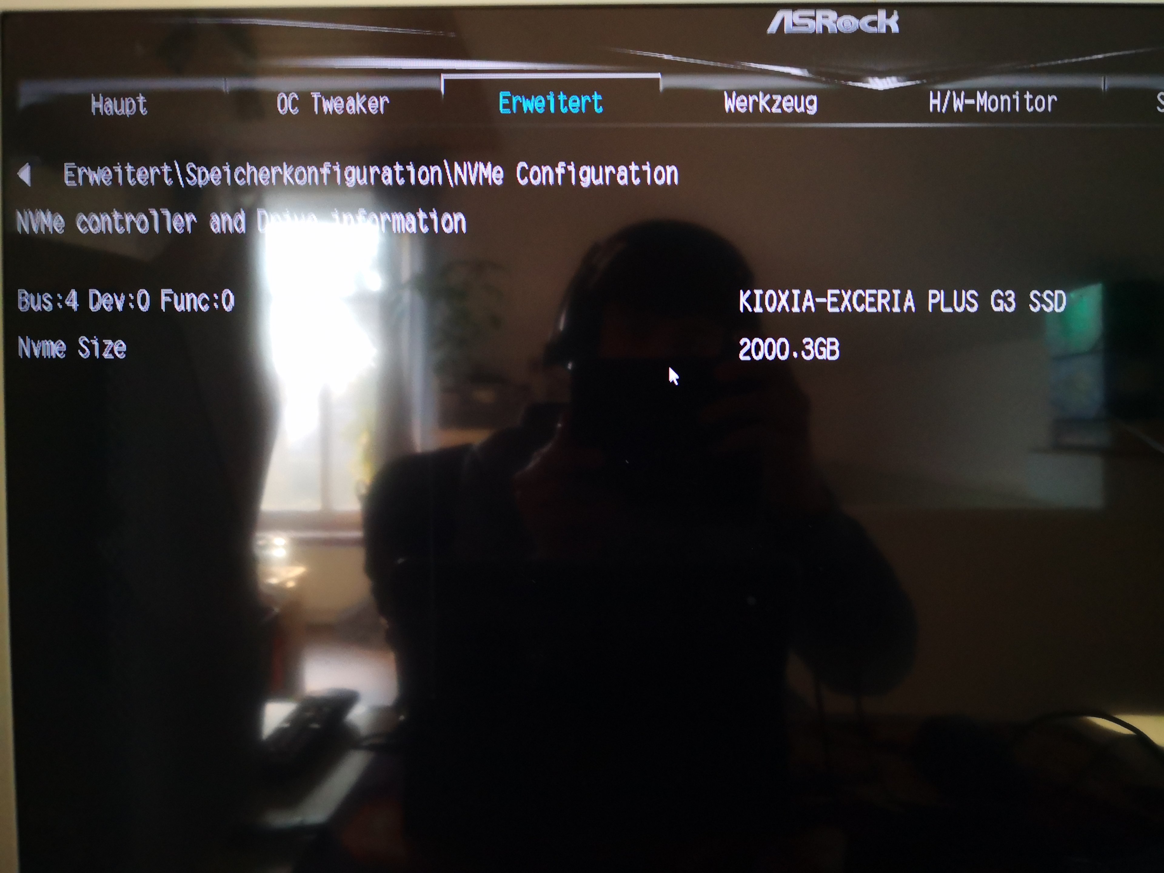

Da ist die SSD ja. Also erkannt wird sie, scheint somit zumindest nicht DOA zu sein. Alles gut soweit.

Das sollte nicht notwendig sein und wenn die Default Einstellungen im BIOS geladen sind, sollte auch der AHCI Modus aktiv sein. Es ist absolut nicht ratsam, im RAID-Modus zu installieren, wenn man gar kein RAID Array erstellen will!
Pentagon schrieb:
sähe der Screenshot in Post #1 anders aus!
So? Wie denn?
