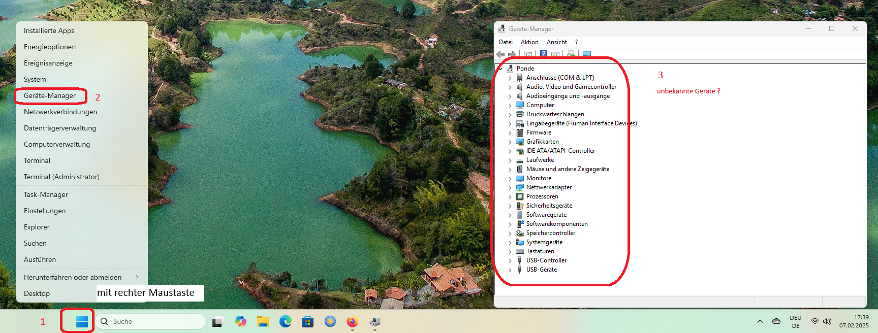

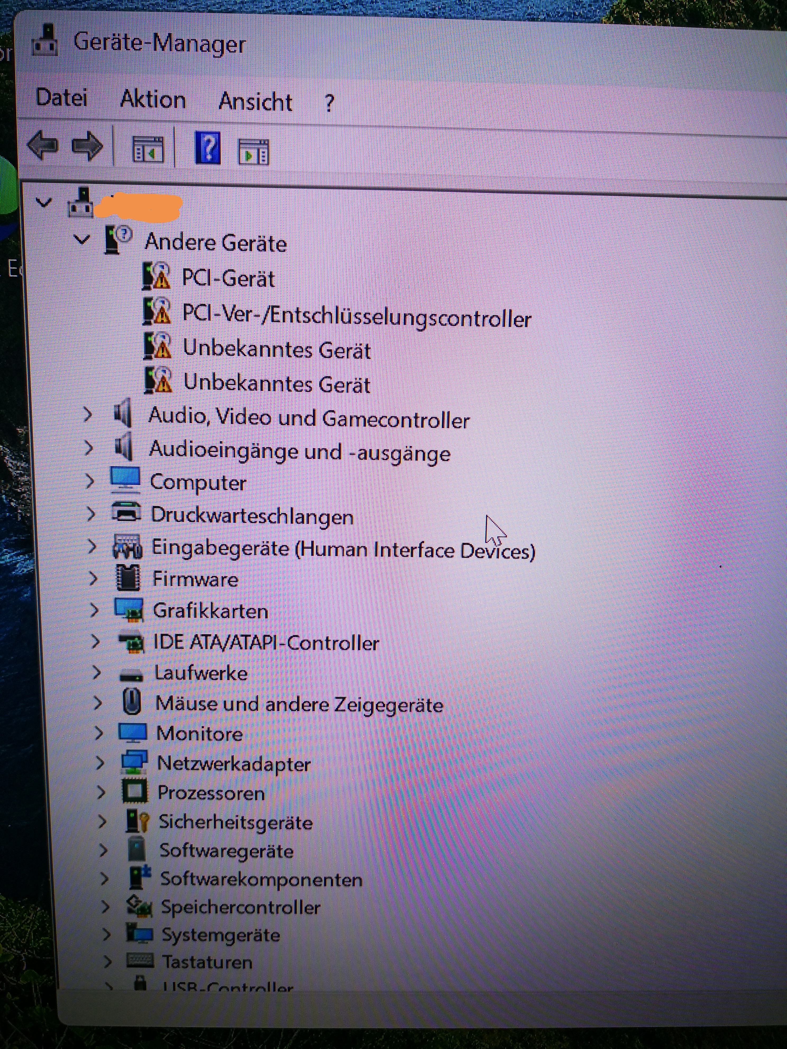

Das Taucht da auf, finde da kein Geräte Manager
Mehr ist da auch nicht. Bei den oberen, mit gelbem Dreieck versehen Geräten, jedes einzeln mit rechter Maustaste anklicken, da kommt eine Liste, dort Treiber aktualisieren lassen.
Jedes Gerät einzeln, also nacheinander.
Also 2 Unbekannte Geräte sind da

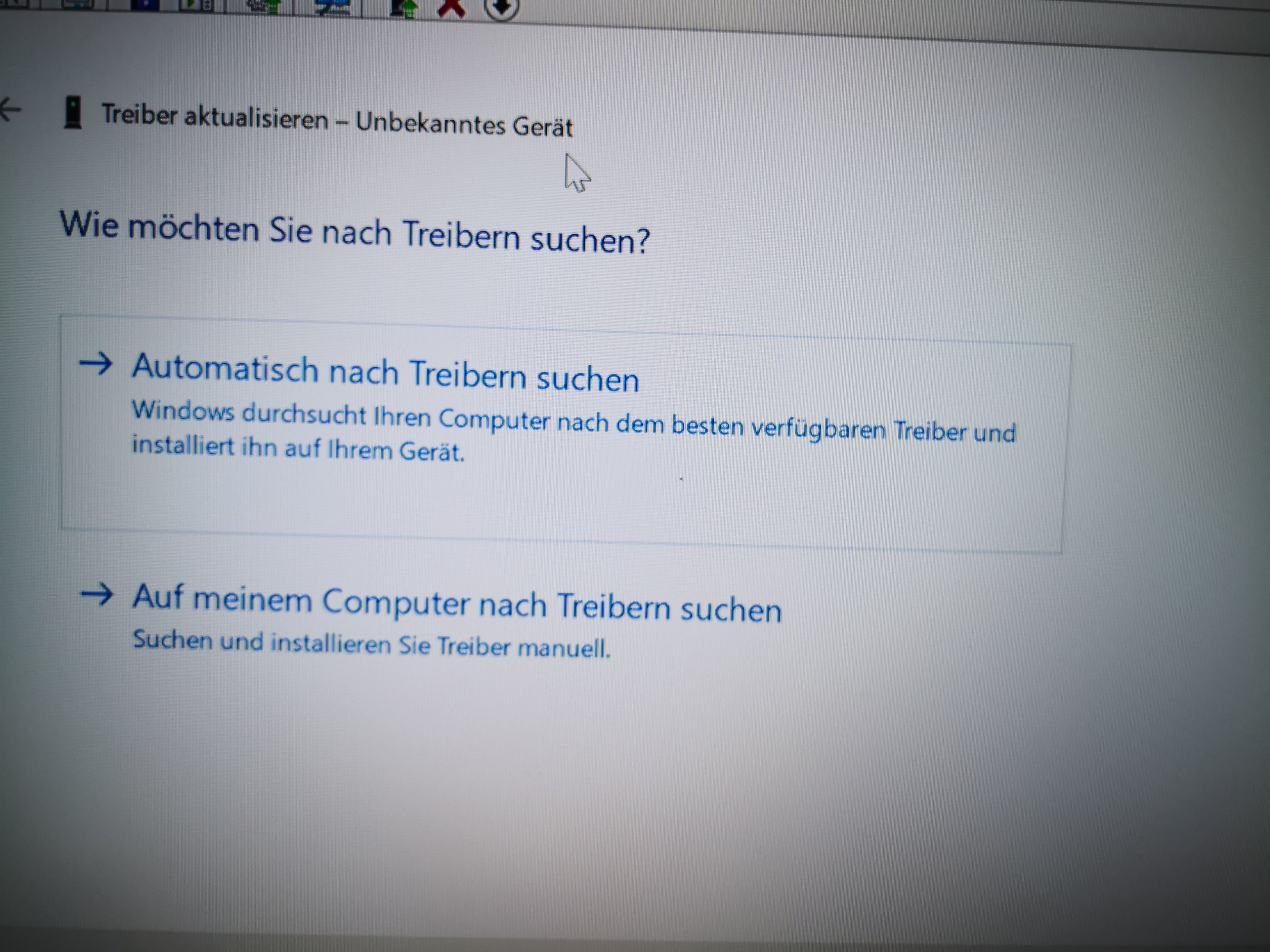

OK, manuell oder automatisch?
Automatisch, da wird das ganze Internet abgesucht. Du hast sie ja nicht auf dem PC, sonst hätte Windows sie gleich mitinstalliert.

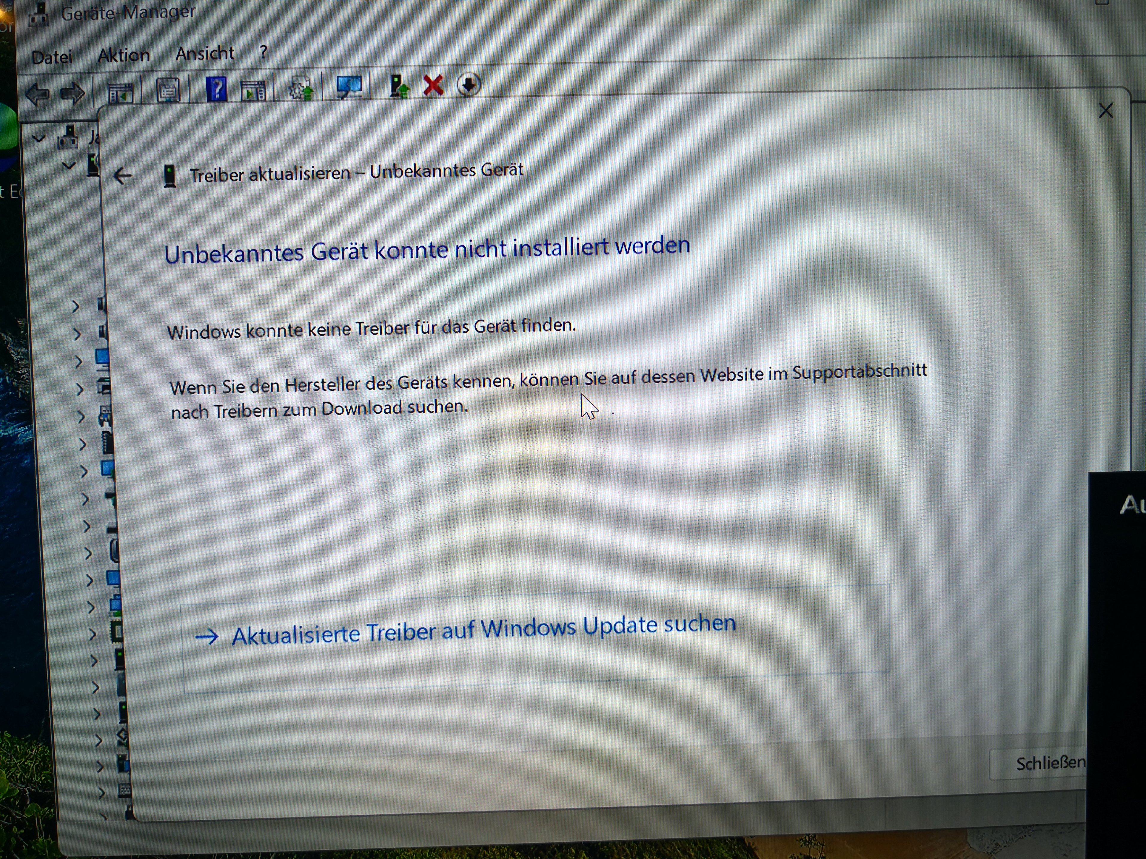

Bei einem unbekannten hat er es nicht funktioniert, sollte ich vielleicht erstmal das Gerät auf den neuesten Stand bringen?
In etwa 30 Minuten bin ich anderseits beschäftigt.
Danke schon mal für die Hilfe, hättest du morgen sonst noch mal Zeit zum assistieren?
Ja, das obere zuerst installieren.
Bei den anderen Geräten müsste man herausfinden, welche Geräte das sind, aber da kenne ich mich nicht so genau aus. Vielleicht kommt ja ein anderer User, der da helfen kann.

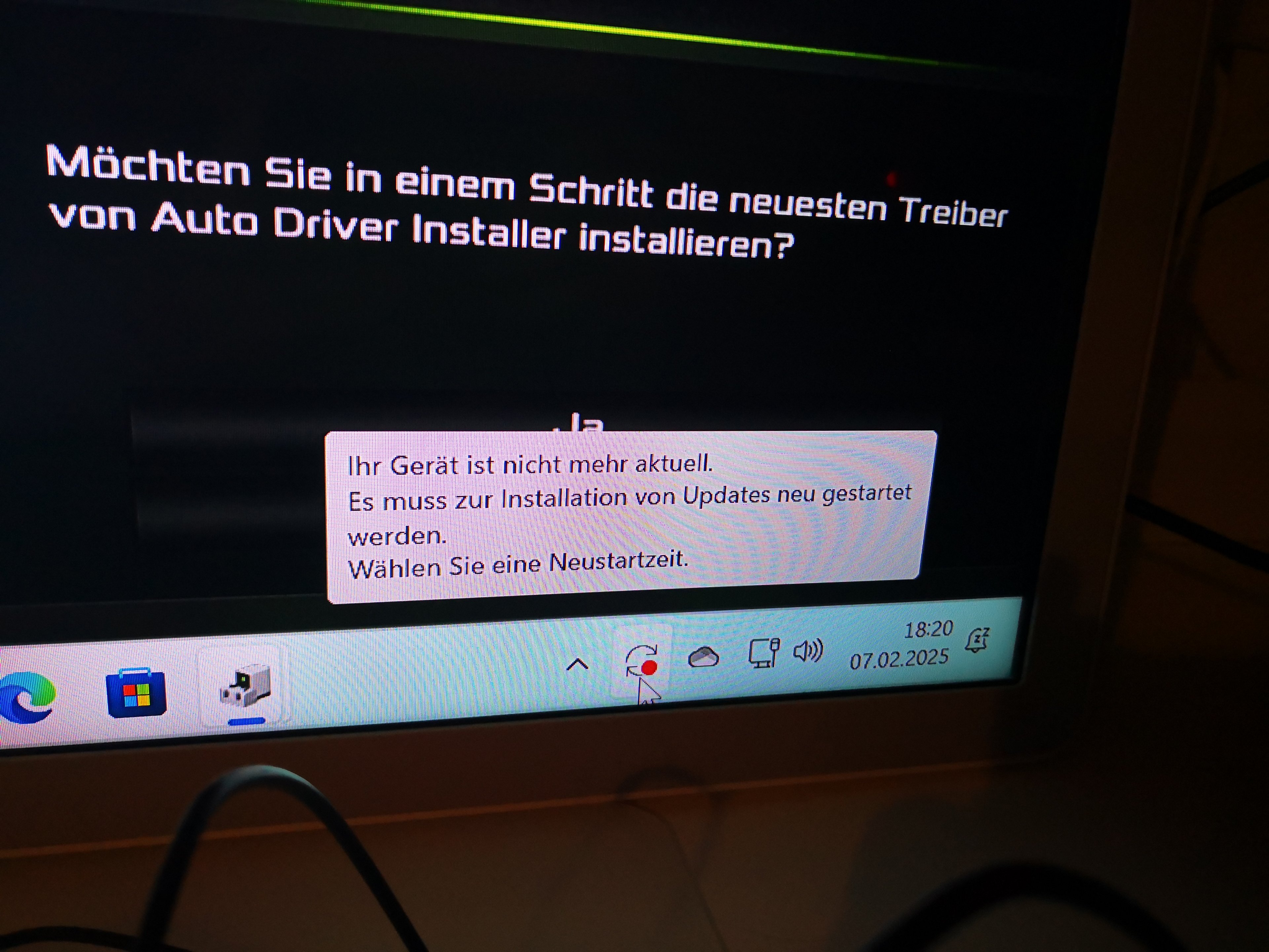

JaJooo schrieb:
das will ich oder?

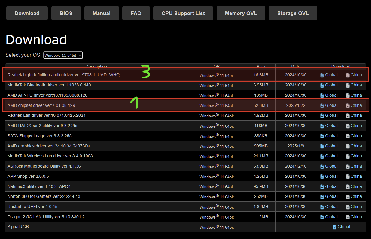

Das ist die Software von ASRock. Kannst Du installieren, wenn Du willst. Die übernimmt auch die Treiber-Installation für dich.
Wenn Du das alles lieber selbst installieren willst, kannst Du das auch machen. Am besten in dieser Reihenfolge:
  1. AMD Chipsatz-Treiber, am besten von der ASRock Webseite.
  2. AMD Grafiktreiber
  3. Audio-Treiber falls noch kein Ton vorhanden von der ASRock Webseite.
Danach im Geräte-Manager kontrollieren, ob auch alle "Unbekannten Geräte" verschwunden sind.
