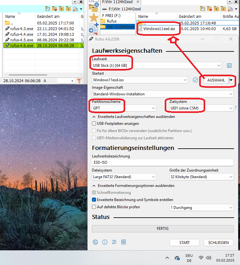

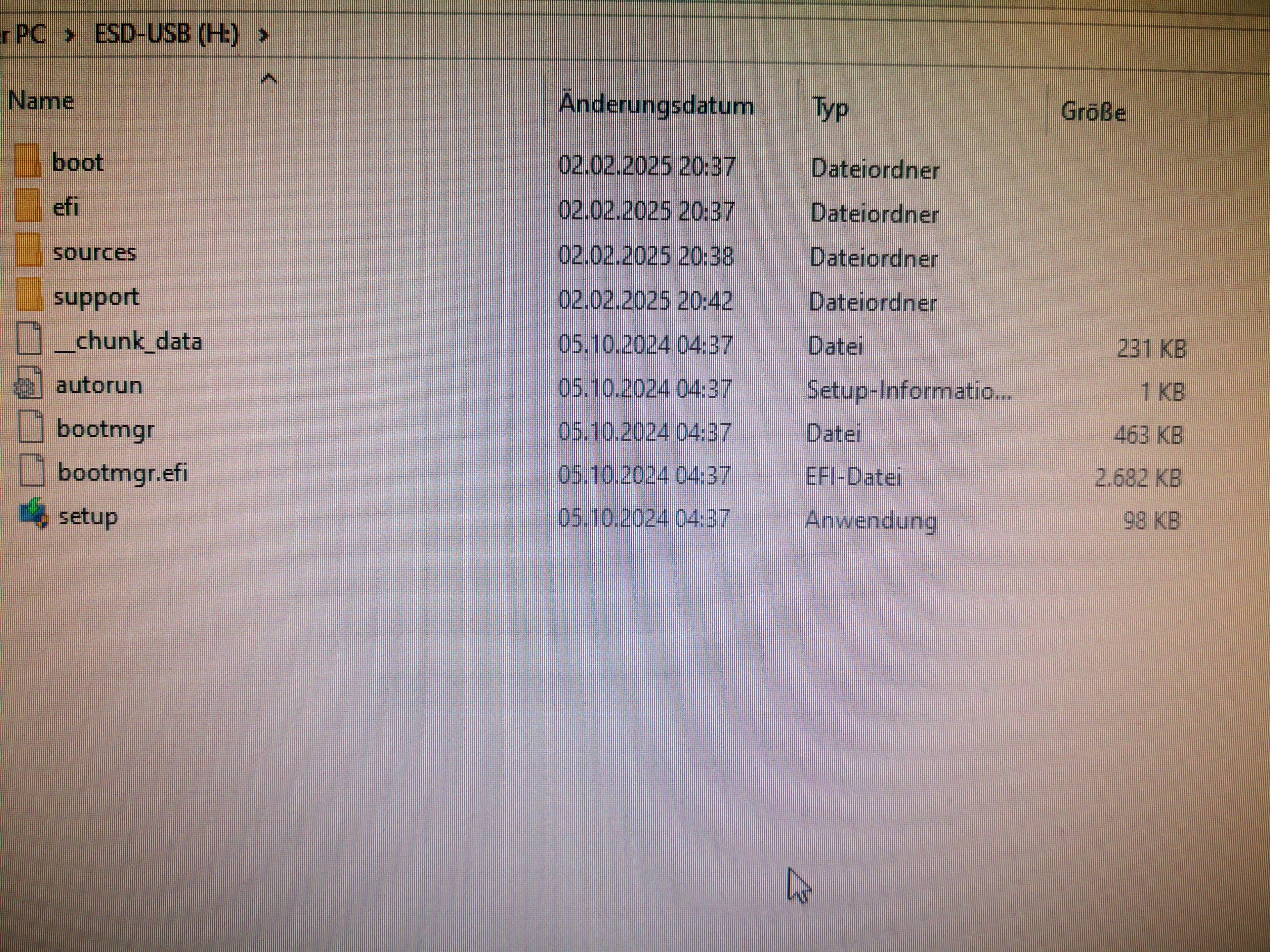

Habe den jetzt da, würdest du Ruffus oder normal über Microsoft empfehlen?
Ich würde Microsoft nutzen.
Aber Rufus geht auch, wenn du nicht die speziellen Tools nutzt.
Ich zeige gleich ein Bild mit den Einstellungen.
Sonst keine Einstellungen.
An den Einstellungen im Bild brauchst du nichts zu machen.
So sieht das jetzt aus
Müsste passen oder? Versuche jetzt erstmal ohne den Treiber

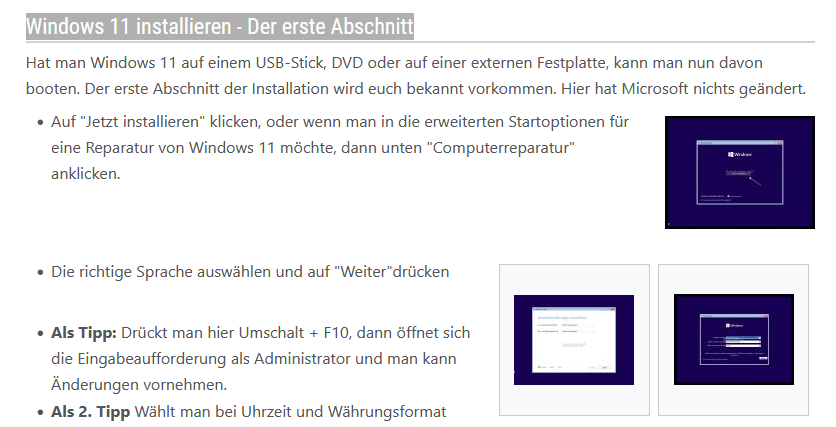

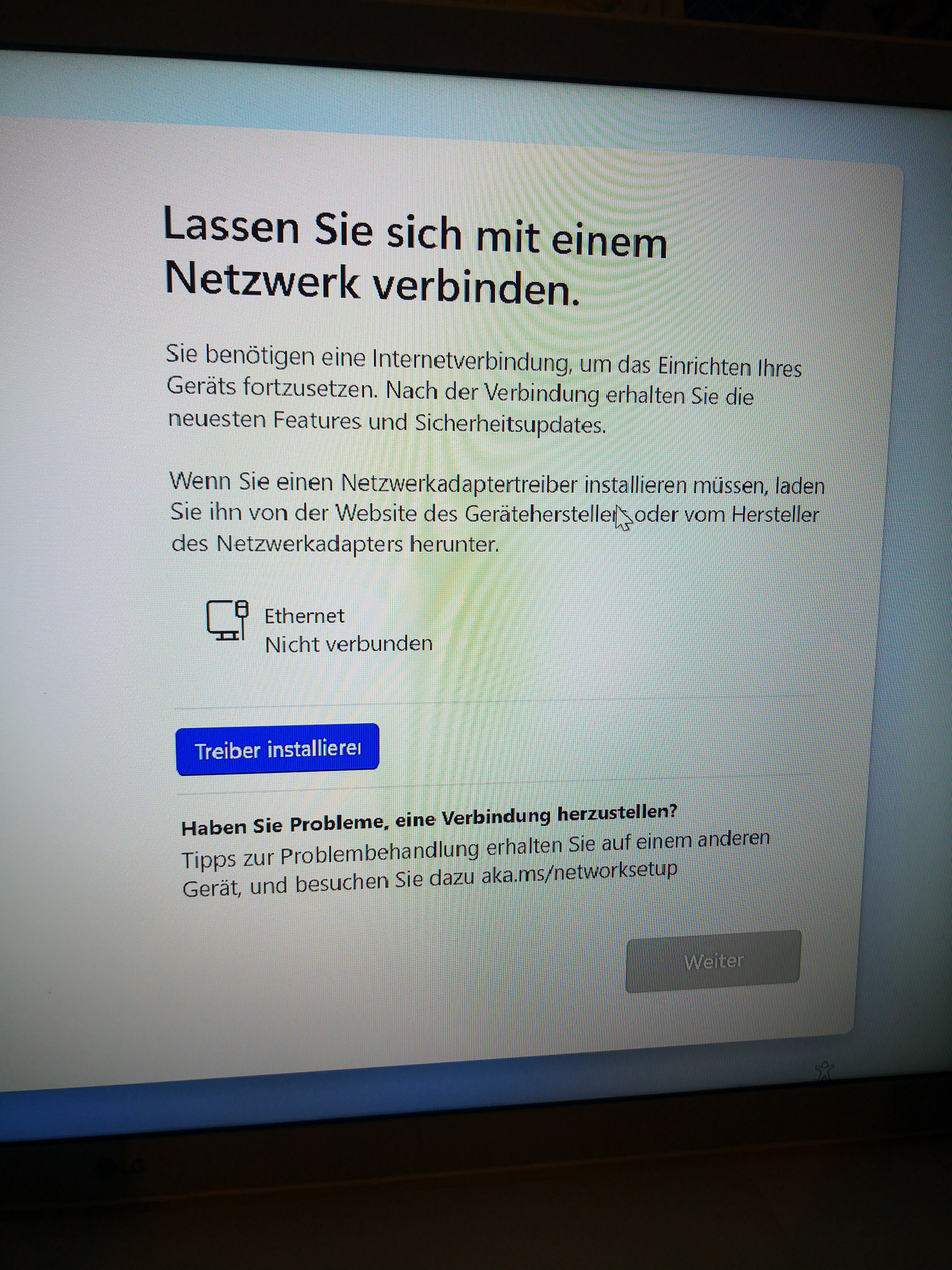

Update: ES HAT FUNKTIONIERT! Intenso scheint wirklich Schrott zu sein. Jetzt brauche ich aber Hilfe bei der Installation die ist gerade schon einmal fehlgeschlagen🥲, was soll ich hier nehmen?
Ponderosa schrieb:
Hast du da ne Idee?

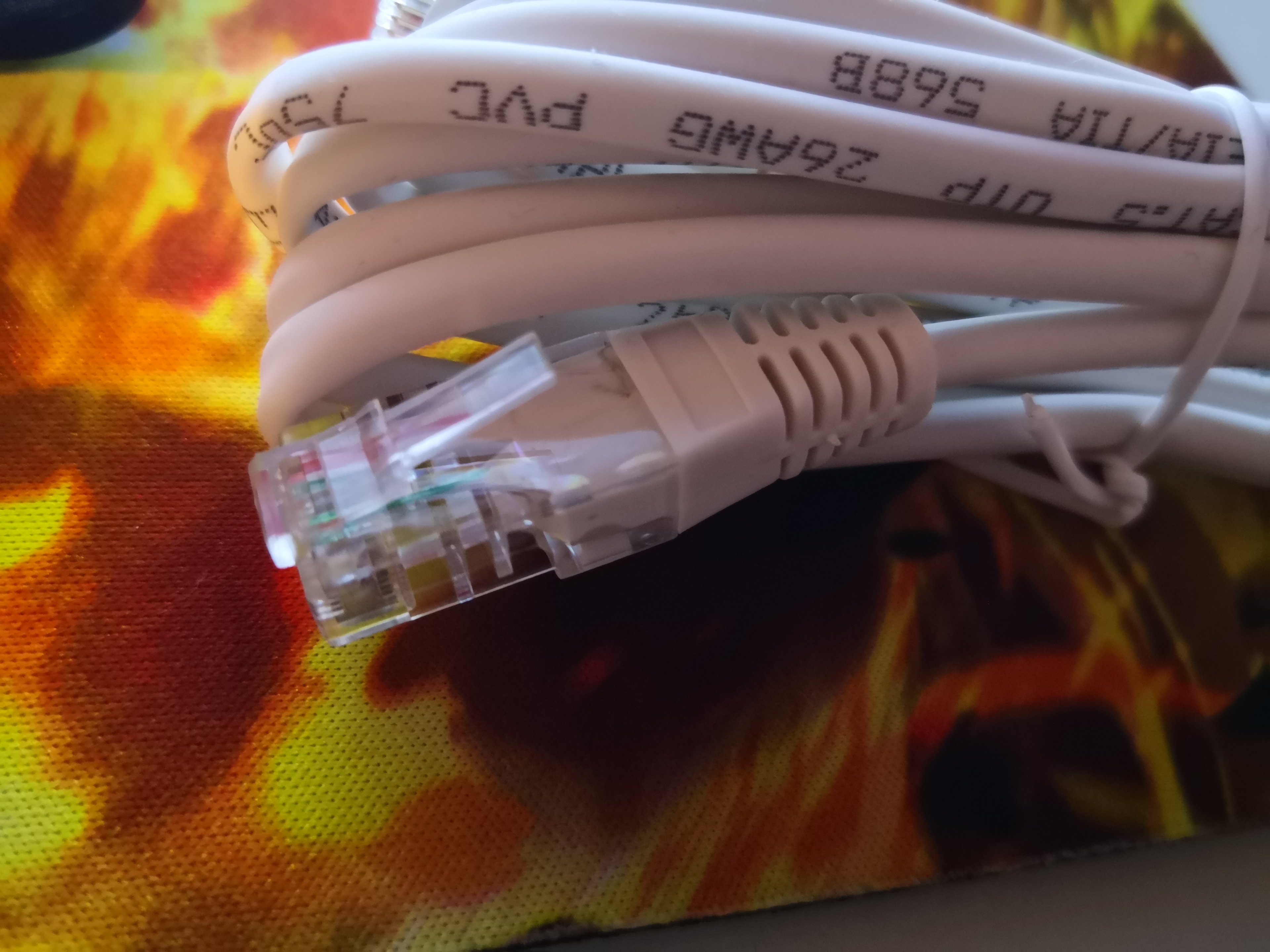

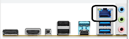

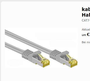

Du brauchst so ein , eine Seite an deinen PC, die andere an deinen Router.
Du hast doch bestimmt einen anderen PC, wie ist der denn verbunden?
Lass das mal für den Moment sein.

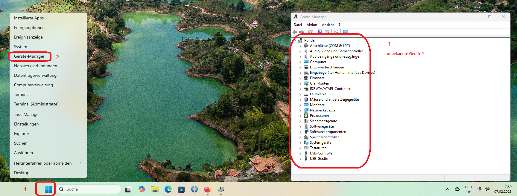

Wenn die Windows Installation beendet ist, schaut man im Gerätemanager nach.
Oh, sehe gerade, die Installation ist ja schon beendet. Glückwunsch.
Klicke mal das Windowssymbol 1 an, dann hast du die Liste, dort den Gerätemanger 2, hier öffnet sich der Gerätemanager.
Steht hier ein unbekanntes Gerät drin?
