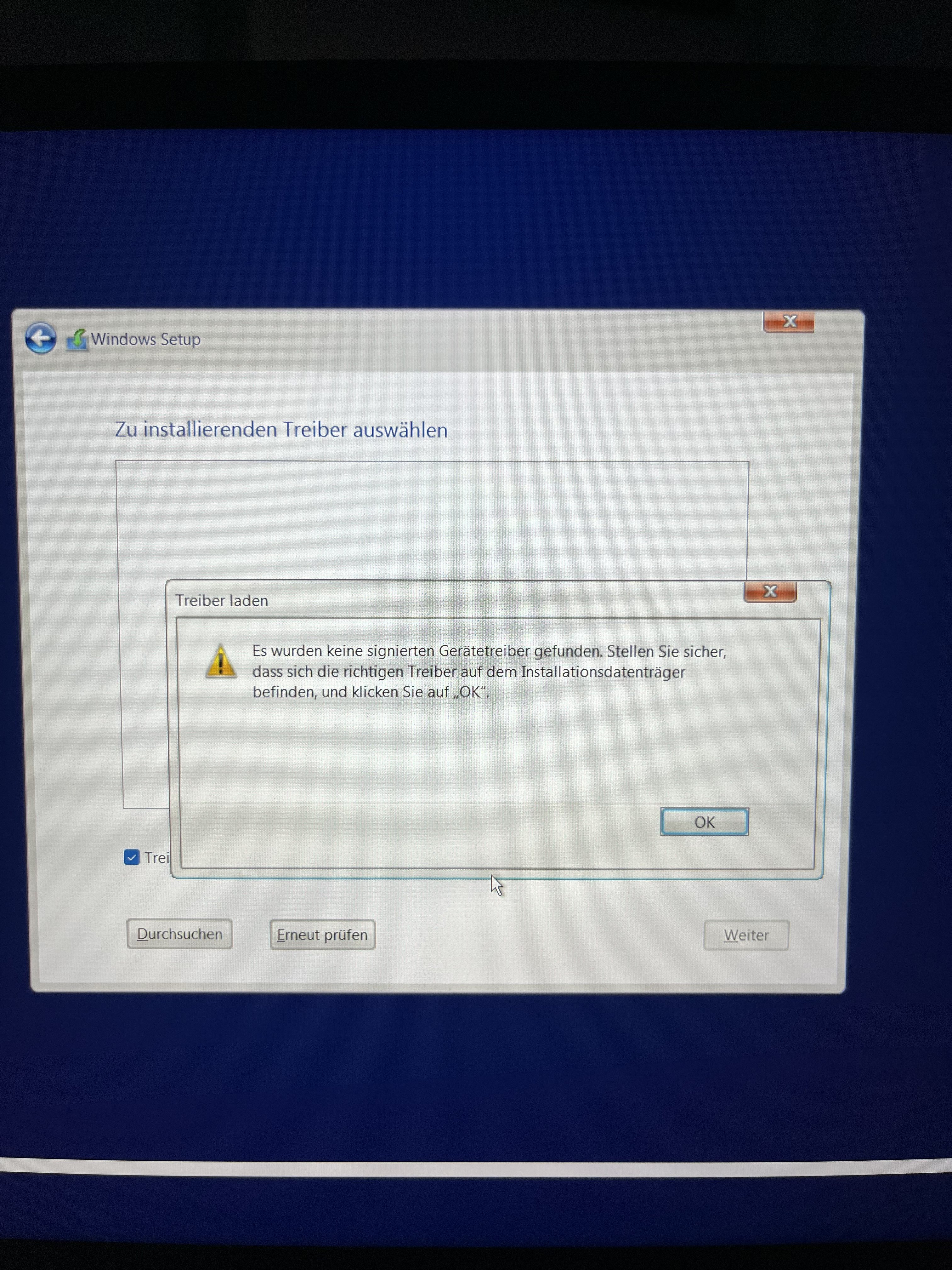

Moin Leute und danke nochmal fĂŒr die Hilfe eben. Nun jedoch ist das Problem, dass der Laptop bei der Installation keine Treiber findet. Jemand ne Idee?😅
ErgÀnzung ()
Habe bereits alle Ordner durchsucht aber er nimmt nichts an. Hab es auch schon neu auf den Stick mit rufus gezogen aber bringt alles nichts

Und wieso nennst du das GerÀt nicht?
Welche Treiber vermisst du denn? FĂŒr eine Festplatte/SSD? Wenn die Windows nicht mitliefert, musst du sie eben vom Hersteller vorher runterladen
Was ist das fĂŒr eine Hardware?
Du brauchst wahrscheinlich einen Storage-Treiber (ĂŒblicherweise beim Hersteller als Download erhĂ€ltlich).
Hast du selber noch Treiber auf den Stick gepackt?
WofĂŒr brauchst du Treiber?
Geht der Installer automatisch in den Dialog, oder gibt es einen spezifischen Grund warum du den aufmachst?
Normalerweise sollte man den niemals benötigen, wenn man nicht irgendwelche Randerscheinungen an Hardware nutzen will.
Um welche Hardware geht es denn ĂŒberhaupt?
Mit ziemlicher Sicherheit ist im Bios deines Laptops RAID aktiviert. Am besten auf AHCI umstellen, dann klappt das auch ohne Treiber.
