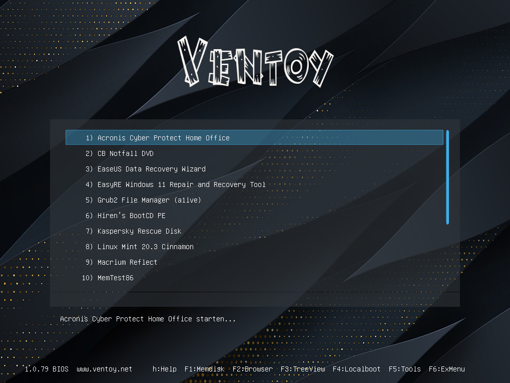

RUFUS kann das ja. Aber mit Rufus "verschwendest" du immer einen ganzen Stick für eine ISO. Ventoy funktioniert anders. Seit ich Ventoy auf meinem 128GB Stick habe, habe ich RUFUS nie mehr gebraucht. Einfach das ISO auf den Stick kopieren, egal ob Linux oder Windows... vom Stick booten, ISO Wählen und los.be_myself schrieb:Bisher habe ich immer Rufus genommen, zur Installation von Windows 11. Da habe ich auch die Möglichkeit, ohne Onlinekonto und ohne Account-Zwang.
Auf meinem Stick sind verschiedene Win Versionen, Linux, Live Linux, Recovery ISOs von Acronis, Macrium, AOMEI, EaseUS, HirenBootCD. Stell dir vor, du müsstet für all jenes mit RUFUS einen eigenens Stick machen ^^
Ventoy erspart einem gaaaaaaaanz viel Zeit.

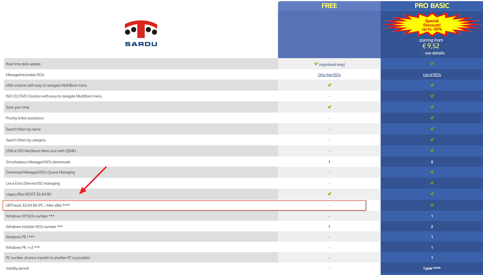

cyberpirate schrieb:DA sieht auch Ventoy alt gegen aus.
Da muss man ein wenig schmunzeln, bei den Lücken die in Sardu klaffen.
Da bietet Ventoy einfach mehr. Schon früher war Sardu nie 1. Wahl, sondern Easy2Boot.
Mittlerweile bin ich aber komplett zu Ventoy gewechselt, wesentlich praktischer und ja, beherrscht auch Uefi-Boot.
