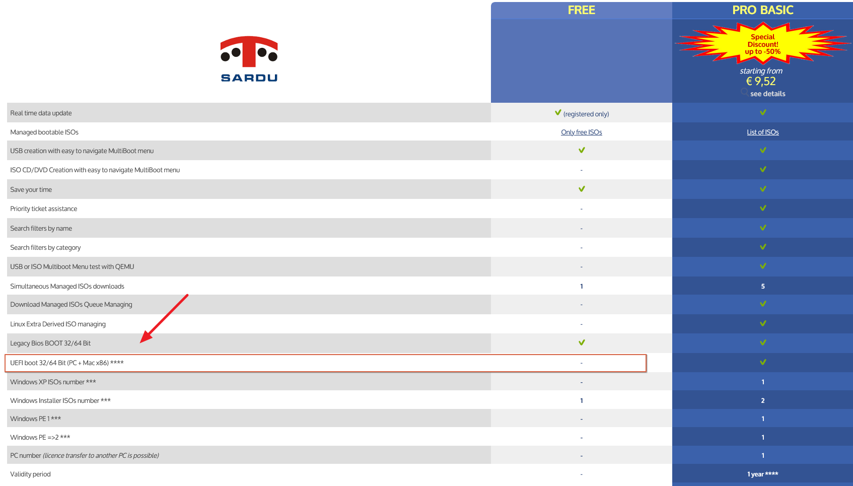

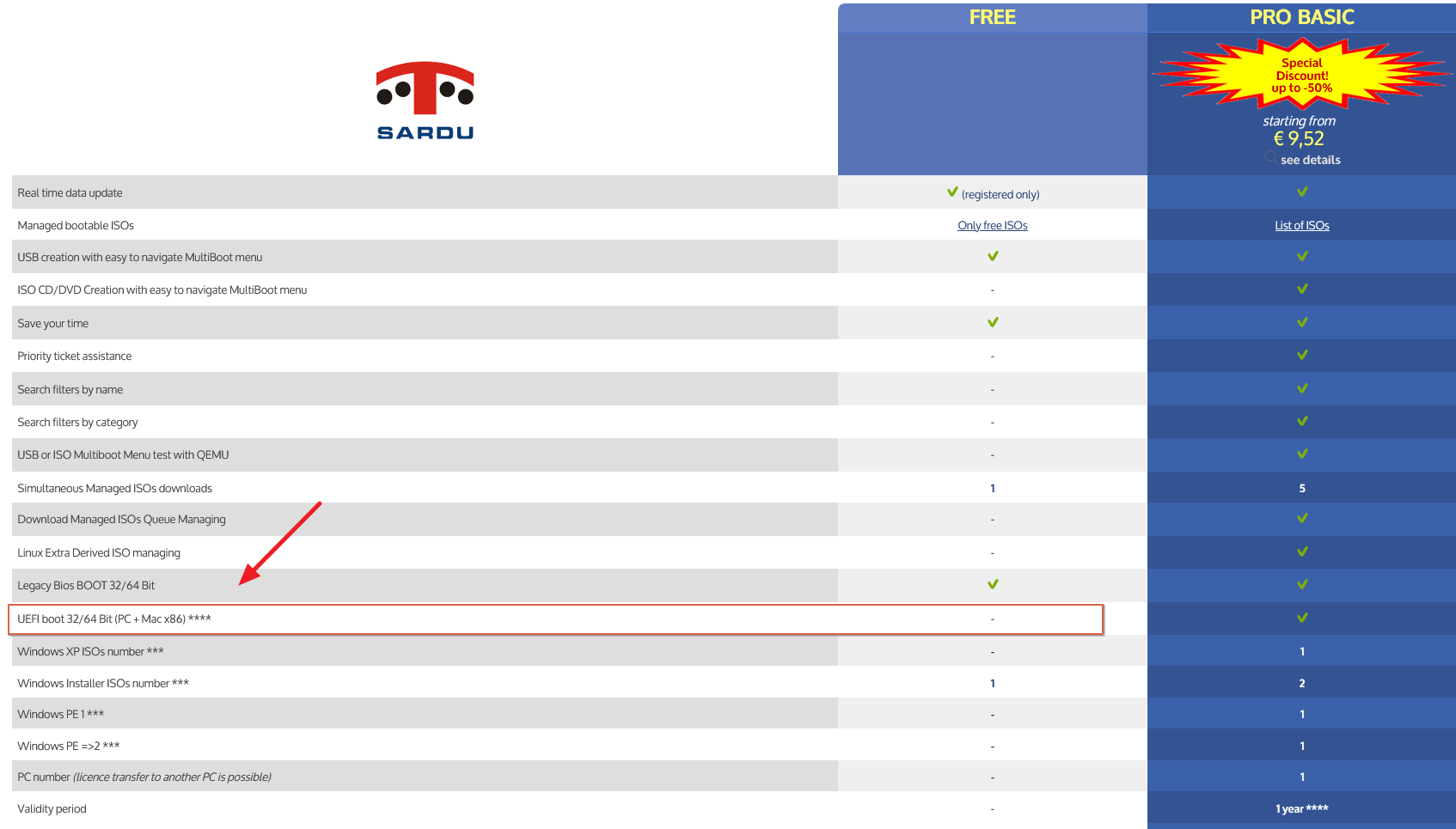

Da muss man ein wenig schmunzeln, bei den Lücken die in Sardu klaffen.
Erstens klaffen da genau soviel oder wenig Lücdken wie in Ventoy. Und zweitens rede ich hier von den Möglichkeiten die Ventoy nicht bietet! Allein die Möglichkeiten wie zb direkt testen ob der Stick mit allem Bootet. Also sovwas wie eine VM intrigiert. Dann die Möglichkeit vder ISO direkt downloaden. dann zb die Möglichkeit einmal einen Stick vorzubereiten und jeden danach so zu übernehmen. Die Möglichkeit gleich wieder Mutiboot ISO daraus zu erstellen.und und und
Sepp Depp schrieb:
Da bietet Ventoy einfach mehr. Schon früher war Sardu nie 1. Wahl, sondern Easy2Boot.
Deine Meinung solltest Du nicht verallgemeinern SARDU bleibt nach allen Multiboottools diue Ich bisher teste auch nach vieln Jahren die Nummer für mich!
Sepp Depp schrieb:
Mittlerweile bin ich aber komplett zu Ventoy gewechselt, wesentlich praktischer und ja, beherrscht auch Uefi-Boot.

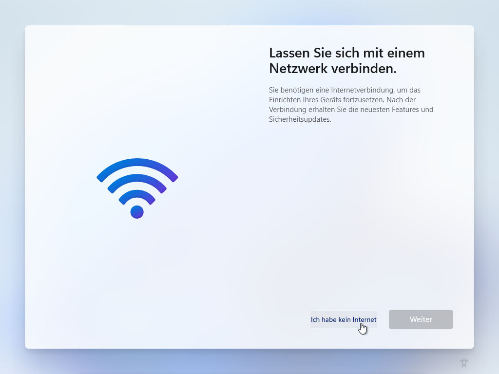

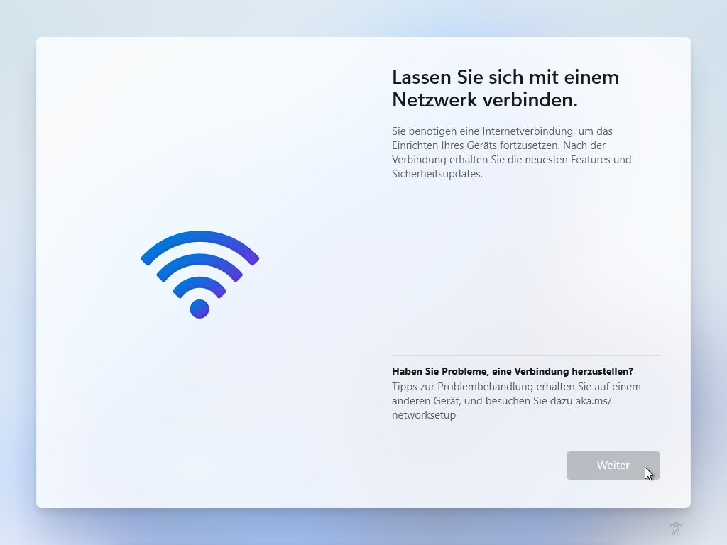

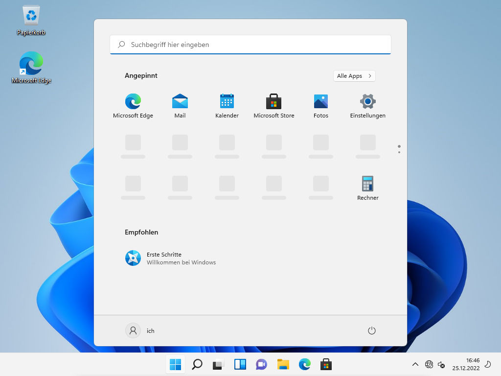

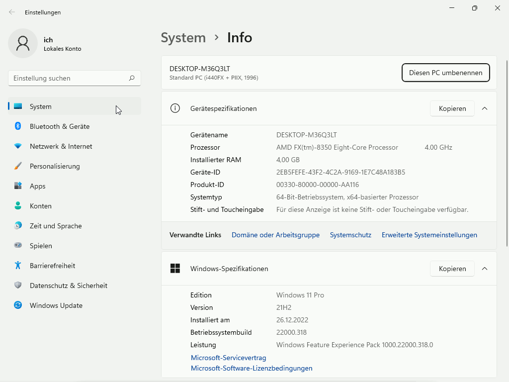

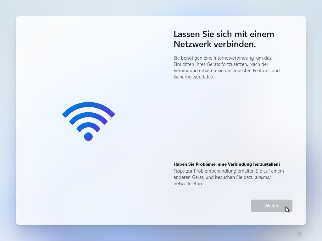

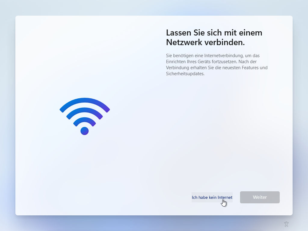

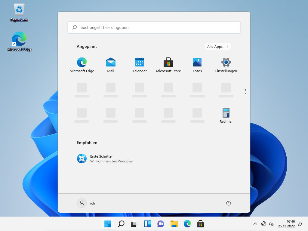

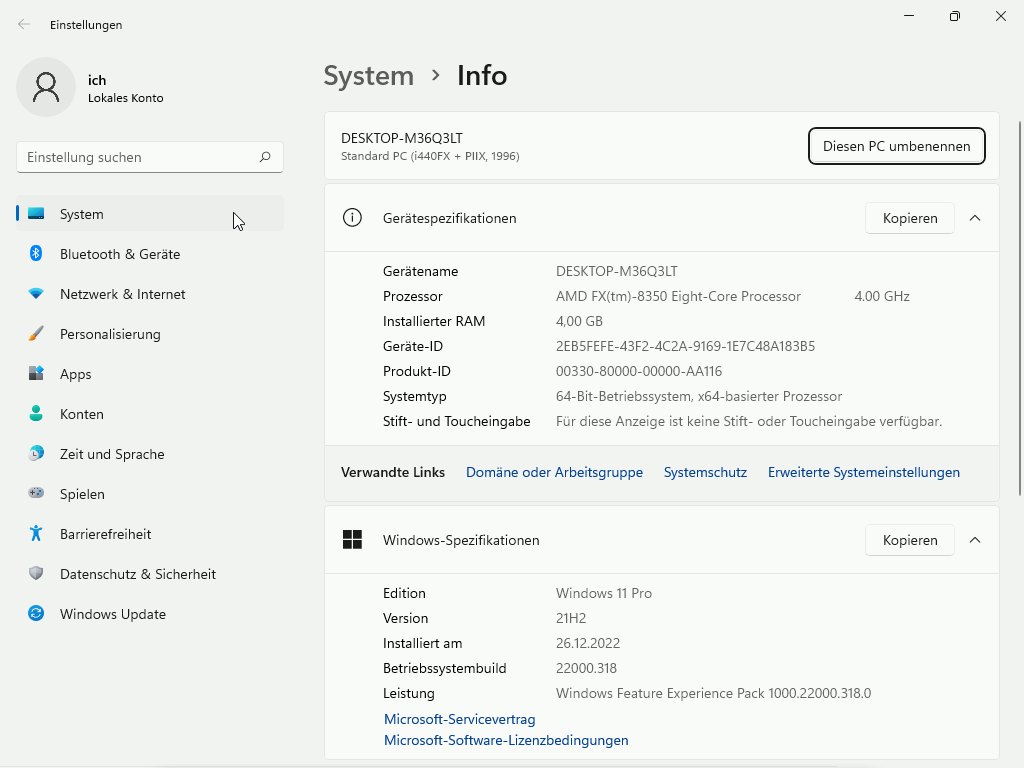

Ich habe das mit der VM eines BIOS-PCs ohne LAN (s. u.) getestet (mit der 21H2, da ich das noch hatte und nicht extra das aktuelle ISO laden wollte):
Als Home-Version will Win11 damit immer noch unbedingt eine Internetverbindung, als Pro for Workstations lässt es sich installieren (s. Anhang), aber das hat auch schon vorher funktioniert.
Edit: Auch mit der normalen Pro funktioniert es. - Ich habe noch die SysInfos zur VM angehängt.
Das war übrigens die Plattenbelegung nach der abgeschlossenen Installation:

Und so habe ich das getestet (/dev/sdd war der Ventoy-Stick - Das funktioniert nur, wenn man "disk" angehört, ansonsten muss man die ersten qemu-Befehlszeile per sudo ausführen.):
Code:
id=$(sudo cat /sys/class/zram-control/hot_add)
echo -ne "\nKompression: ";echo lz4|sudo tee /sys/block/zram$id/comp_algorithm
echo -ne "Disk-Größe:  ";echo $(($(grep 'MemTotal:' /proc/meminfo|awk '{print $2}')*2/3))K|sudo tee /sys/block/zram$id/disksize
sudo mkfs.xfs -q /dev/zram$id && mkdir /tmp/zram$id
sudo mount -o discard /dev/zram$id /tmp/zram$id/ && sudo chmod 777 /tmp/zram$id/
vhd=/tmp/zram$id/win11.raw
qemu-img create $vhd 149G
qemu-system-x86_64 -nodefaults -enable-kvm -cpu host -smp cores=4 -m 4G -display sdl,gl=on,window-close=off -vga virtio -drive file=/dev/sdd,if=ide,aio=io_uring,discard=unmap,snapshot=on,format=raw -drive file=$vhd,if=ide,aio=io_uring,discard=unmap,format=raw
qemu-system-x86_64 -nodefaults -enable-kvm -cpu host -smp cores=4 -m 4G -display sdl,gl=on,window-close=off -vga virtio -drive file=$vhd,if=ide,aio=io_uring,discard=unmap,format=raw
Die erste ersten qemu-Befehlszeile startet die Installation, aber nach dem Reboot, wird wieder der Ventoy-Stick gebootet: Dann übers F5-Menü die VM herunterfahren und mit der zweiten qemu-Befehlszeile die Installation fortsetzen und abschließen.
Meine Ventoy-Anleitung habe ich auch angepasst: Klick
