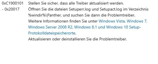

Ist wohl ein Treiberproblem:
0xC1900101 - 0x20017Stellen Sie sicher, dass alle Treiber aktualisiert werden.
Öffnen Sie die dateien Setuperr.log und Setupact.log im Verzeichnis %windir%\Panther, und suchen Sie dann die Problemtreiber.
Also in die Logs schauen welcher Treiber das Problem ist.

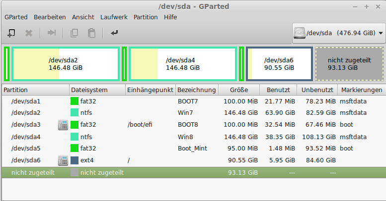

Baltimore schrieb:
Dummes Zeug, Wenn man es machen kann, dann hält man sich an das MS-Layout.
Jetzt hat er eine nutzlose Partition 1
Dummes Zeug, wenn man es richtig macht ist es völlig egal.
Uralter Screenshot mit Win7, Win8 und Linux (Win10 und 11 ändern NIX am Bootmechanismus). Jedes mit eigener EFI-Partition. Funktioniert einwandfrei. Bevor Du anderen dummes Zeug vorwirfst würde ich mich kundig machen, was geht und was nicht.
Führ doch mit Deinem (unnützen) Glaubenskrieg gegen andere User nicht ALLE hier aufs Glatteis, die Deinen Beiträgen Glauben schenken.
In dem Kontext der Position der Efi-Boot-Partition erzählst Du einfach mal etwas, was nicht zwingend die einzige arbeitende Möglichkeit darstellt.
