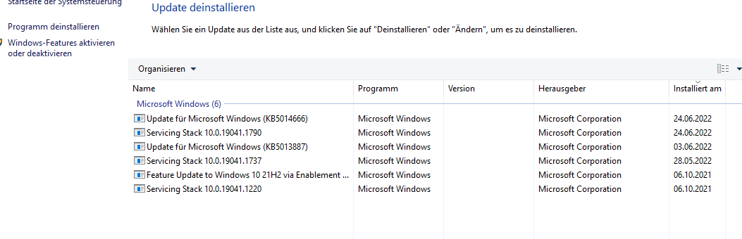

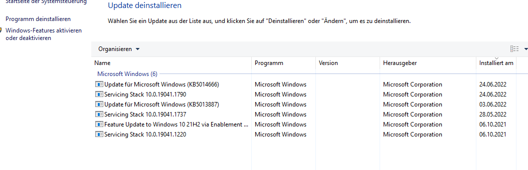

Ich hab jetzt Windows 10 vor mir, aber Windows 11 hat doch auch noch die alte Systemsteuerung.SharkoonX schrieb:okay... doofe frage... aber wie lösche ich die ?
Ruf diese auf, gehe dort auf "Programme und Features" - "Installierte Updates anzeigen" (Bild 1)
dort findest du die installierten Updates (Bild 2) und kannst diese je nachdem deinstallieren.
In deinem Fall "KB5014019" (22000.708).
dort ist kein button für DeinstallierenNickel schrieb:Ich hab jetzt Windows 10 vor mir, aber Windows 11 hat doch auch noch die alte Systemsteuerung.
DISM zeigt Fehler 14081
Für die "KB5014019" nicht mehr, rechte Maus Taste anklicken "deinstallieren"?

Windows Update -> Update-Verlauf (hier runterscrollen zu "Verwandte Einstellungen") -> Updates deinstallieren.SharkoonX schrieb:dort ist kein button für Deinstallieren
DISM-Fehler 14081 ist der gleiche, was WU anzeigt (The referenced assembly could not be found)
DISM zeigt fehler 14081
jede KB datei lässt sich löschen... nur die 14019 geht nicht... dort kann man nichts löschen
geht auch nichtNickel schrieb:Für die "KB5014019" nicht mehr, rechte Maus Taste anklicken "deinstallieren"?
Dann landet man in der Systemsteurung, dort wo er war, jetzt zuvor.PC295 schrieb:Windows Update -> Update-Verlauf (hier runterscrollen zu "Verwandte Einstellungen"
Gut gecleantSharkoonX schrieb:jede KB datei lässt sich löschen... nur die 14019 geht nicht... dort kann man nichts löschen
