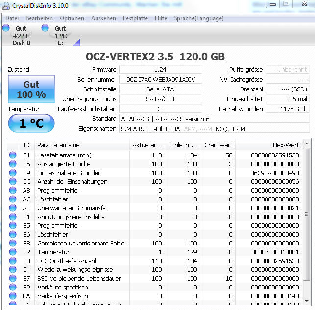

Ach ja hab ich vergessen zu schreiben. Es gibt doch neue Hardware:
Ich habe ne OCZ Vertex 2 SSD als Systemdisk drin.
CrystalDisk Info habe ich angehängt.

Also 1 Grad Temperatur für die SSD halte ich doch für einen schlechten Witz, oder sitzt du in einer Tiefkühltruhe ?
Hier scheint CRYSTAL DISK INFO falsche Informationen auszulesen, was evtl. auf fehlende S.M.A.R.T Einstellungen im BIOS zurückzuführen ist.
So kann es auch sein, das andere Werte falsch ausgelesen werden.

... eine SSD hat keinen Temp.-Sensor oder liege ich falsch?

Laut OCZ gibt es für die SSD noch kein Tool, dass die SMART Werte korrekt auslesen kann.
Insofern ist der CrystalDiskInfo Screenshot bei der SSD leider vollkommen unbrauchbar.
Um die Systemplatte als Ursache ausschließen zu können, müsstest du das OS auf einer HDD installieren und testen, ob die Freezes auch hier auftreten.
