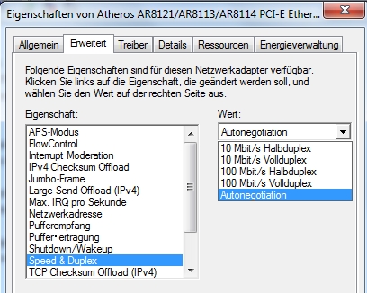

bei mir werden bei der Netzwerkkarte nur 100 MBit angezeigt, nicht 1 GBit (siehe Screenshot) . Das Board ist ein Asus P5QL Pro, es sind Cat7-Kabel verlegt und das andere Ende vom Kabel geht in die Netzwerkdose zum TP-Link TL-SG1024-Switch. Wieso hab ich dann nicht die Möglichkeit 1 Gibt Vollduplex auszuwählen?
Wenn ich dagegen im Netzwerk- und Freigabecenter auf LAN-Verbindung klicke, zeigt er mit 1 GBit an.

Wenns im Netzwerk- und Freigabecenter steht dann passts auch, einfach auf Auto-Negotation lassen. Die Option für erzwungenes 1Gbit wird halt im Treiber fehlen, wenn da keinen anderen hast wirst nix machen können.
Wie hoch ist denn die Übertragungsgeschwindigkeit im Netzwerk?
Wird von Rechner A nach Rechner B mit mehr als 12MB/s eine Datei übertragen?
Wenn ja, dann läuft die Netzwerkkarte mit Gigabit und in den Treibern wurde einfach nicht die Option einprogrammiert, die Netzwerkkarte auf Gigabit festzusetzen.
Mit Autonegotiation handelt die Netzwerkkarte automatisch die höchste Geschwindigkeit aus, was in deinem Fall Gigabit ist.

Von Rechner zu Rechner hab ichs noch nicht getestet aber die Werte vom Rechner auf die NAS-HDD stehen oben.
