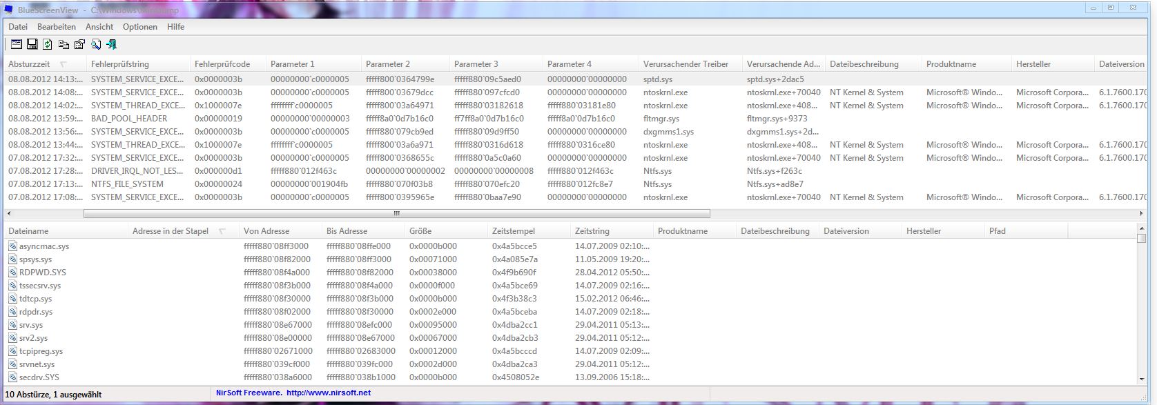

Die Bluescreens waren 0x24 und 0x3B, der eine ist ein Ntfs.sys fehler und der 0x3B soll etwas mit der Grafik zu tun haben.

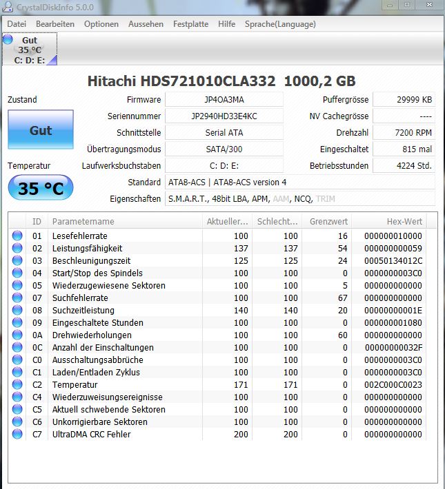

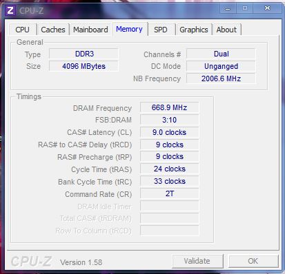

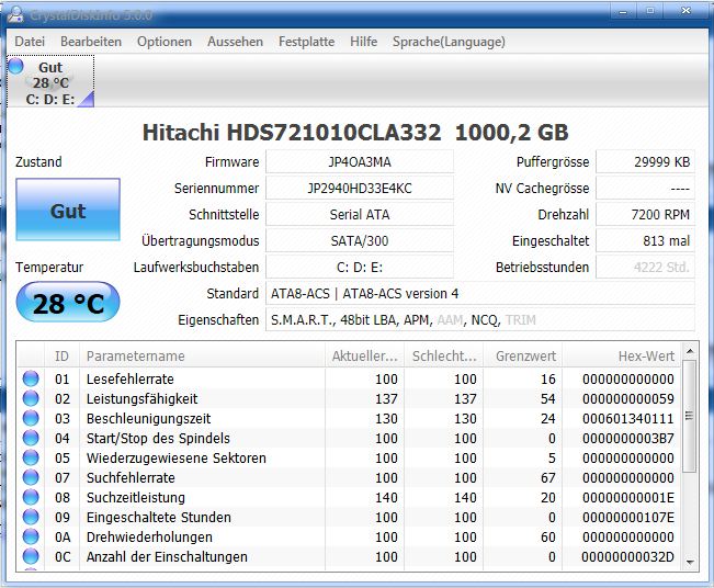

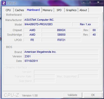

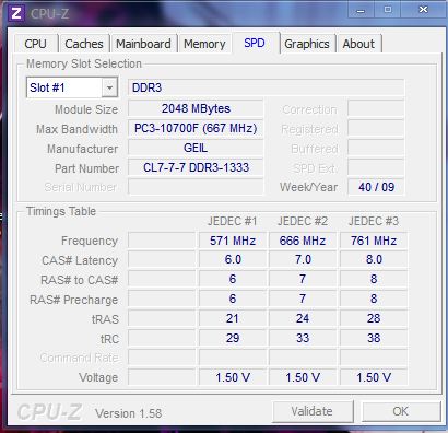

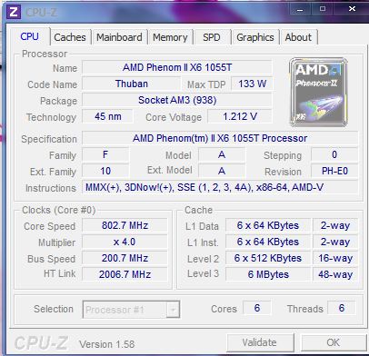

Poste bitte noch ein paar Screenshots von CPU-Z (Reiter Mainboard, CPU, memory und SPD), sowie ein Screenshot von CrystalDiskInfo (jeweils einen für die eingebauten Festplatten).
Mach auch noch ein Bild von Bluescreenview (achte darauf, dass auch die Parameter der Fehlercodes vollständig lesbar sind).
Bitte den Screenshot von CrystalDiskInfo noch mal machen, das CrystalDiskInfo Fenster aber so weit vergrößern, dass alle Zeilen lesbar sind.
Die Command Rate stand wieder auf 1T und du hast sie gerade (vor dem Screen) wieder auf 2T geändert?

also die Command Rate habe ich vorher einmal geändert, dann macht das eingebaute MemSet leider was es will. Mal die Rates auf 7-7-7-24-33 / CR T1/T2 oder auch 9-9-9-24-33 / CR T2 komische Sache, auch total andere 6er Timings hatte ich schon.

Alles klar. Ja mach ich. Also mein RAM braucht ja 7-7-7-24-33 doch damit kommt er manchmal garnicht klar. Dann hab ich sie auf 9-9-9-24-33 dann lief er manchmal gut aber hat manchmal auch macken. Gerade Memtest durchlaufen lassen keine Fehler bei beiden RAMs und auch bei den einzel Tests war nichts. Habe jetzt beide RAMs in einem Slot getestet, probiere mal einen anderen Slot. Vielleicht ist ja am MB was faul.

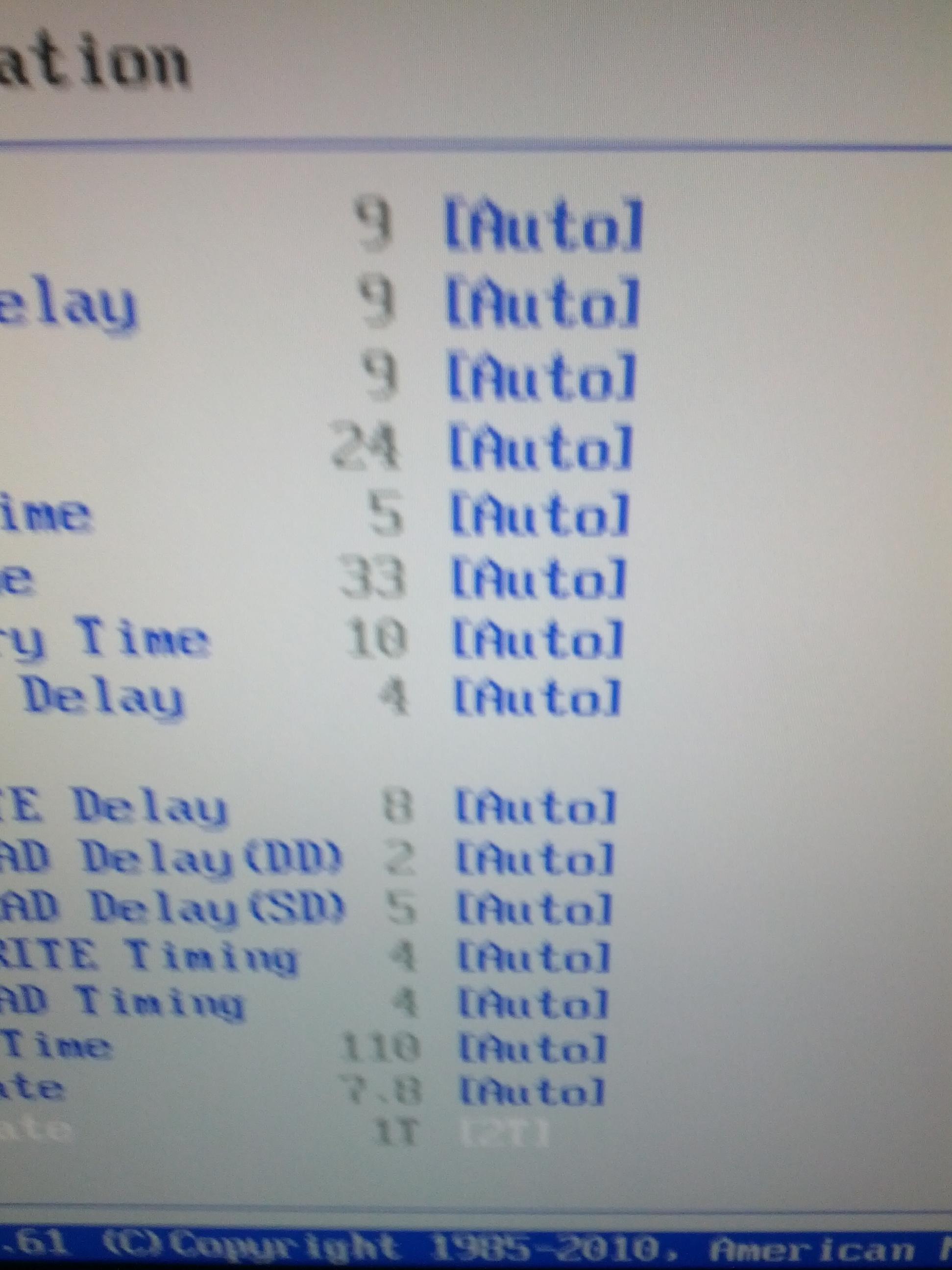

Werde mal ein Bild vom Bios schicken wie ich denke das der RAM laufen sollte. Höhrere Timings sind ja oft besser oder?

Höhere Timings sind besser im Sinne von stabiler, nicht schneller.

Das sind die momentanen Timings und ein Memtest+ Screen der Test lief 3 mal ohne Ergebnis durch genau wie der Einzeltest der beiden RAMs.
