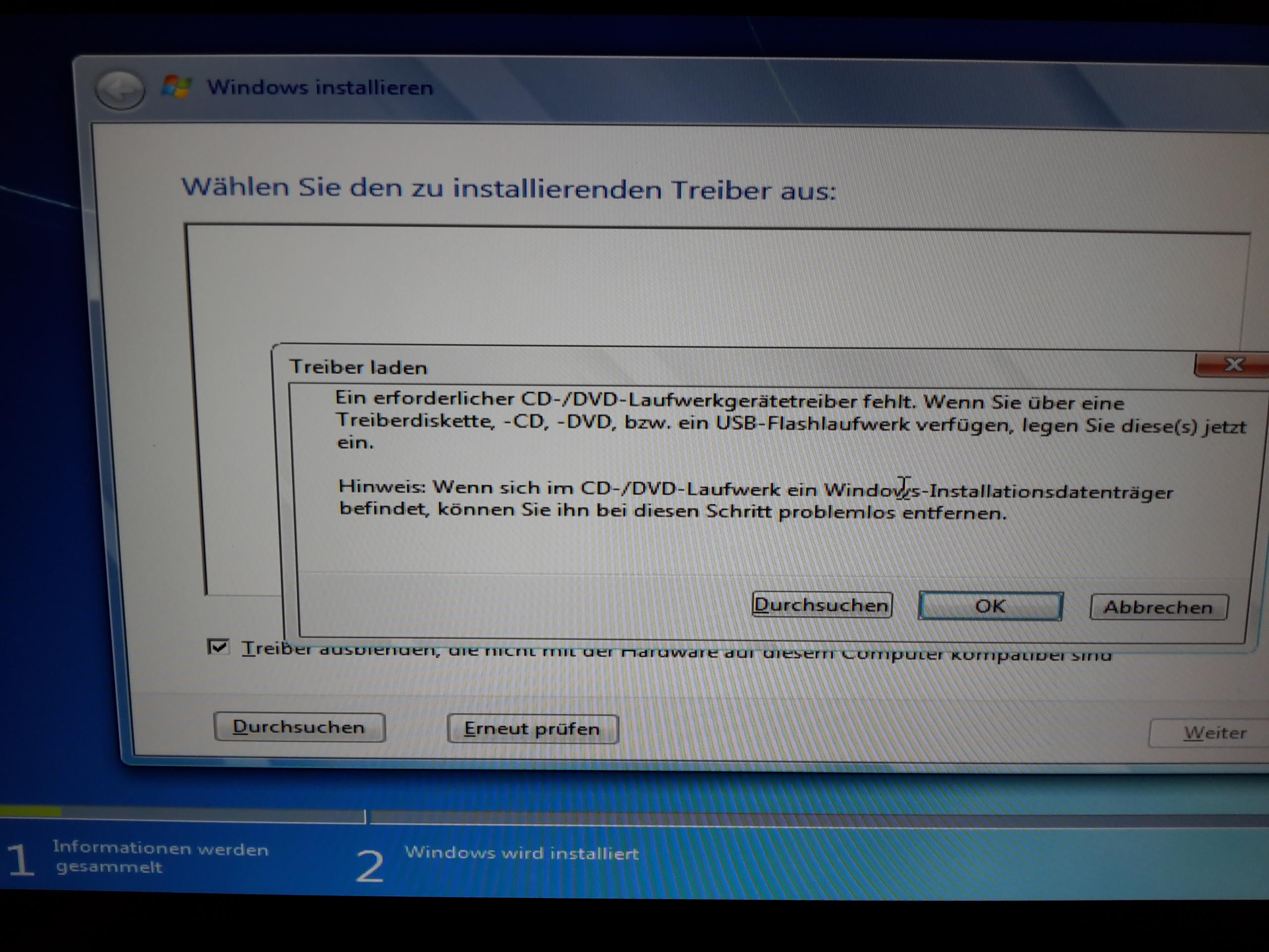

Ich habe meine Festplatte ausgewechselt und möchte nun windows 7 installieren .
Ich komme bis zur Installation , dann kommt folgende Meldung -Siehe Anhang
An der ISO liegt es bestimmt nicht da es an einem anderen pc funktioniert hat.
Ich hoffe auf schnelle Hilfe

Falls du von einem USB-Stick installieren willst, diesen in einen USB2.0-Port stecken ...
Egal ob CD oder Usb stick kommt leider die selbe meldung

Bei mir war das Problem, dass die original dvd, bzw die iso (welchenich mir geladen hatte) wohl zu alt war und nicht den benötigten Treiber enthalten hatte. Besorg dir also eine aktuellere iso (hast du die irgendwo geladen oder Original?)

Dann dürfte es eher ein Problem mit dem Installationsmedium sein. Wie oben schon mal erwähnt USB-Stick oder externes DVD-Laufwerk an USB 3.0 angeschlossen könnte Probleme machen. Oder wenns ein Stick ist macht vielleicht der Stick selbst schlapp.

das deutsche Microsoft ISO von Windows 7 Home Premium ist mit Sicherheit ohne SP1 und könnte damit die Probleme (fehlende Treiber) erzeugen..
Festplatte am ersten Sata Port angeschlossen, kann auch Probleme geben wenn irgenein exotischer Sata Controller verwendet wird dafuer hat dann Windows meistens keinen Treiber.

Wie gesagt, hatte das gleiche Problem. MIT EINER NEUEN ISO HAT ES GEKLAPPT!
