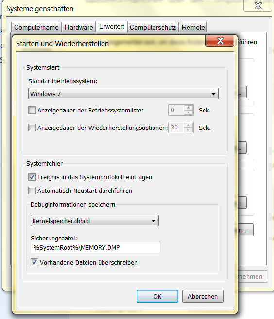

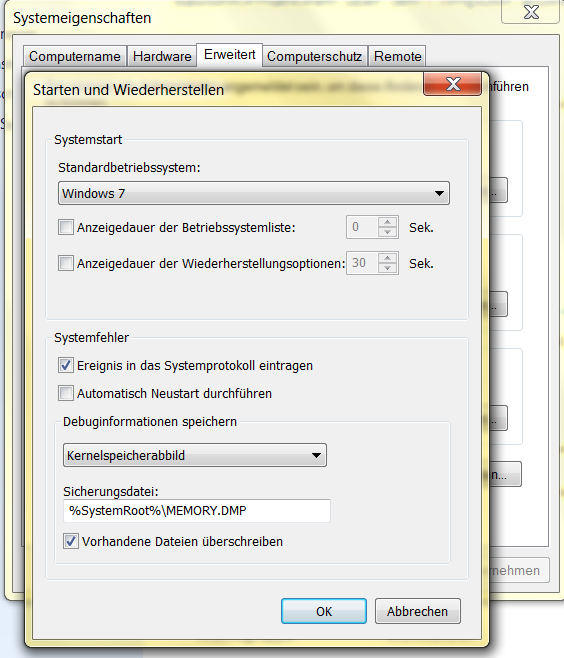

Ein BLUESCREEN ist aber bisher noch nicht gekommen, oder ist die Meldung eines Bluescreens in der erweiterten Systemeinstellung deaktiviert ?
Oder passiert das ausschließlich , das nicht gestartet werden kann ?

@Schildkröte09: bitte "Kleines Speicherabbild (64KB)" einstellen. Speicherpfad %SystemRoot%\Minidump.
Einen Kernel debuggen, tststs, der nächste will dann einen Memorydump-debug mit läppischen 8 GB Größe
