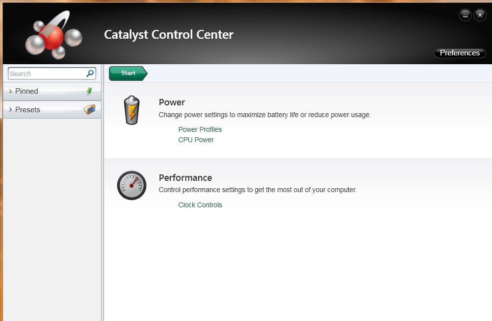

nimm nicht die GIGABYTE Chipsatztreiber, sondern die aktuellen von AMD.
Windows 7 32 bit von hier
Windows 7 64 bit von hier
Jeweils den SOUTHBRIDGE und den AHCI Treiber herunterladen und nacheinander installieren.
Die sind die aktuellsten. Um die AHCI Treiber installieren zu können, muss mindestens ein SATA PORT auf AHCI eingestellt sein. Am besten natürlich ALLE PORTS.
HINWEIS :
Mit dem neuen AMD Chipsatztreibern 10.12 kommt ein NEUES CCC ! Dieses hat Probleme auf Boards mit einer NVIDIA GRAKA. Es kommt beim PC Start zu Fehlermeldungen. Das neue CCC muss dann aus dem Autostartordner in der MSCONFIG deaktiviert werden. Keine Angst, das CCC steht dann trotzdem zur Verfügung und ist im Kontextmenü vom Desktop vorhanden und einsatzbereit. Das neue CCC läßt sich aber auch erst gar nicht installieren, wenn die Benutzerdefinierte Installation des Southbridge und des AHCI Treibers ausgewählt und dort abgewählt wird. Mit dem neuen CCC kommen aber Extrafeatures hinsichtlich des AMD Chipsatzes auf POWER und PERFORMANCE ... (siehe Bild).
Wenn du eine ATA Platte als Systemplatte hast, kann auch z.B. die XP Platte sein, gibt es mit der SATA PORT Umstellung auf AHCI eh keine Probleme. Ich habe mein Windows XP auch noch zusätzlich zu Windows 7 auf einer ATA Platte.
Der IDE Anschluss hat nichts mit SATA und somit mit AHCI zu tun.
An deiner Stelle sollte also Windows XP auf eine IDE/ATA Platte. Dort ist Windows XP am besten aufgehoben. Allerdings können dann die anderen Platten an AHCI SATA Anschlüssen von XP aus nur angesprochen werden, wenn die AHCI Treiber in XP installiert worden sind.
Im Gegensatz dazu betrifft es, wenn man Windows 7 auf eine IDE/ATA Platte installiert und die SATA PORTS auf AHCI im BIOS einstellt. Die SATA Platten an diesen Ports sind aber durch den Standard AHCI Treiber, der dann automatisch bei der Installation ins Windows 7 System eingebunden wird,- alle ansprech- und nutzbar.
Entgegen Berichte hier in diesem Forum (Forum News) das der neue AMD Chipsatz 10.12 für AMD Chipsätze unterhalb AMD 800 weder NCQ noch TRIM bewältigen soll, halte ich dagegen. Mein AMD 770 Chipsatz funktioniert mit den AMD Treibern aus 10.12 mit NCQ und TRIM hervvorragend. Beide Leistungsmerkmale von AHCI sind vorhanden und nutzbar.
Kontrollierbar mit dem Programm : CRYSTAL DISK INFO.
