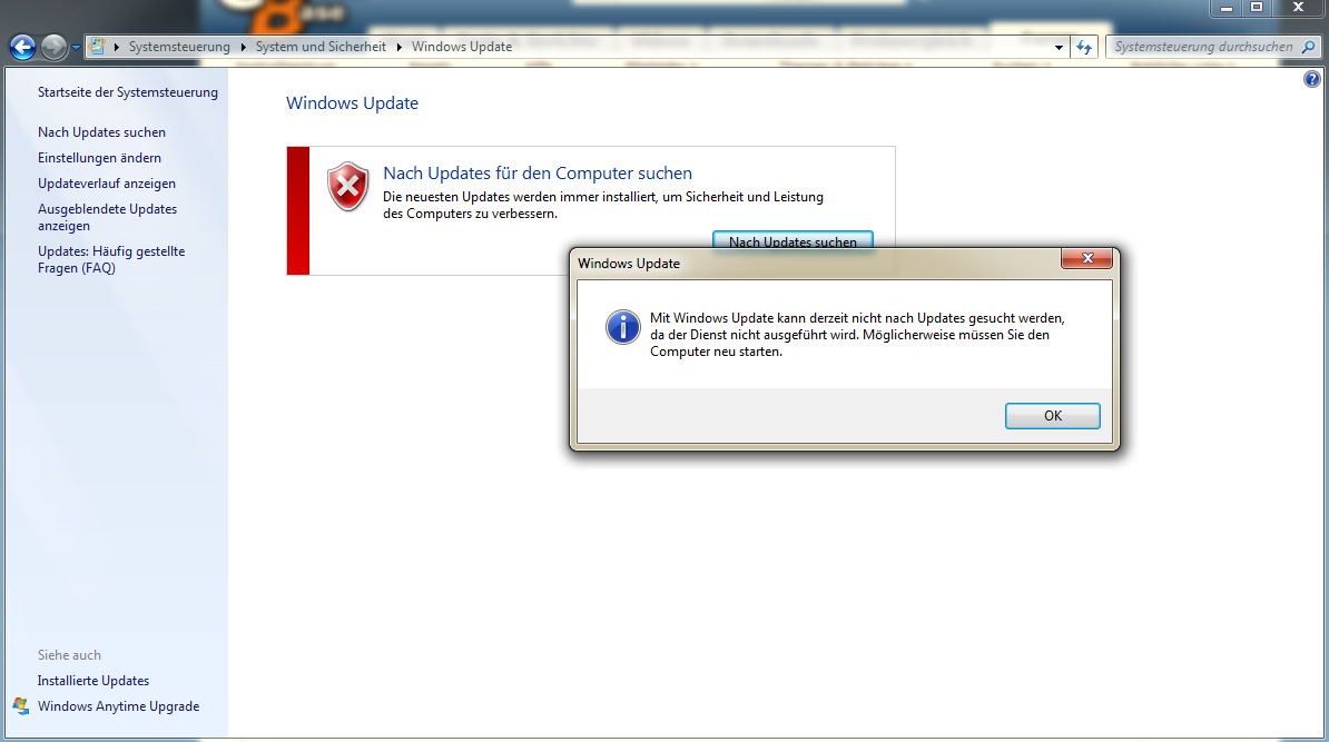

Hallo, ich wollt heute mal schauen ob Windows Updater funktioniert. Musst aber feststellen, das ich eine Fehlermeldung bekomme, wenn ich nach Updates suchen will. Ich habe bereits sämtliche Tools wie z.B. "Fix It" ausprobiert Außerdem habe ich bei Windows Dienste nachgeschaut ob Windows Updater gestartet ist - ist er. Nach wie vor habe ich das Problem. Im Anhang habe ich die Fehlermeldung als Bild angehängt.
Hoffe auf Hilfreiche Antworten
Gruß Lukas

Danke für deine schnelle und hilfreiche Antwort. Er installiert nun endlich Updates. Scheinbar hat er schon seit geraumer Zeit nichts mehr installiert. Komisch das in keiner der Anleitungen im Internet deine Lösung steht.
Gruß Lukas
