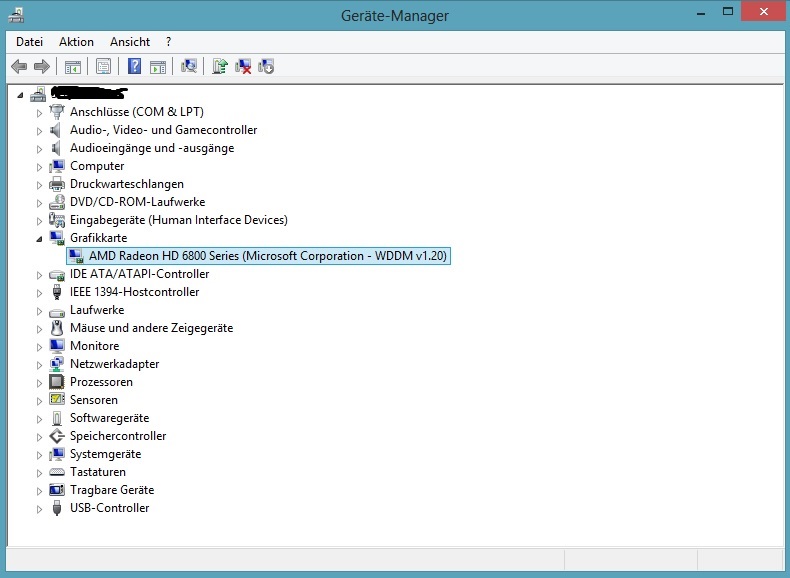

Hallo Leute,
hab heute von Windows 7 auf Windows 8 upgegradet. Soweit läuft auch alles. Aber meine Grafikkarte (HD6870) läuft nur mit dem Windowstreiber. Catalyst usw hab ich schon deinstalliert und neuinstalliert. Leider keine besserung. Hat denn wer nen Tip :)
Danke
ok dann werd ich den Beta mal laden und testen. Momentan siehts im gerätemanager noch so aus.
leider keine besserung mit dem Betatreiber..... Hat sonst noch jemand ne idee?
so jetzt funktionierts. Falls jemand das selbe Problem hat:
1.) Beta Treiber installieren (Setupdateien werden auf der Festplatte hinterlegt)
2.) Im Gerätemanager auf die Grafikkarte rechtsklicken und "Treiber aktualisieren", danach "Auf dem Computer nach Treibersoftware suchen"
3.) Hier diesen Pfad angeben: C:\AMD\AMD_Catalyst_12.11_Beta4\Packages\Drivers\Display\W86A_INF (vorausgesetzt ihr habt die Daten dorthin entpackt)
4.) Den Treiber installieren
5.) Das komplette Treibersetup von AMD nochmal durchführen sonst funktioniert der Catalyst nicht.
Gruß

Das sind immer die Momente, wo ich hier sowas wie einen "Danke"-Button vermisse.
Deshalb nochmal laut und deutlich: Danke, hat hier für Win8 wunderbar genau so funktioniert
