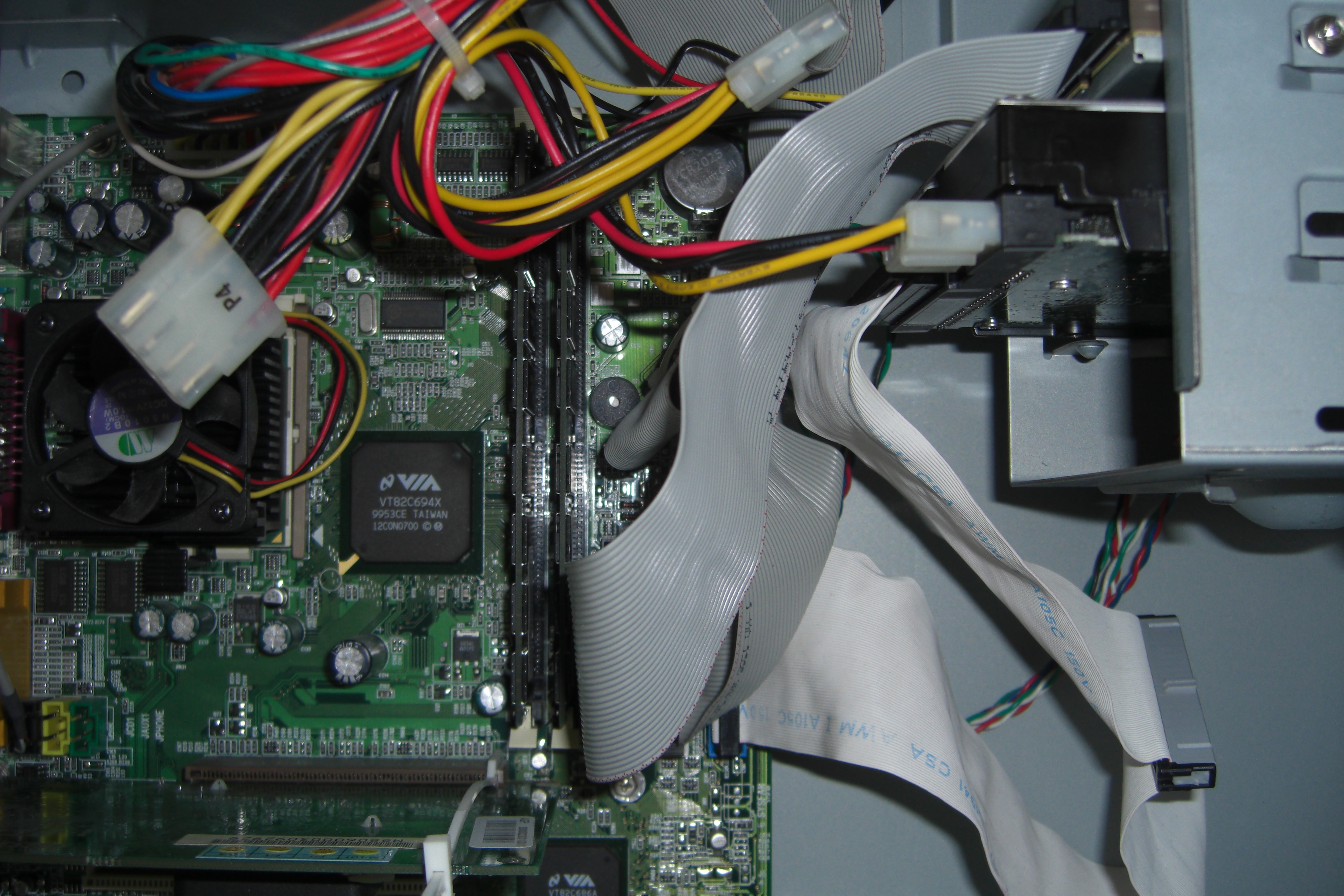

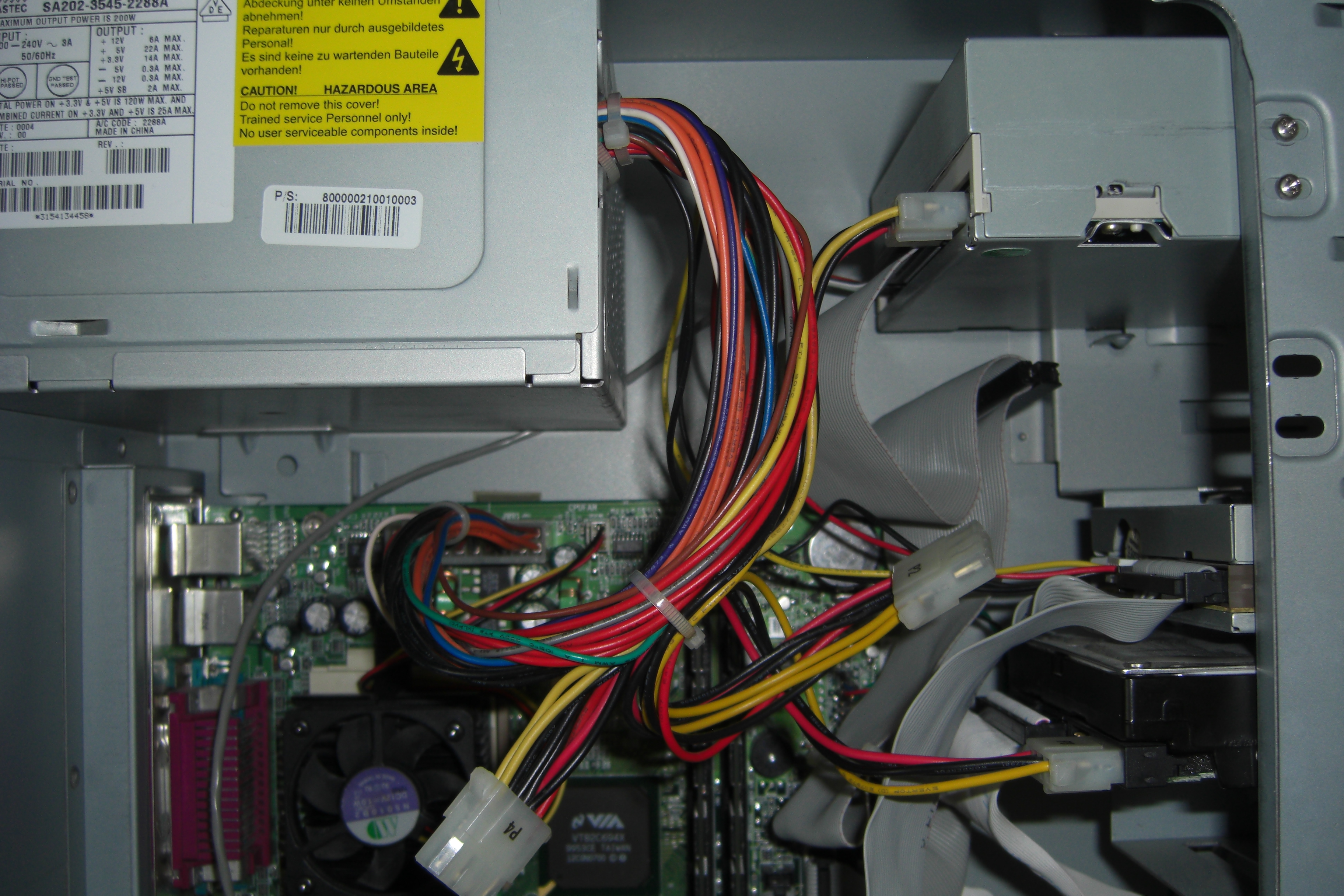

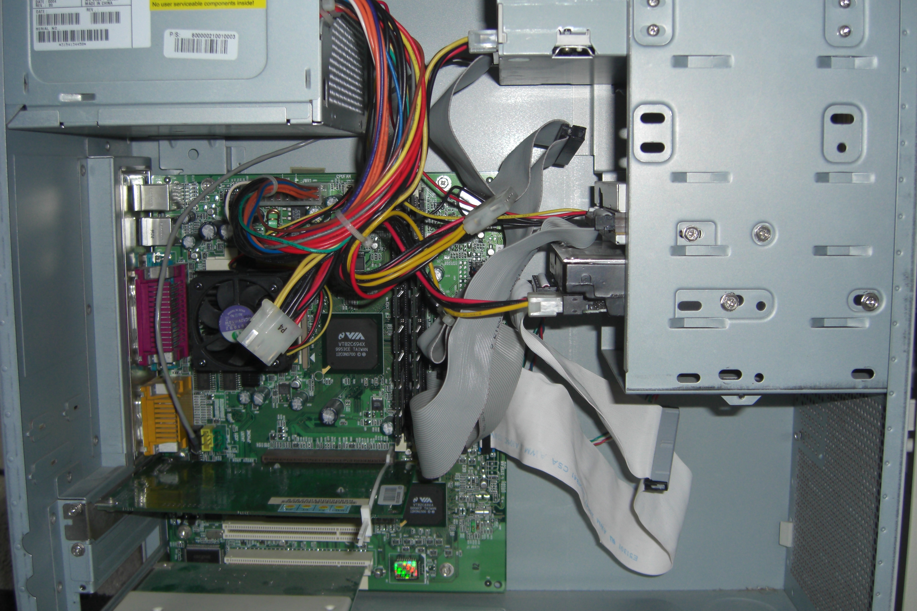

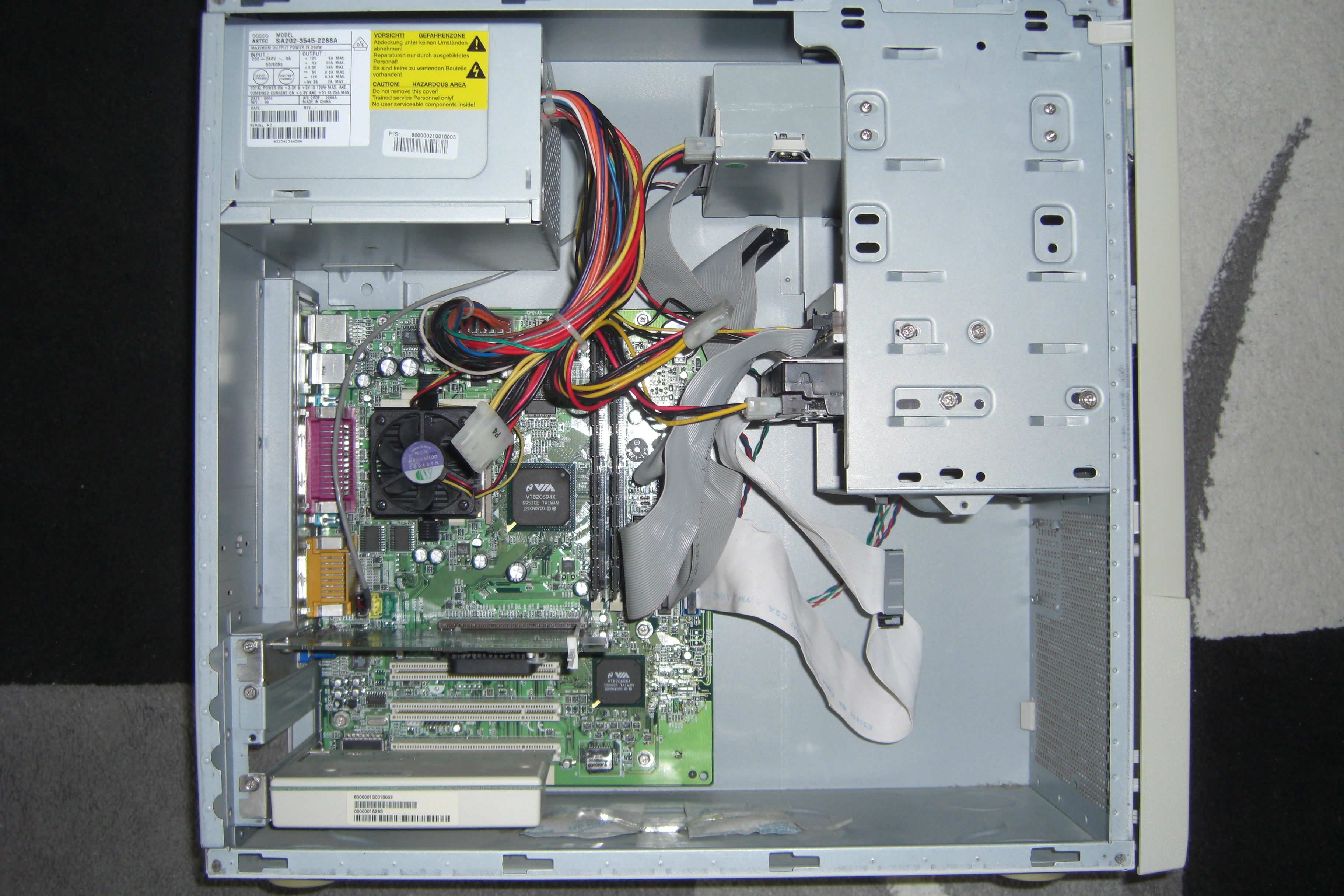

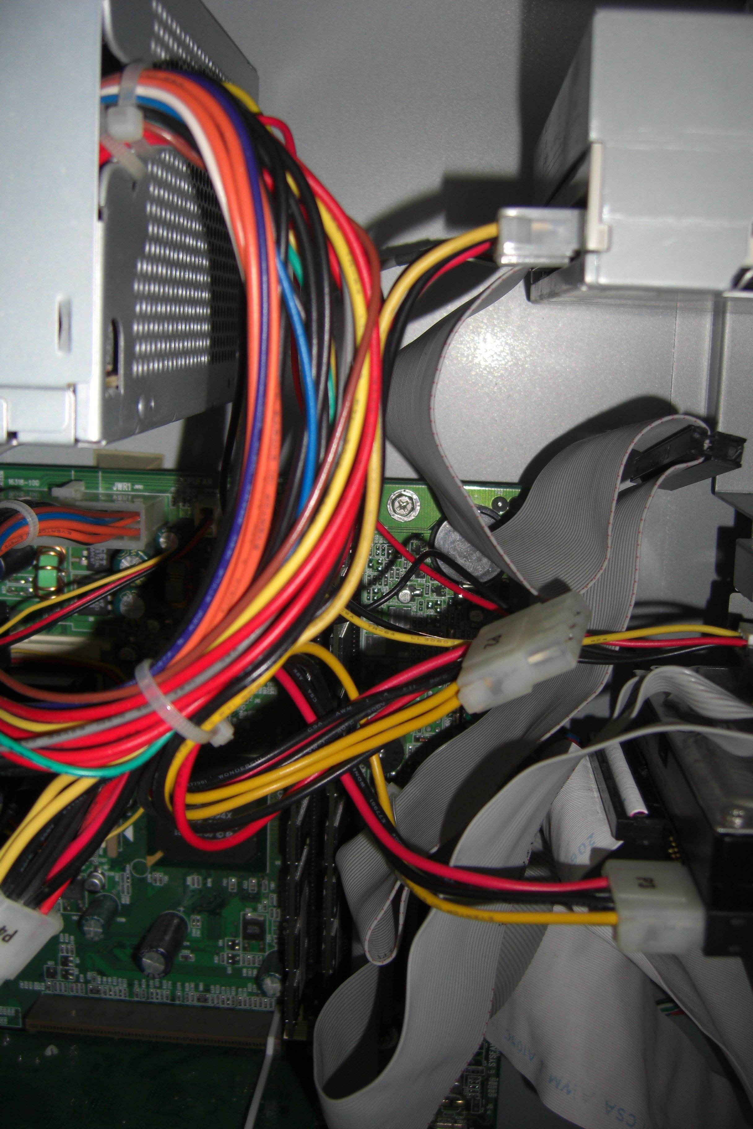

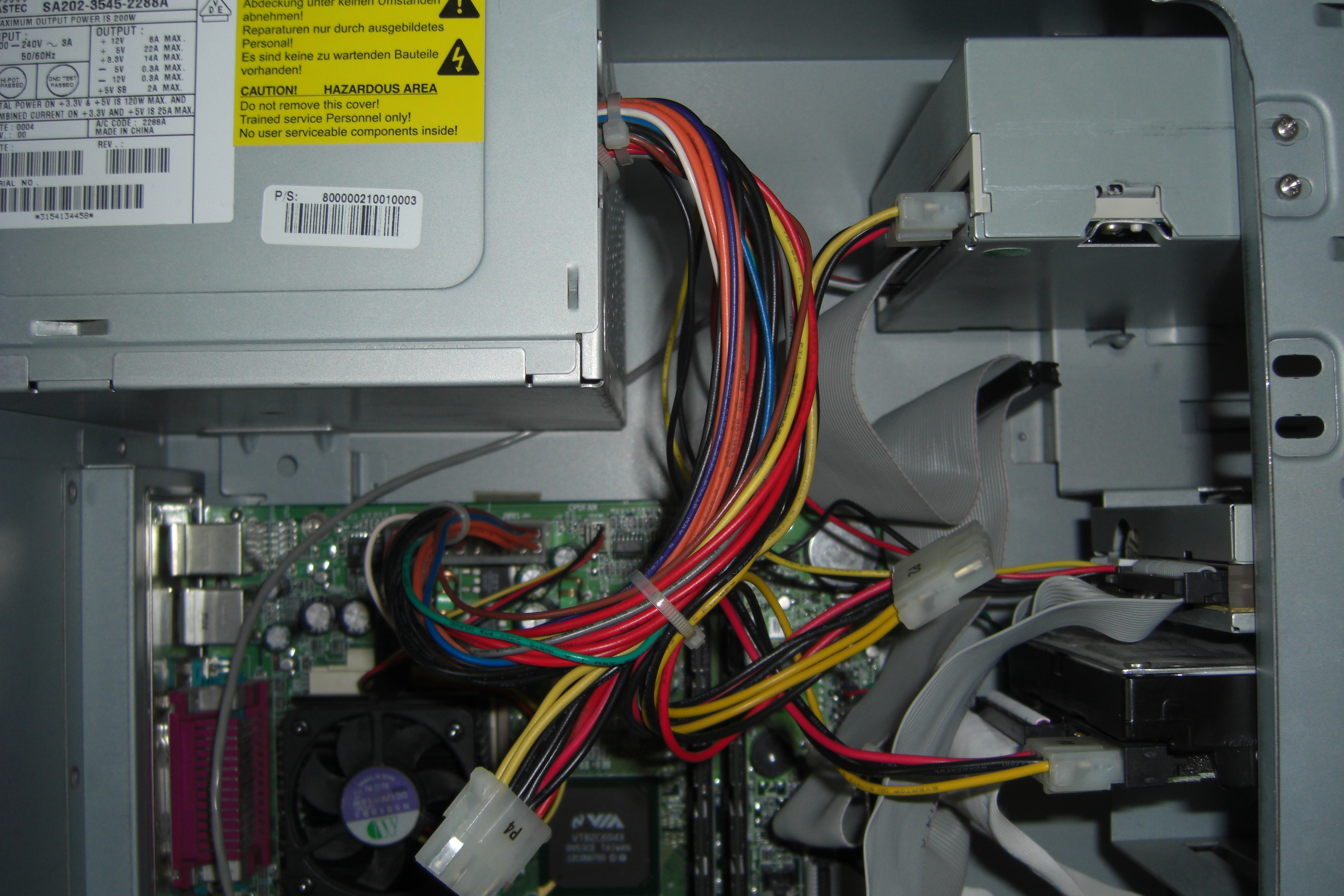

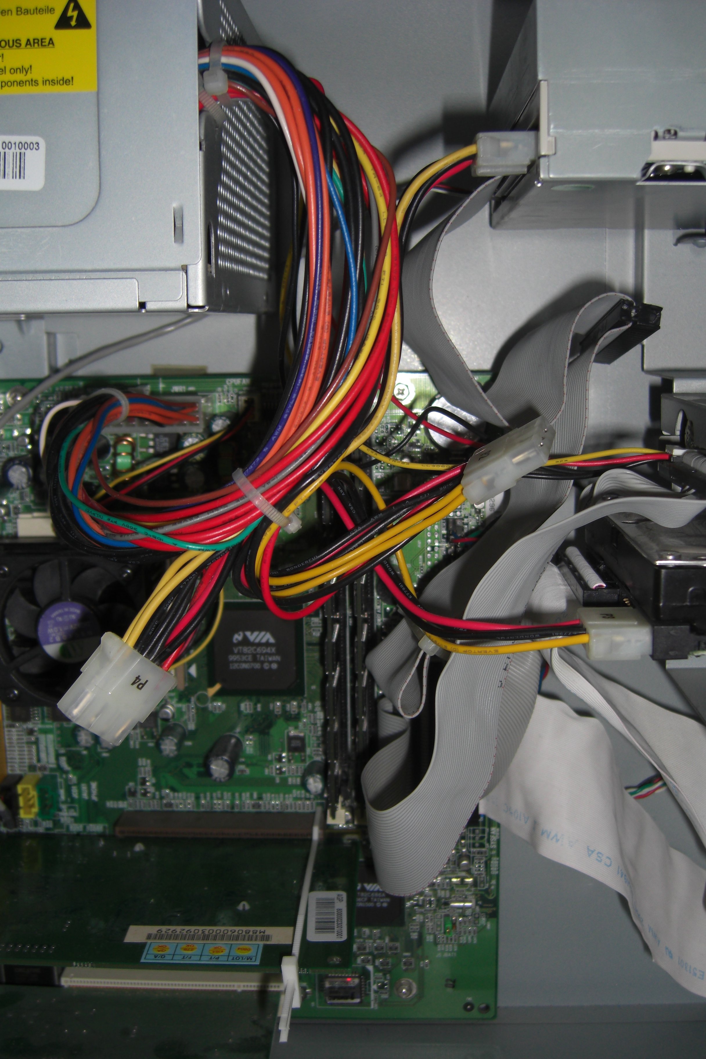

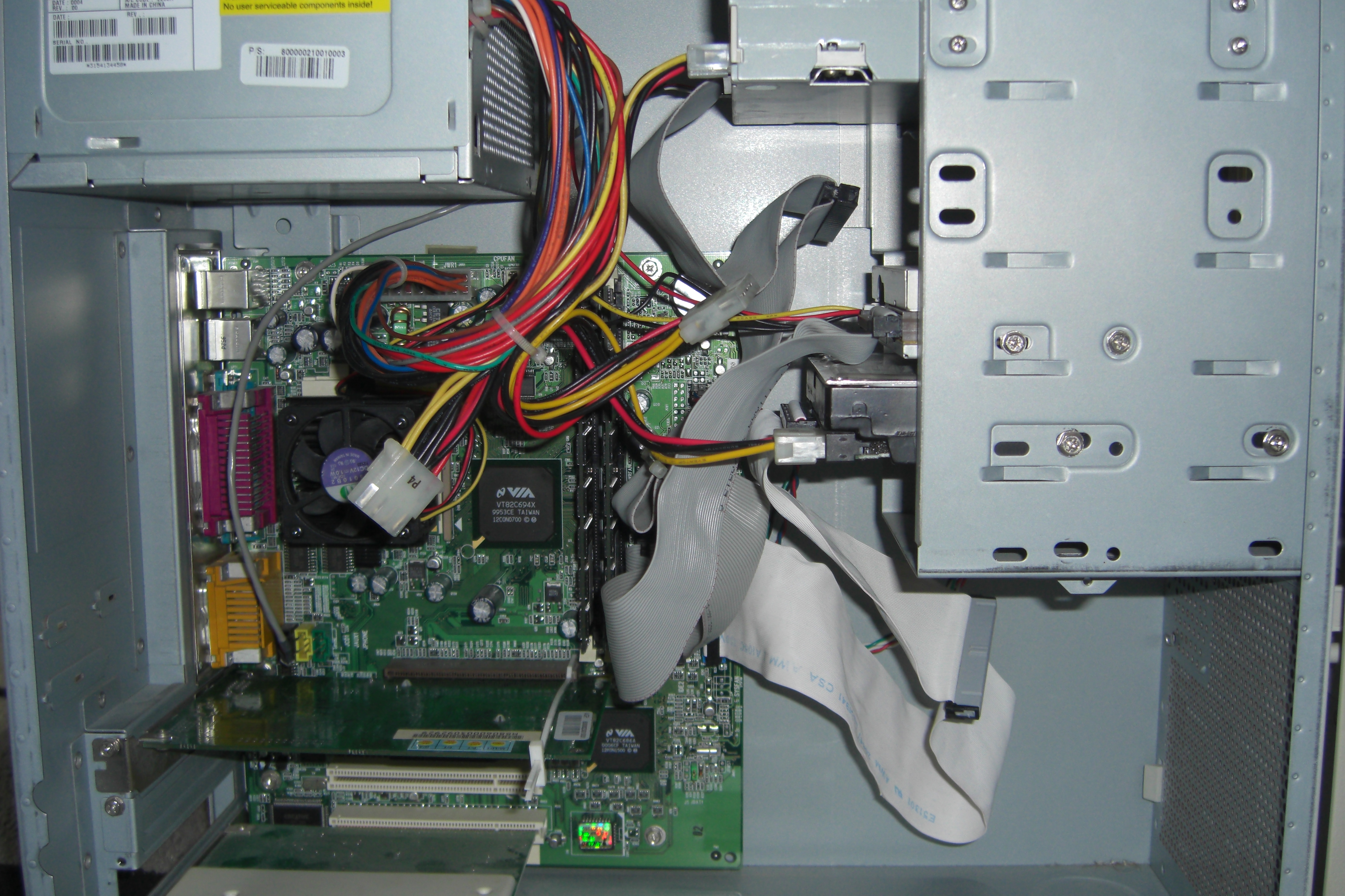

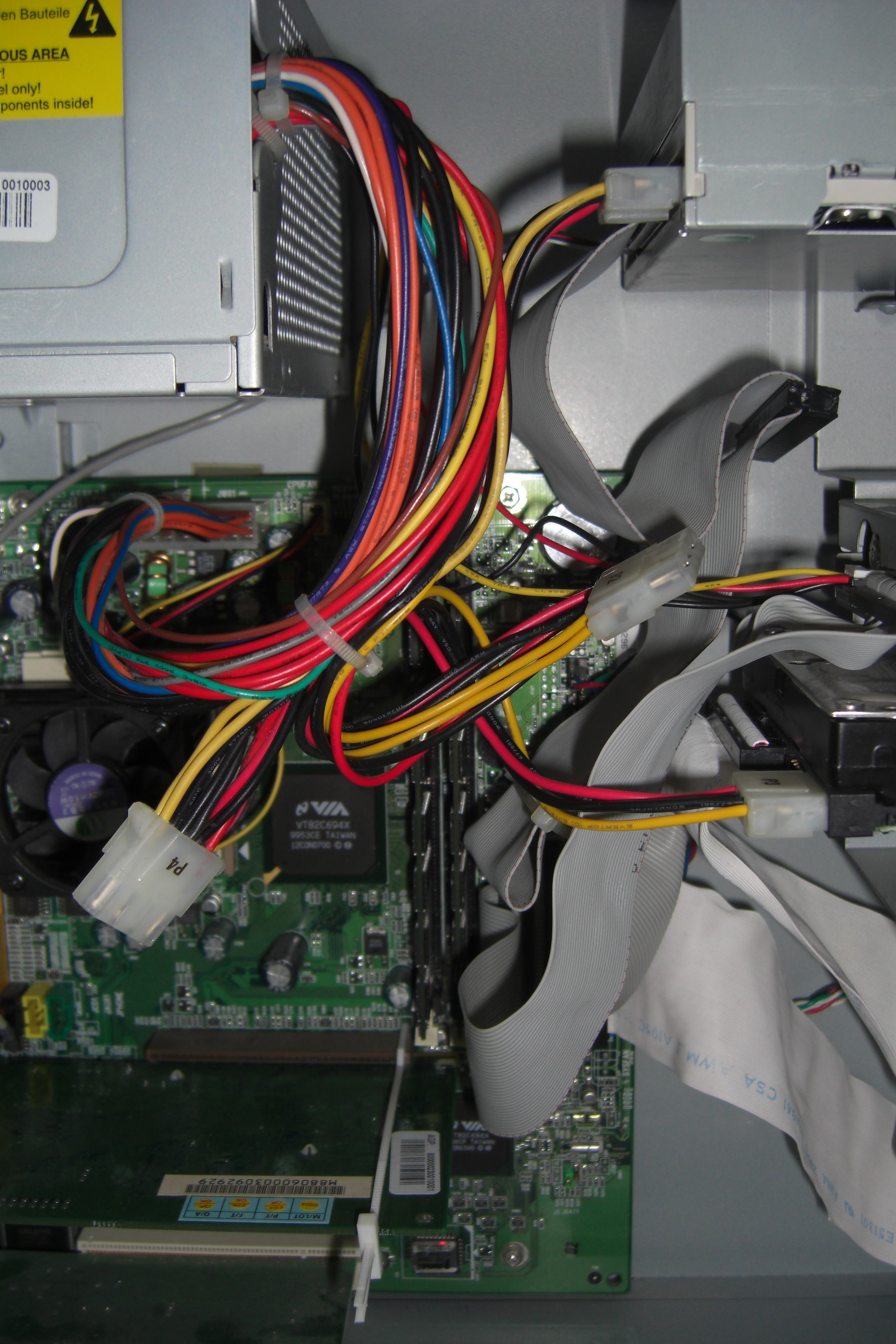

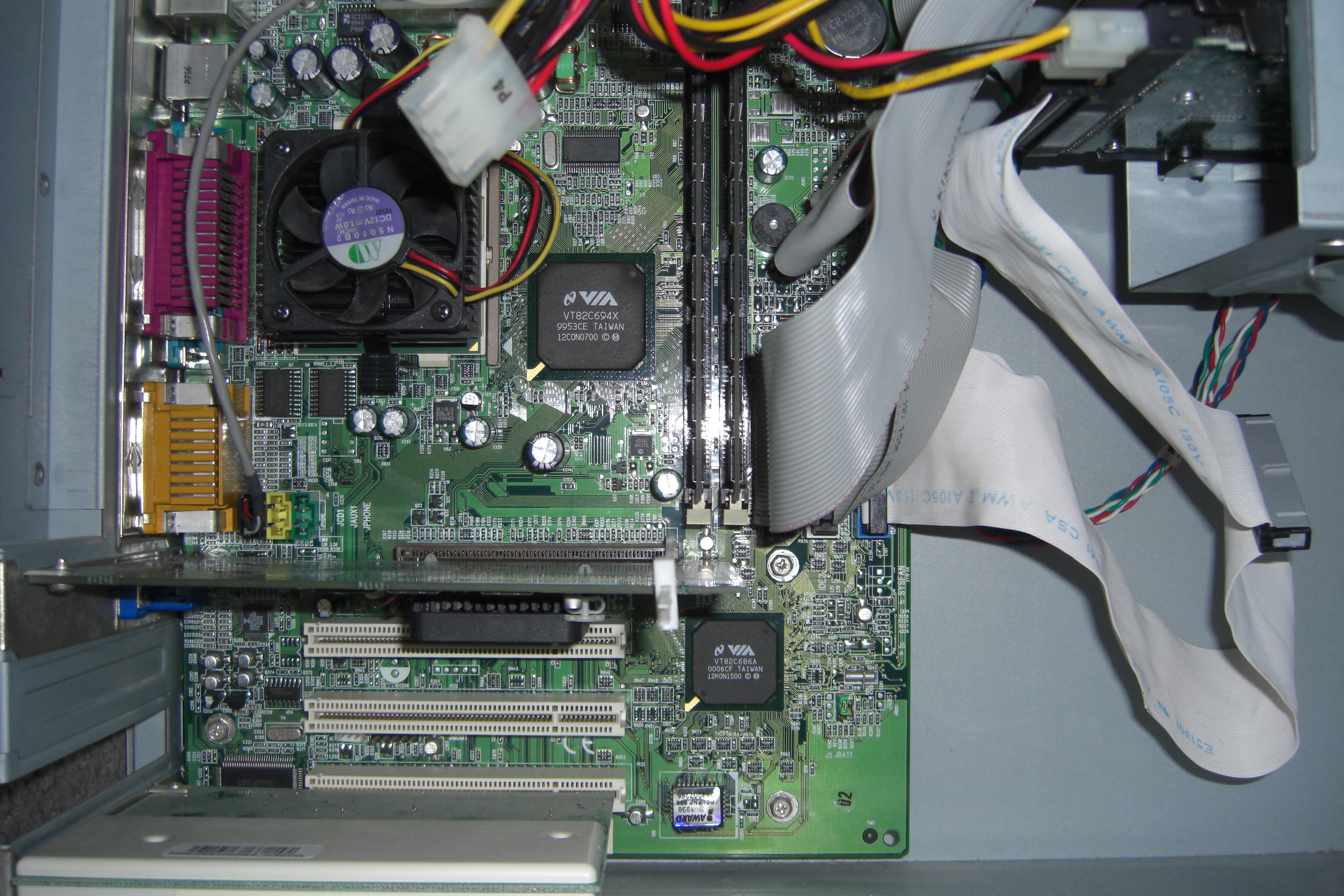

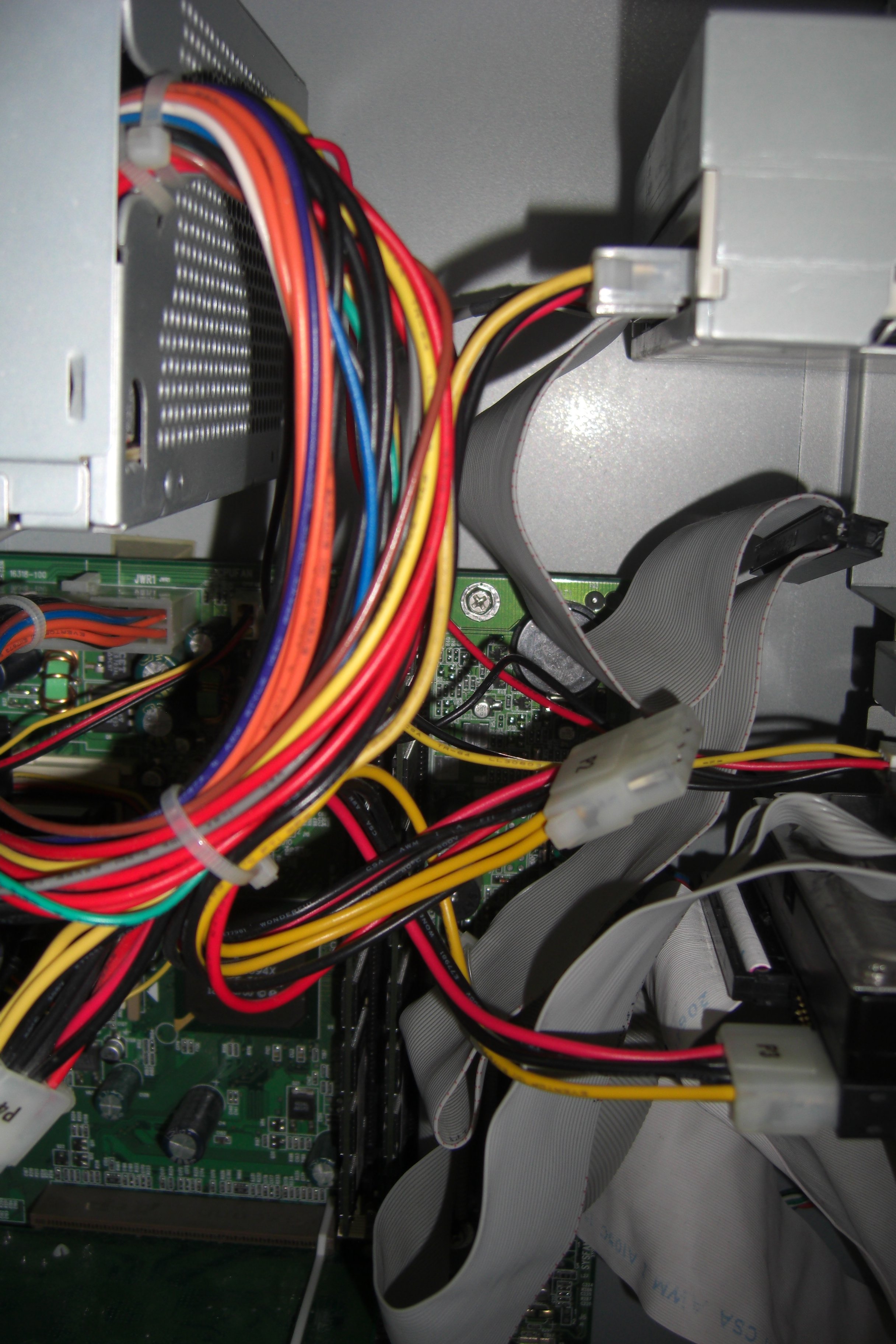

@Sharkforce89
Fantastische Fotos... man sieht nicht EINEN EINZIGEN JUMPER der Festplatte oder des optischen Laufwerks.
Das kann doch nicht dein Ernst sein.

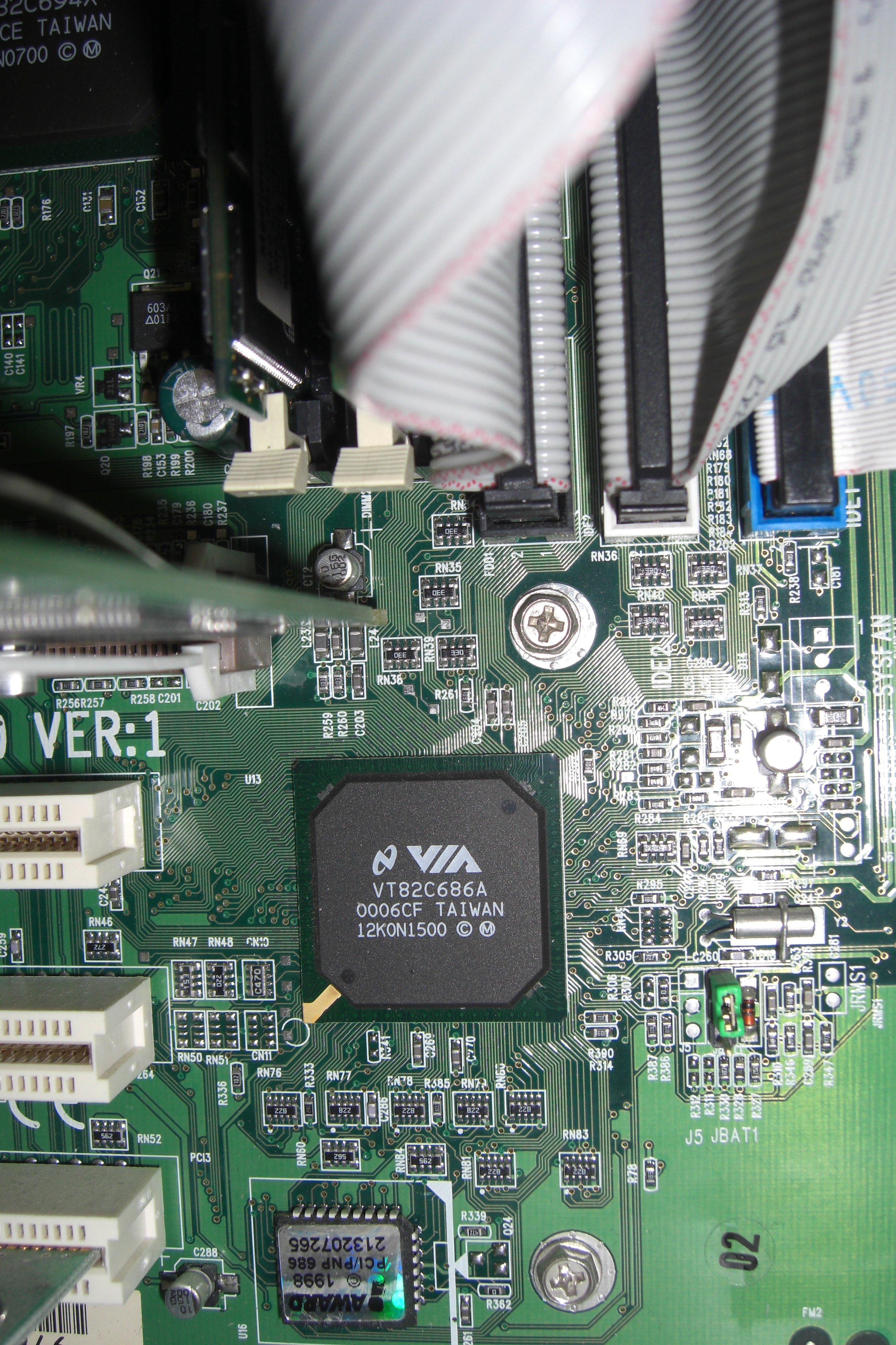

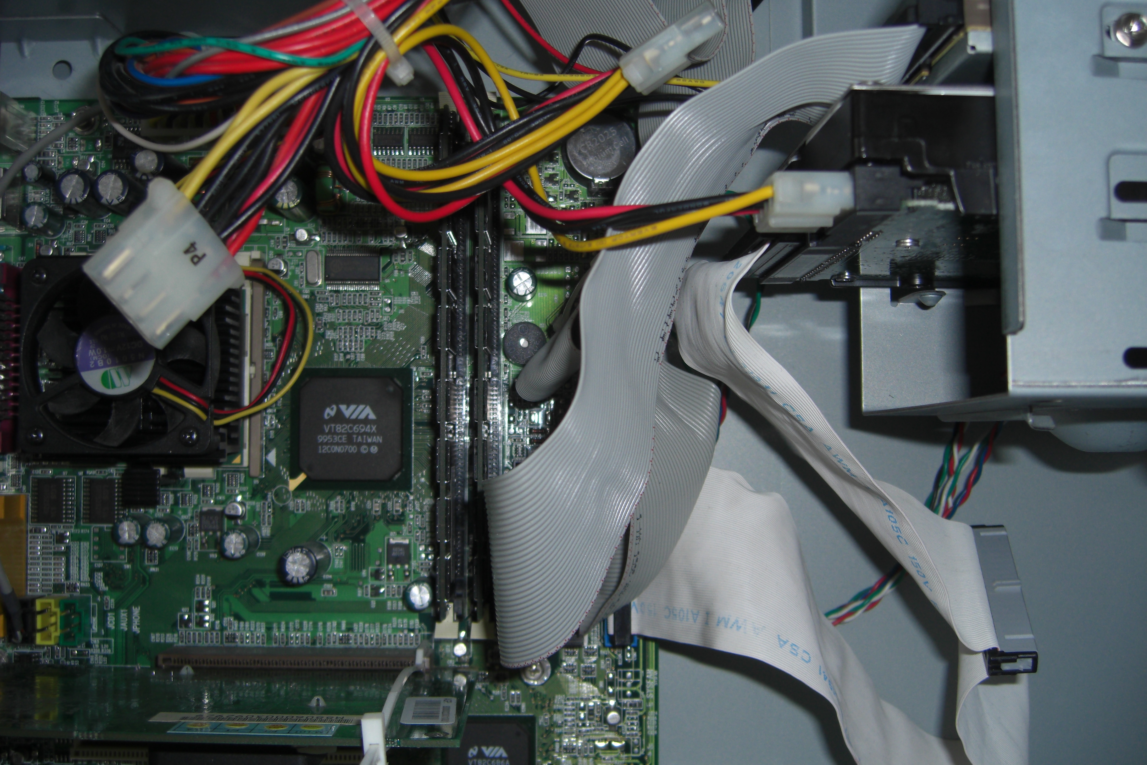

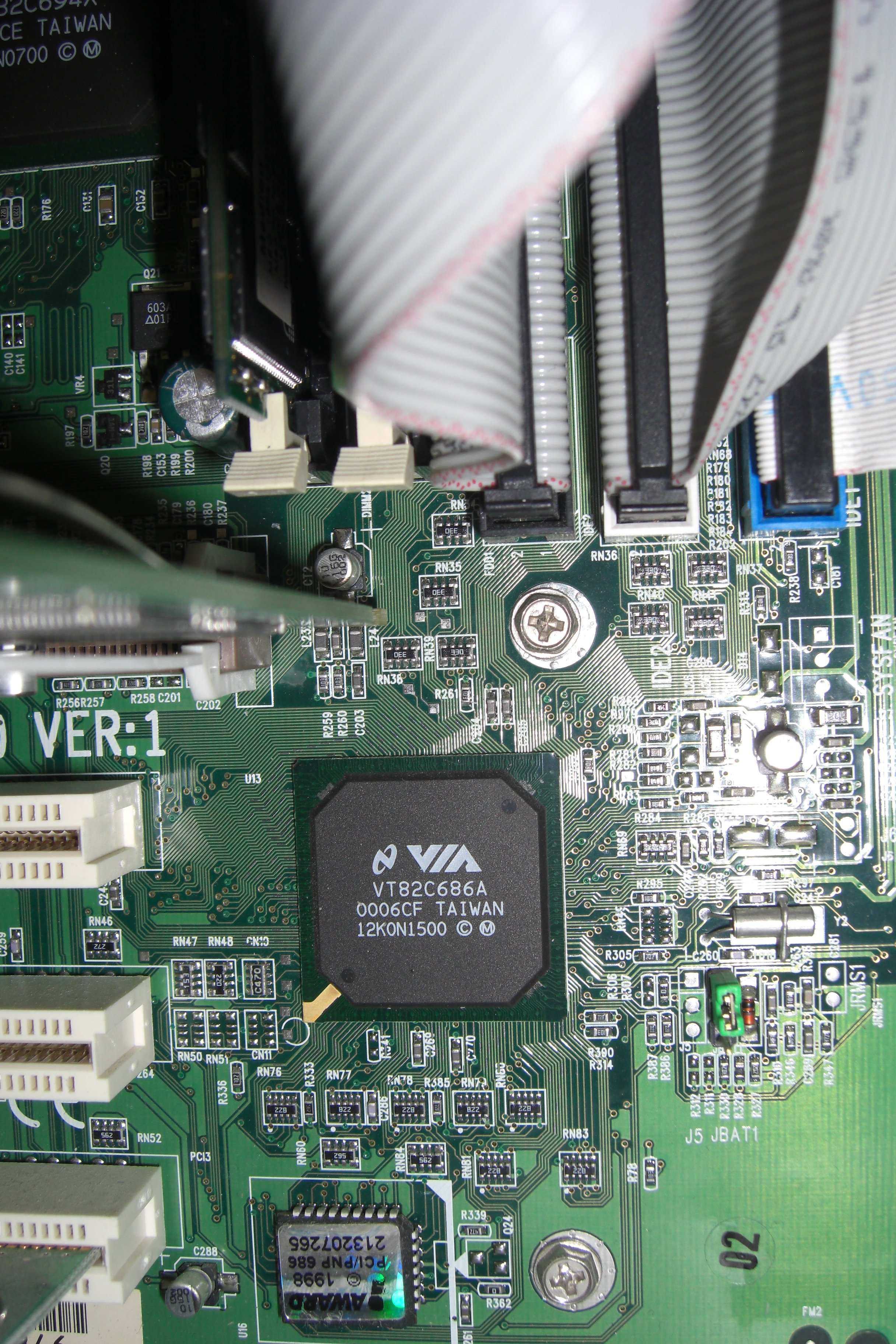

Naja, wenigstens hast du für die Festplatte ein 80 poliges Kabel verwendet, womit immerhin UDMA100/133 möglich sein sollte. Und auch zu erkennen ist, dass es sich um einen Via Apollo Pro 133A-Chipsatz handelt.
Ansich also schon einmal ein vernünftiger Chipsatz seinerzeit.
Der CPU-Fan ist übrigens nicht am dafür vorgesehenen Header angeschlossen. Handelt es sich um einen groben Molex-Stecker? Kann man auf den Bildern nicht erkennen.
Dennoch, ich reg mich einfach nochmal drüber auf:
Wieso zum Geier machst du keine Fotos von den Jumpern, wo wir doch seit Seite 1 schon davon reden? Ich frag mich, wie es manche Leute überhaupt schaffen, sich morgens die Hose selbständig anzuziehen (körperliche Gebrechen mal aussen vor).
@DJMadMax habe bei der Festplatte keinen Jumper gesehen, das war angeblich immer so.
Aber der PC erkennt ja die Festplatte ohne Probleme und ist auch es ist auch die einzige Festplatte am PC. Im Foto dort wo du den Via Chiüsatz VT82C686A siehst und rechts davon sieht man den Jumper für den Bios. Wenn man auf dem Foto etwas zoomt erkennt man noch den Jumper.
Der CPU Kühler ist nicht mit einem Molex Stecker vom Netzteil verbunden sondern hat einen kleineren Stecker der zum Mainboard Anschluss geht was auch bei Pentium 4 der Fall ist .
@Sharkforce89
JEDE IDE/PATA-Festplatte hat Jumper, oder zumindest ein Jumper-Feld. Es kann höchstens sein, dass bei deiner Platte kein Jumper gesetzt ist, aber das Feld dafür hat sie trotzdem.
ir wollen doch dein PROBLEM eruieren, oder? Dass die Festplatte "mal" erkannt wird und mal nicht und dein PC im Betrieb zickt, kann eben durchaus daran liegen, dass dein Onboard-IDE-Controller nicht so richtig weiß, wie er mit der Festplatte umgehen soll, wenn diese eben NICHT korrekt gejumpert ist.
Du hast jeweils ein Gerät pro Kabel installiert, also das optische Laufwerk an einem Kanal und die Festplatte an einem Kanale.
Beide müssen demnach jeweils auf MASTER bzw. SINGLE (wenn verfügbar) gejumpert werden, das ist wichtig!

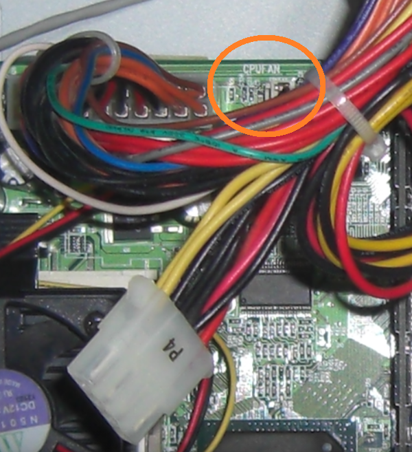

Ich sehe dort "CPUFAN" und ich sehe dort auch den Pin des Fan-Headers, der ganz offensichtlich NICHT mit einem Lüfterkabel verbunden ist.
@DJMadMax ich finde es auch komisch warum kein Jumper bei der Festplatte ist aber da mein Vater die Festplatte damals eingebaut hat und eingerichtet hat habe ich ihn gefragt. Er meinte es wäre immer so gewesen und es gab ja auch früher keine Probleme. Aber ich werde natürlich schauen muss schauen wo ich einen Jumper eventuell herbekomme da ich keine mehr habe.
Aber natürlich weiß ich es erst wenn ich dies versuche ob das wirklich daran liegt.
Wie gesagt werde ich demnächst das Netzteil mir anschauen weil wenn der PC öfters nicht richtig hochfährt ist das ein Indiz für ein defektes Netzteil....
das war bei den anderen Rechnern zumindest so das ein Kondensator aufgebäht war und der PC deswegen nicht immer hochgefahren ist.

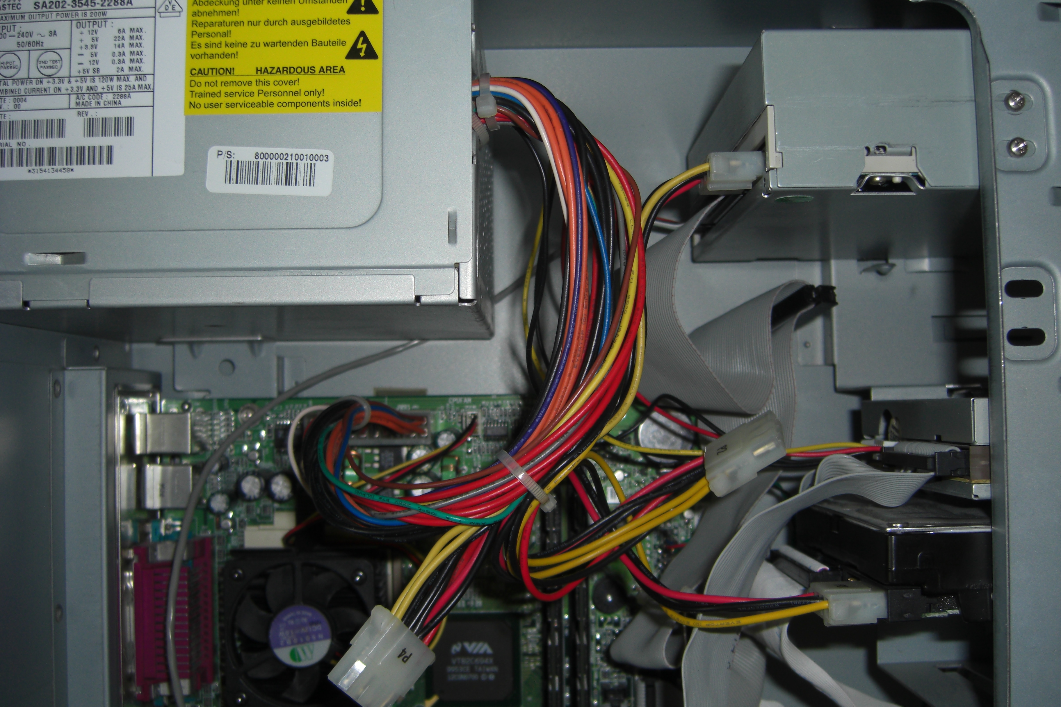

Auf dem Bild sieht man das der CPU Lüfter angeschlossen ist am Mainboard. Der Lüfter funktioniert auch.
Reaktionen: DJMadMax
Okay, da sieht man es besser mit dem Lüfter. Auf dem von mir verlinkten Bildausschnitt sieht es wirklich so aus, als schaue der blanke Pin des Anschlusses vom Mainboard heraus. Tatsächlich ist das aber wohl der Lüfterstecker von oben, der da einfach sehr viel "Einblick" gewährt ^^

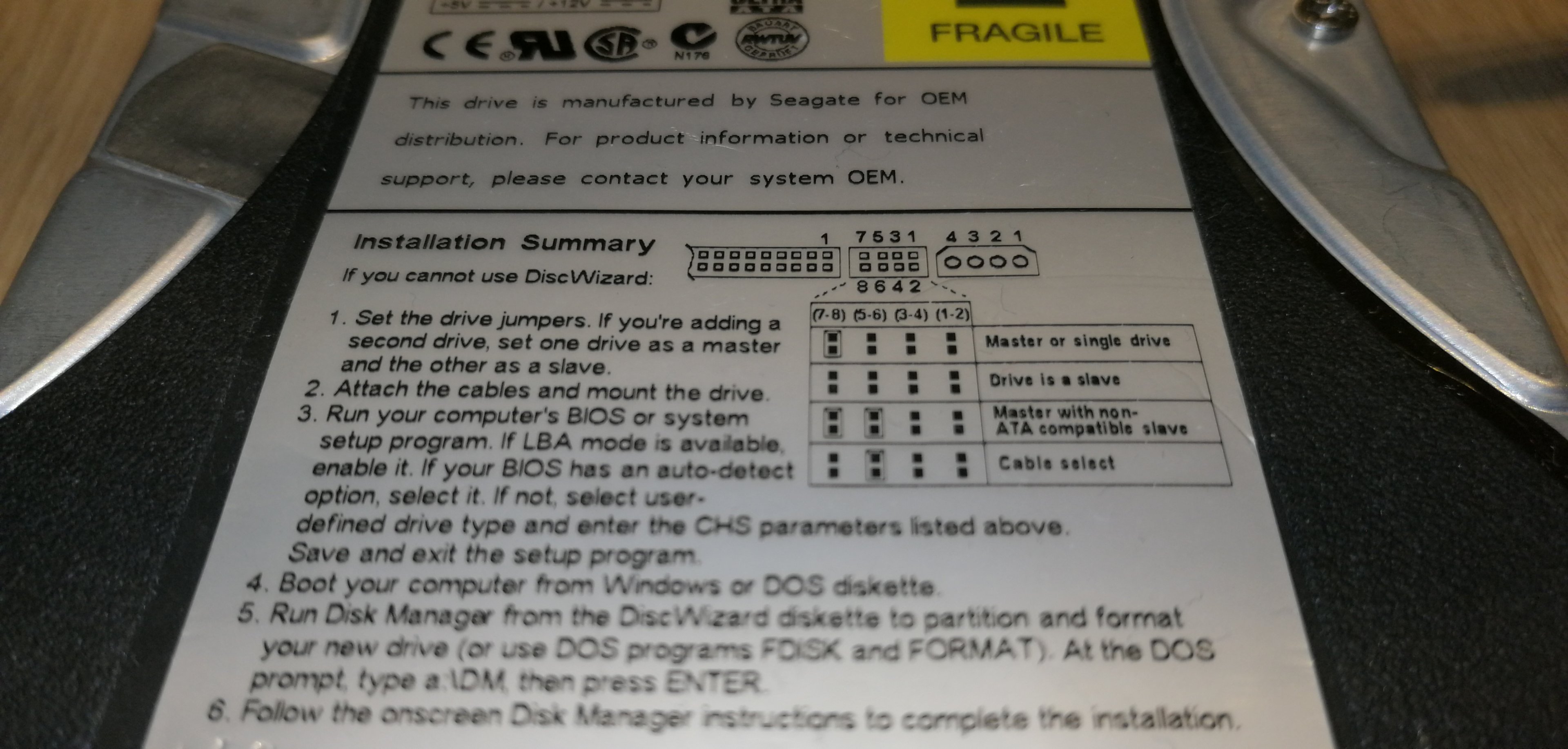

Bevor die Jumper Suche los geht: Foto der Festplatte!!!
Einige oder ein Hersteller hat bei "Kein Jumper" = Slave
In meinem Fall ist es eine Seagate
@andi_sco danke für den Hinweis. Ja wenn kein jumper gesetzt ist dann ist es ein Slave. ich weiß nicht ob das bei jedem festplattenhersteller so ist. Das muss ich dann bei mir schauen.

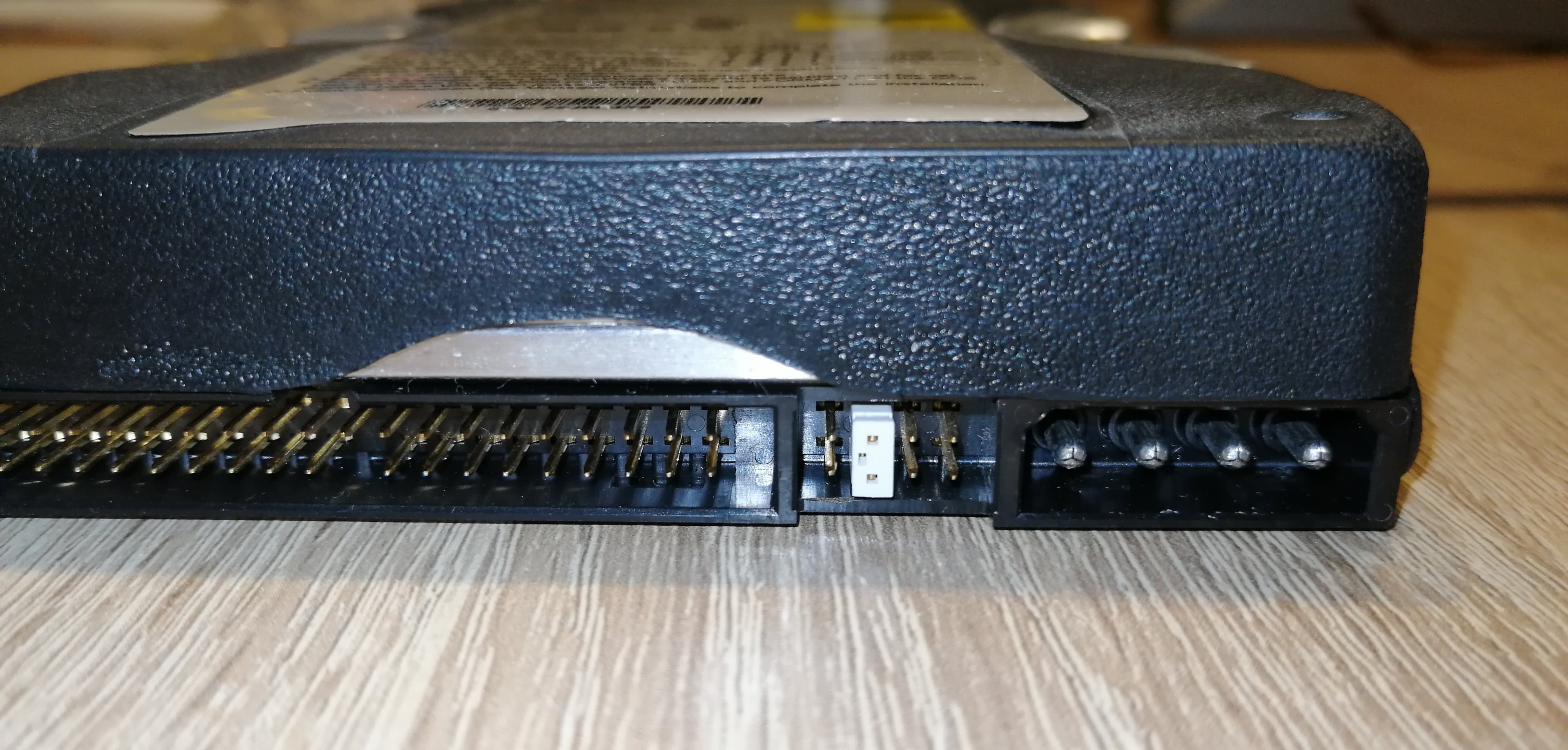

@Sharkforce89
Du siehst doch eindeutig, dass deine Festplatte als "Cable Select" gejumpert ist und dass wir bereits darüber gesprochen hatten, dass das SCHLECHT sein kann, weil nicht immer jedes Mainboard und jede Festplatte sauber damit umgehen kann (und du wunderst dich, dass du manchmal beim Start das eine oder das andere Laufwerk nicht hast). Jumpere die Festplatte (und dann auch das optische Laufwerk) auf jeden Fall und ohne ausnahmen als MASTER/SINGLE.

Zeig doch bitte mal endlich ein Foto von der Jumper Belegung der Festplatte und des CD Laufwerks.
Sollte bei der Festplatte ein Jumper zum einstellen reichen, kannst du ja auch erstmal den vom CD Laufwerk nehmen, zum testen.
