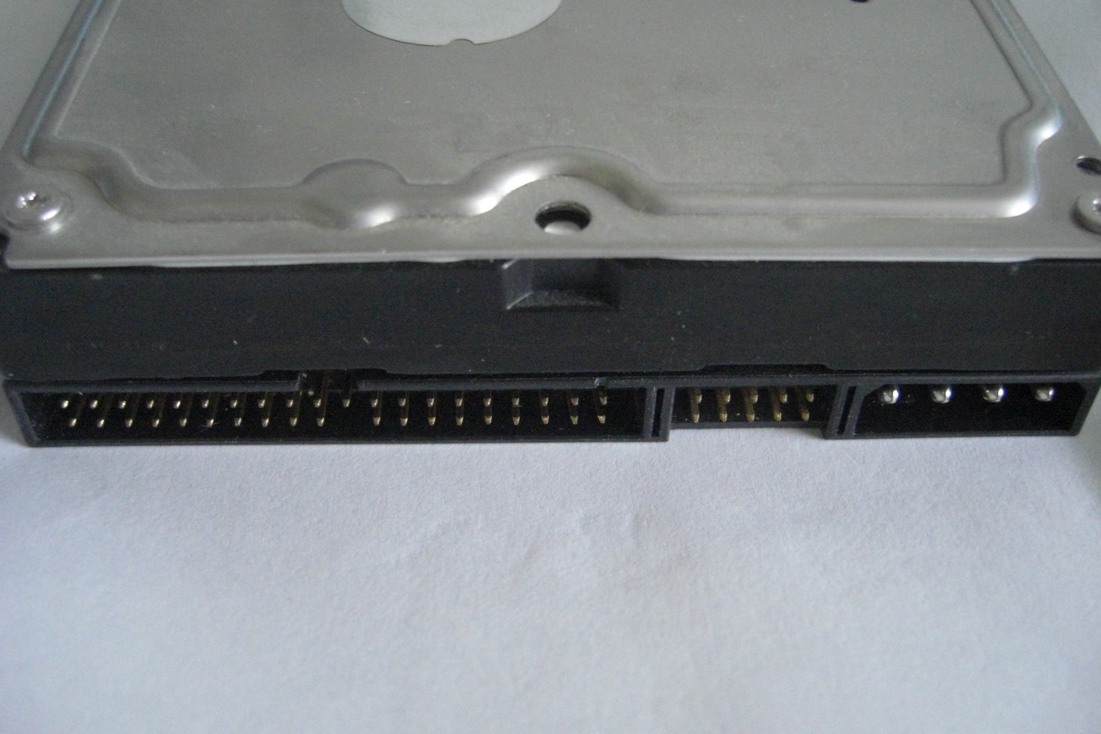

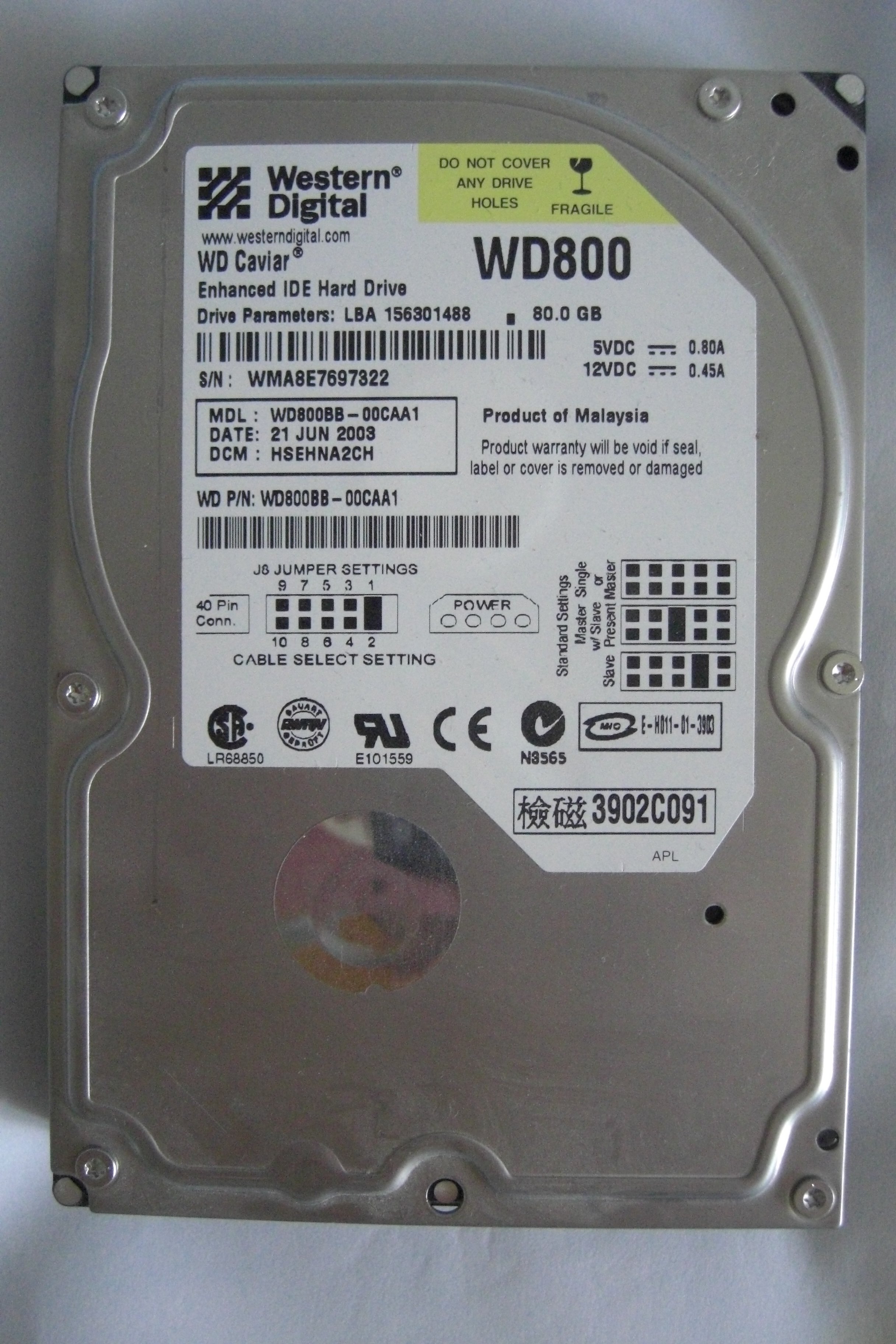

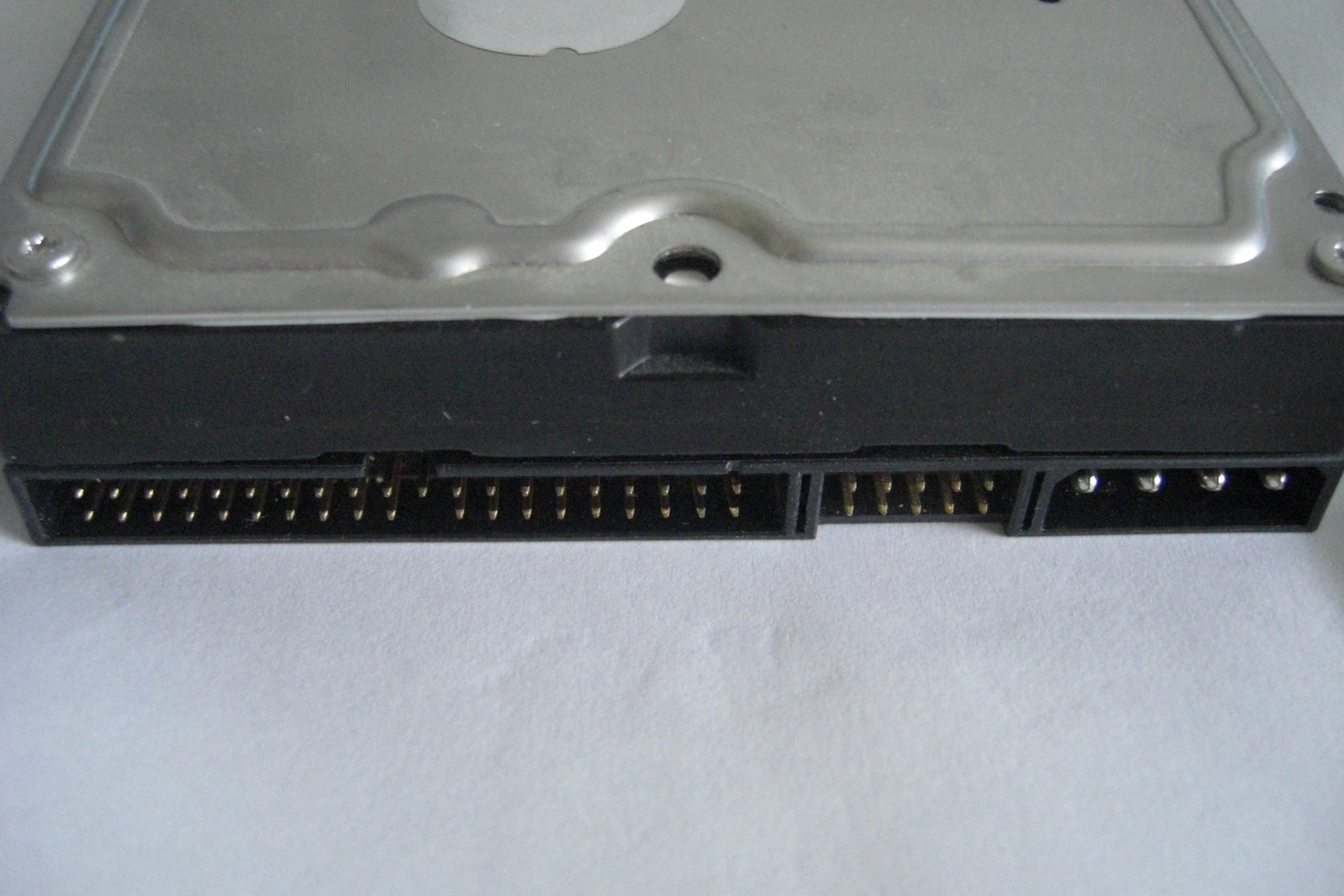

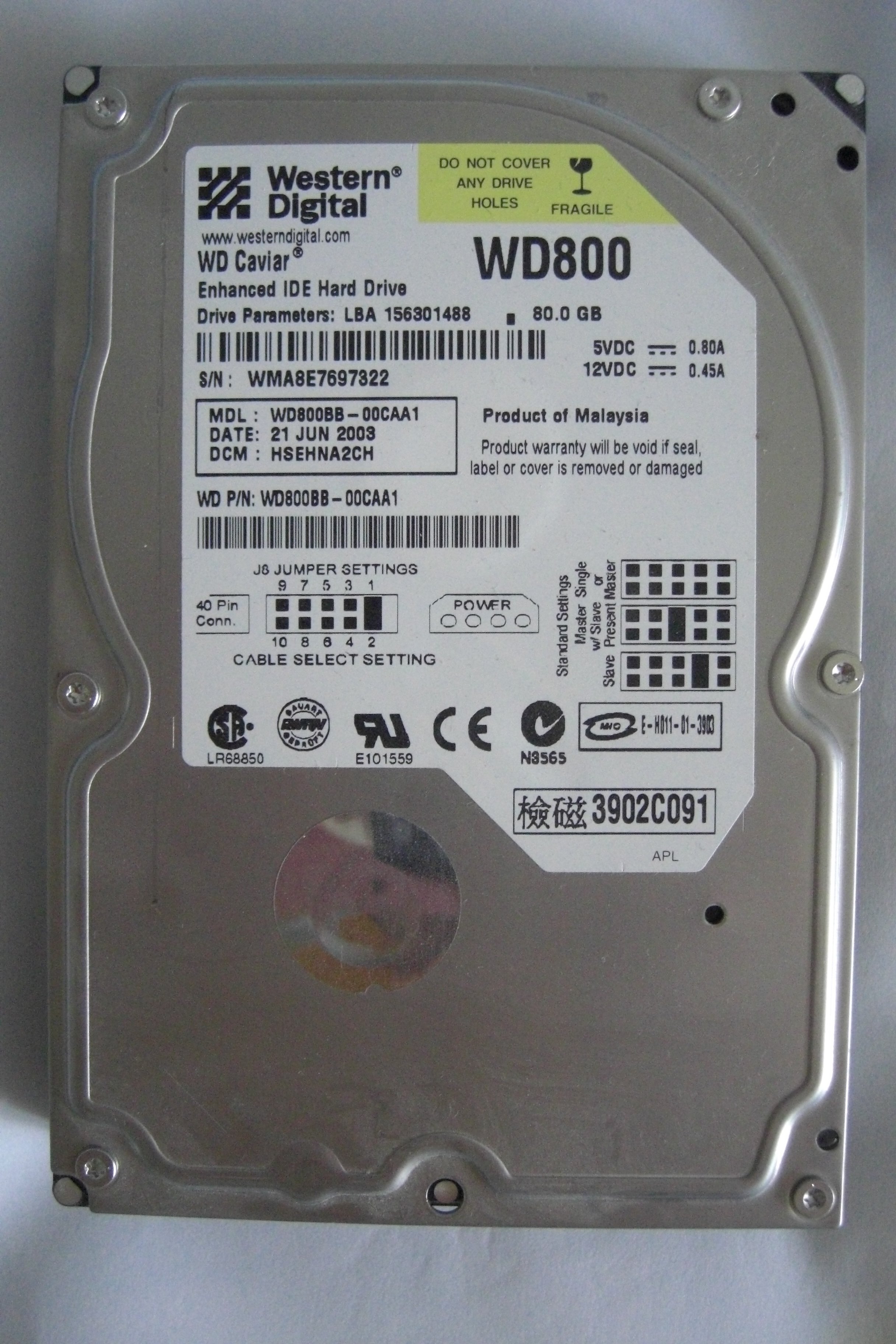

@andi_sco sry hat etwas gedauert habe heute die Festplatte mal abgeschraubt.
Hier die Details der Festplatte wie Jumper Belegung
Man sieht im Bild wo keine Jumper sind das es als Single oder Master ist. Daher kann es schon sein das die Festplatte ohne Jumper zum verkauf stand. ich habe auch im anderen Forum wegen diesem Thema gelesen und laut einigen Usern gibt es so etwas schon.
https://www.winboard.org/threads/gibt-es-ide-platten-ohne-jumper.68995/
Wenn ich aber eine andere Festplatte am selben IDE Strang einbauen würde dann müsste ich definitiv einen Jumper setzen wenn man noch einen Slave hat.
