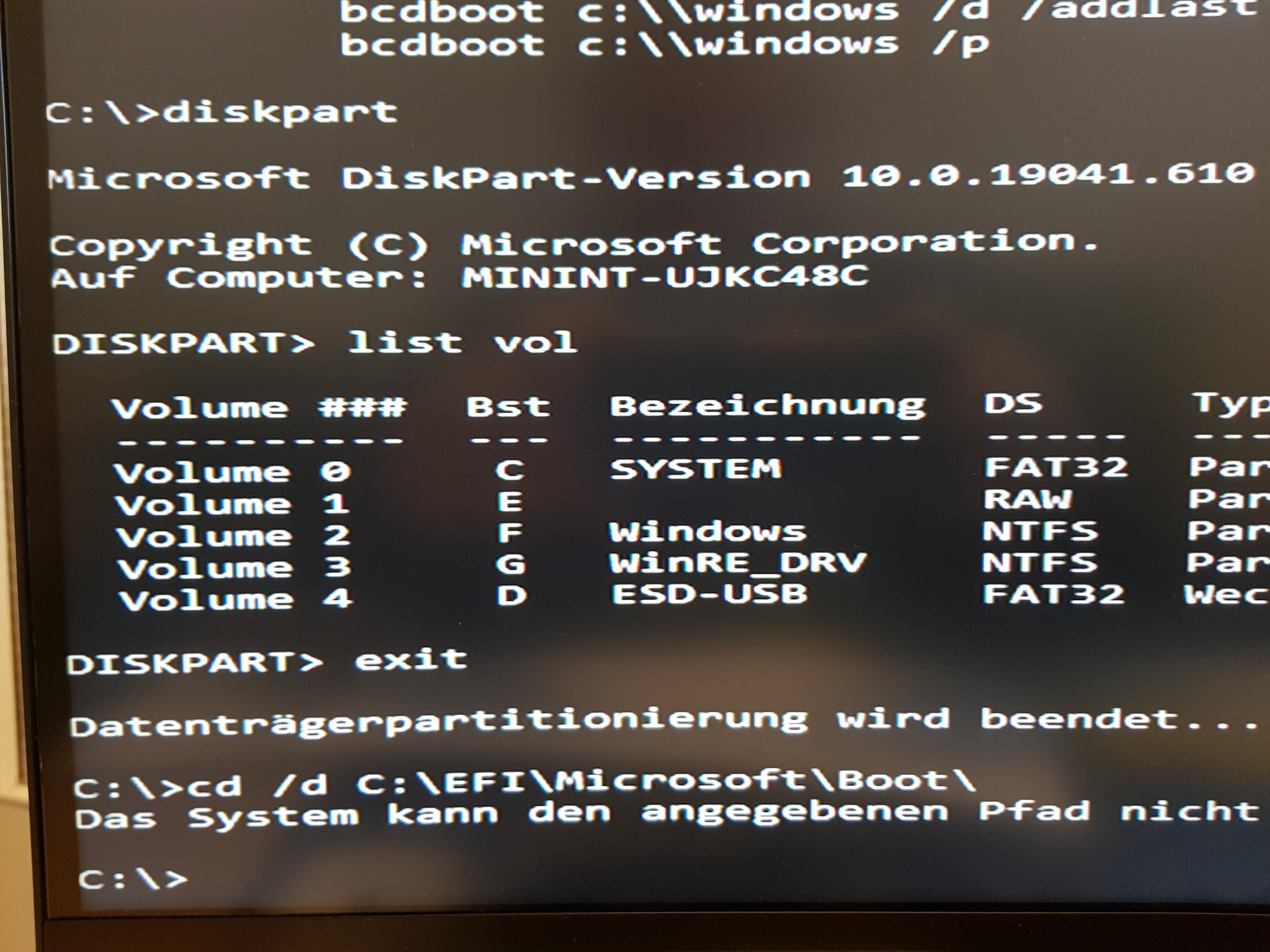

Nach "list vol" wird C: mit dem Namen SYSTEM (FAT32) angegeben und H: mit dem Namen Windows (NTFS).
Der Befehl bcdboot H:\Windows führt zu der Meldung "Fehler beim Kopieren der Startdateien".
Der Befehl bcdboot C:\Windows ebenfalls.

Nach list volume kommt select volume X (für X => 0,1, 2 o.s. eingeben)
X könnte bei Dir "0" (Null) sein, weil es ja die 1. erkannte Partition "C:\" ist.
Bitte nachschauen, was das Ergebnis von "LIST VOL" angezeigt hat.

Das Volume (die Partition) "C:\" könnte auch der USB-Stick sein, oder wovon hast Du gebootet?
Wenn Du vom CD/DVD/BD-LW gebootest hast, dann könnte "C:" die richtige Partiton (Volume) sein.
Dann würde ich statt der Automatischen Reparatur so weiter vorgehen:
cd /d C:\EFI\Microsoft\Boot\ -> [Enter] drücken
bootrec /fixboot -> [Enter] drücken
Kommt eine Fehlermeldung, dann poste sie bitte hier.
Wenn nicht, dann geht's so weiter:
ren BCD BCD.old -> [Enter] drücken
bcdboot H:\Windows /l de-de /s C: /f ALL -> [Enter] drücken
Den Pfad gibt es nicht. (Foto)

Nun ist Dein Windows ja auf F:\ statt auf H:\.
Um zu sehen, was auf Volume 0 ( LW C: ) drauf ist, gibt Folgendes ein:
Verlasse diskpart mittels exit, um in der Kommandozeile/Eingabeaufforderung zu landen.
  1. C: ("Enter" nach jedem Befehl sollte klar sein ;))
  2. dir
  3. Welche Ordner werden angezeigt?
  4. cd EFI (falls Ordner vorhanden ist)
  5. dir
  6. Welche Ordner werden angezeigt?
  7. ... usw.

Laufwerk C: ist weiterhin leer. (Eingabeaufforderung)
