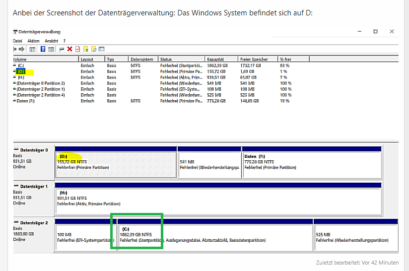

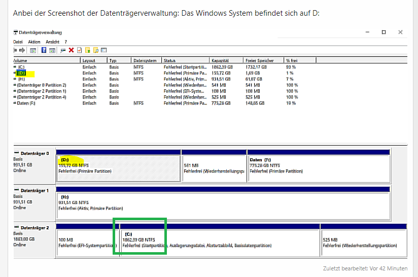

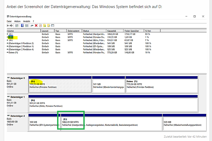

Anbei der Screenshot der Datenträgerverwaltung: Das Windows System befindet sich auf D:
Reaktionen: redjack1000 und tollertyp

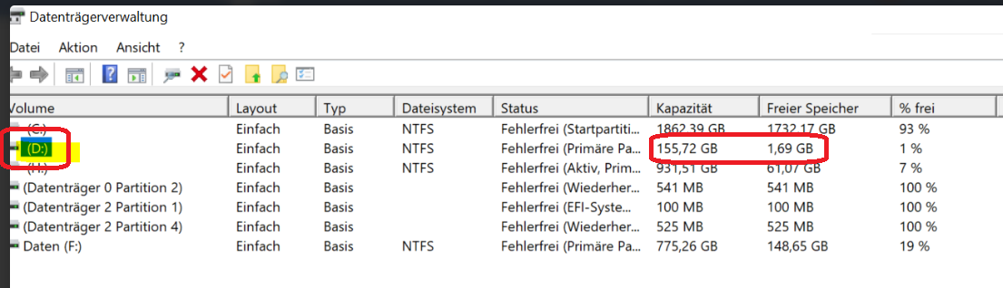

Du kannst ja ganz leicht vergleichen - es fehlt ja schonmal mindestens die EFI-Systempartition, erklärt auch, warum nicht von der SSD gebootet werden kann
Mit Lösung 2 der Anleitung solltest du die EFI-Partition wiederherstellen können

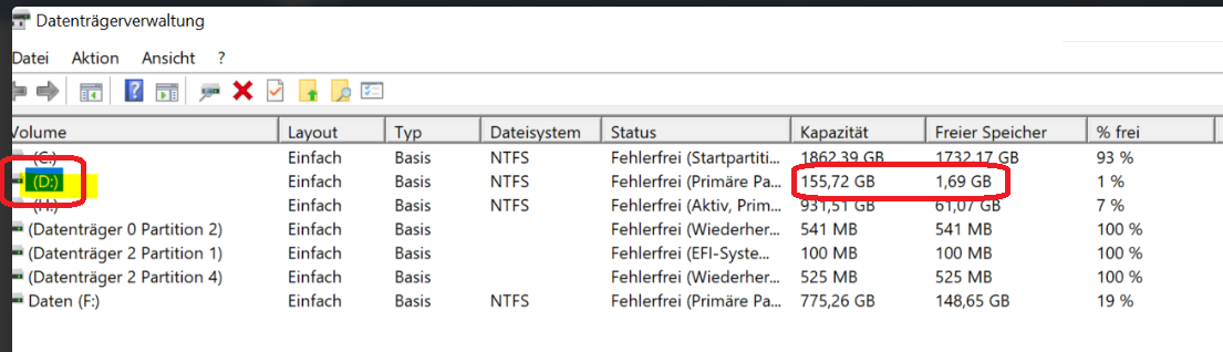

Joe58 schrieb:
Hier ist doch eindeutig zu sehen, dass das Windows System auf Datenträger 2 mit 1863 GB ist.
Hallo, es geht mir in dem Fall um das Windows auf der Platte aus dem alten Rechner, das befindet sich auf Datenträger 0. Datenträger 2 enthält das Windows auf dem neuen Rechner.

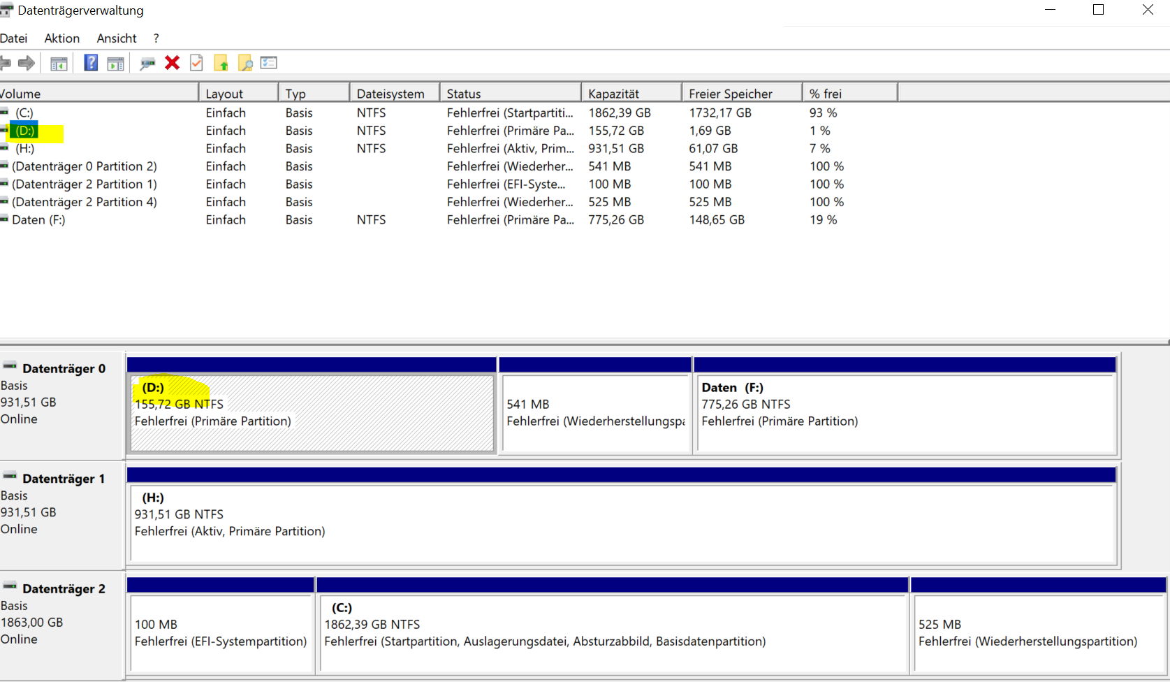

chris2022 schrieb:
Die Bootreihenfolge korrekt gesetzt, so dass die SSD an erster Stelle steht.
Ok. Da sollte doch der Windows Bootmanager an erster Stelle stehen, und nicht die SSD.
Sind in dem alten PC denn mehrere SSD / HDD verbaut?
Denn in dem Screenshot würde ja dann der Bootmanager fehlen.
Der Screenshot ist vom neuen PC - im neuen ist eine .m2, auf der das Betriebssystem aktuell läuft (der Screenshot wurde auch mit diesem System angefertigt). Im alten PC ist nur die Samsung SSD drin, die ich jetzt gerade dort wieder eingebaut habe. Wenn da etwas fehlt, muss es der PC Händler verändert haben - vor dem Einbau in den neuen PC hat alles funktioniert.

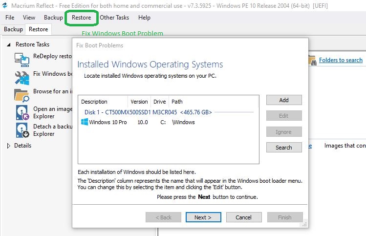

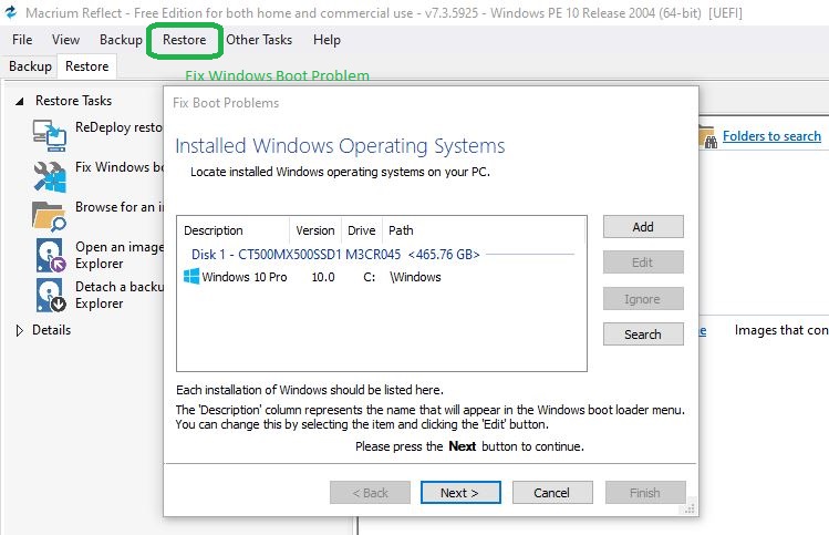

Downloade dir schon mal HirensBootCD und installiere es auf einen leeren USB-Stick.
Ich denke ich hab eine Idee.
Auf dem HirensBootCD-Stick über das Bios gestartet, ist Macrium Reflect drauf.
Starte das mal, unter Restore findest du Fix Windows Boot Problem.
Das sollte deine Windows Installation finden, und den Bootmanager wiederherstellen können.
Oder auch vorne Fix Bootproblem.

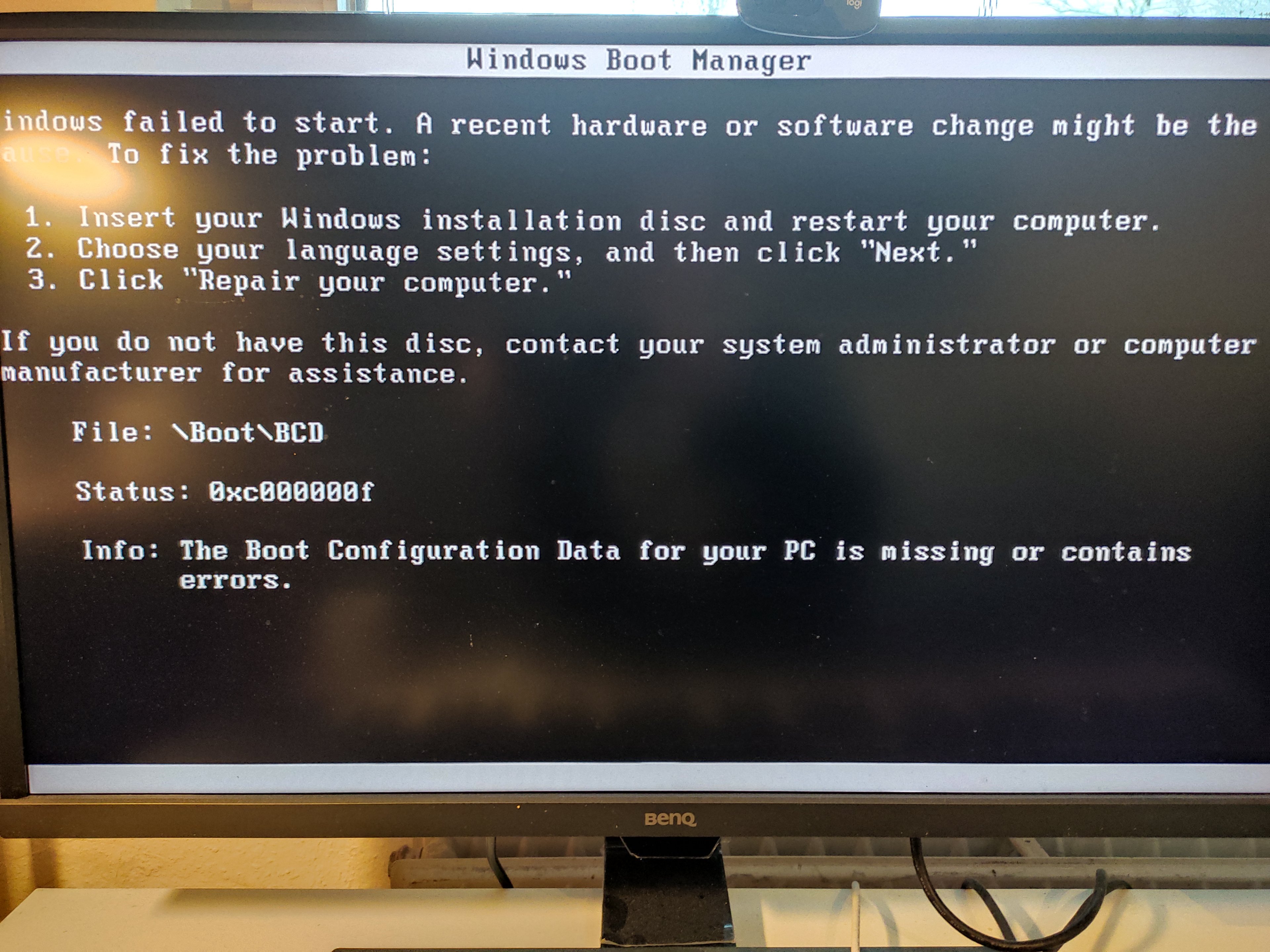

Habe jetzt gemäß der Anleitung die Befehle in Macrium Reflect ausgeführt.
Jetzt wird von der Platte gebootet - allerdings kommt jetzt dieser Fehler:
