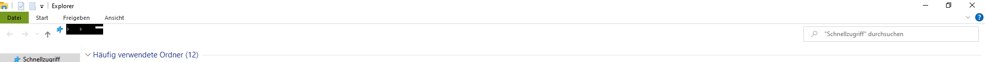

Hi,
Ich habe das Problem, dass mir Windows nach einiger Zeit (so 10-20 Minuten) meinen Explorer zerstört, also der Pfad oben wird nicht mehr angezeigt und es kommen Grafikfehler. Manchmal werden auch die Inhalte von Ordnern nicht aktualisiert und ich muss neu in den Ordner im Explorer um die Datei anzuzeigen. Auch auf dem Desktop werden ab und zu Dateien nicht mehr angezeigt, jedoch finde ich die über den Explorer, wenn ich so auf den Desktop zugreiffe.
Ich habe bereits den PC komplett neu aufgesetzt und dann war auch etwa mal 1 Monat Ruhe, jetzt fängt das ganze aber wieder von neuem los. Jemand eine Idee, was das sein könnte? Ich habe auch alle neuen Windows Updates gemacht, evtl. ist da ein Treiber oder BIOS Problem, was denkt ihr?

Lass mal den Explorer, statt mit dem Schnellzugriff, mit "Dieser PC" starten. Tritts dann auch noch auf?
Das hat leider nicht geholfen

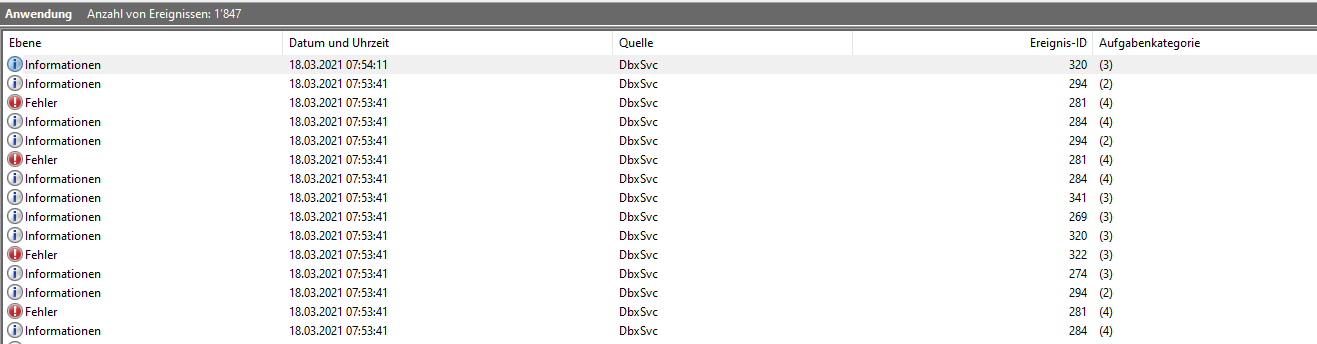

Ich habe noch eine Vermutung, es könnte Dropbox sein, wo diese Fehler verursacht. Bei mir gibt es in der Ereignisanzeige immer diese DbxSvc Fehler. Eine Neuinstallation hilft leider nicht.

https://k2rx.com/dbxsvcfailed-connect-driver
