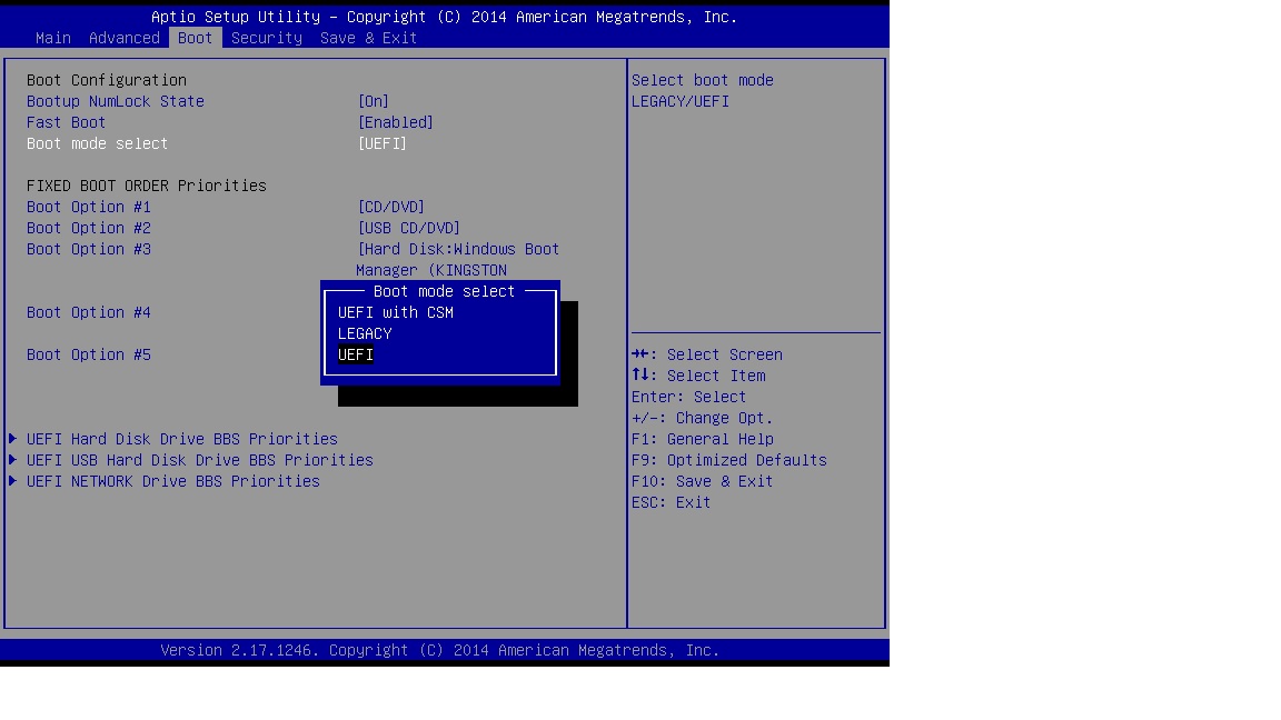

Uefi Bios Einstellungen, von USB-Stick booten über das Bios Boot Menü mit F 11 tippen beim Starten (MSI) und im Setup alle Partitionen löschen.
Auch die kleinen alten Bootpartitionen usw. die ja anscheinend für MBR Modus sind.
Dann wird auch im UEFI GPT Modus installiert.

So einen Fehlermeldung: Windows kann nicht auf GPT oder MBR installiert werden, kommt doch nur wenn man die Bios Einstellungen nicht richtig hat oder den USB Stick nicht im richtigen Modus bootet.
Da man ja nur noch Uefi Modus Installationen empfehlen kann, habe ich in Post 7 gesagt wie man es machen muss.
Wenn man da einen Fehler macht, dann weiß Windows Setup nicht was gewünscht wird und es kommt zu der Fehlermeldung.
