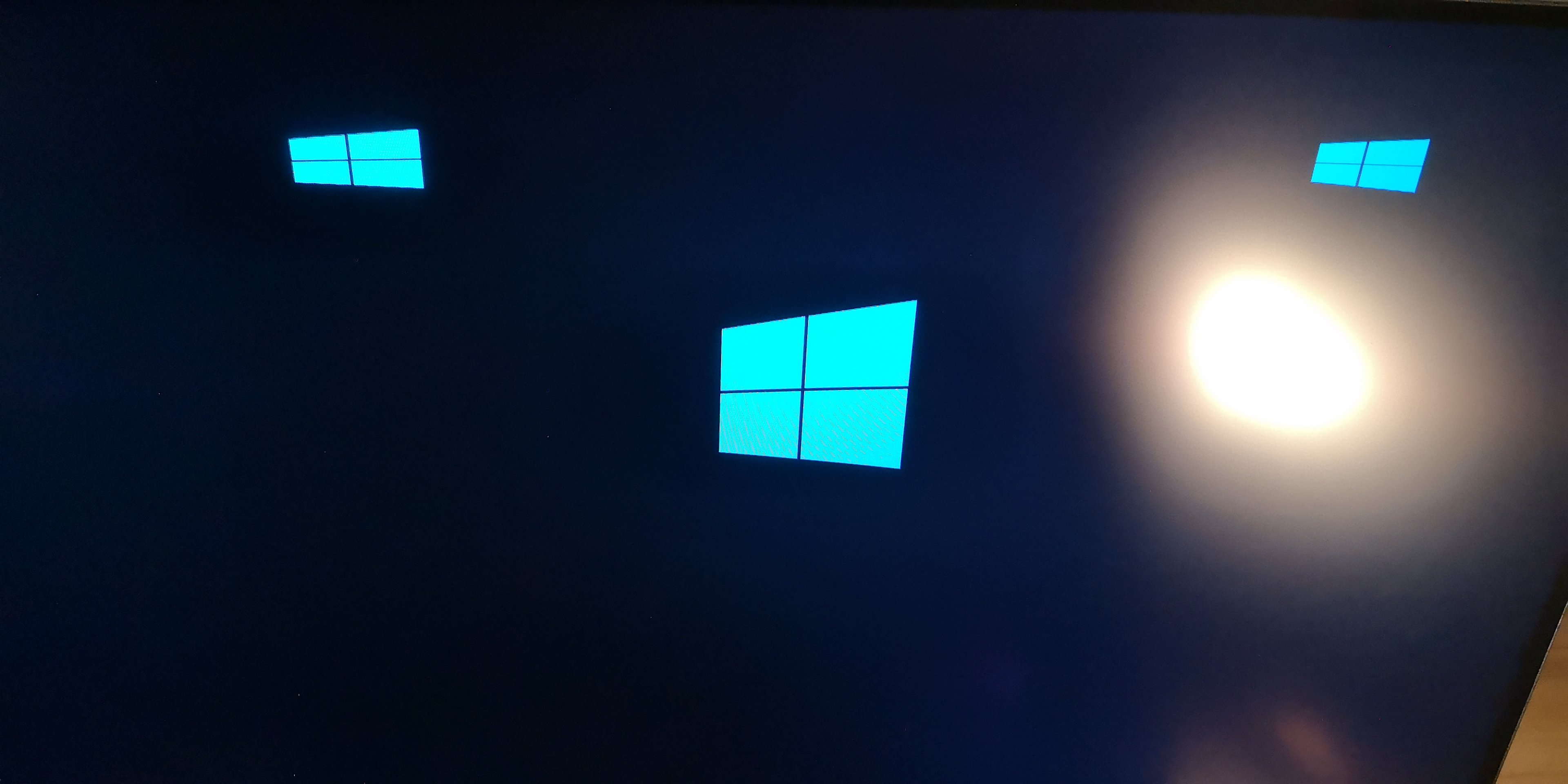

ich habe einen neuen PC zusammengebaut und versucht diesen mit einem "Windows Stick" (Rufus) zu booten. Ich muss dazu sagen, ich mach das Ganze nicht zum ersten Mal.
Das komische ist, dass der Bildschirm folgendes Bild anzeigt und auch kein Ladezeichen. Der normale Hintergrund des Mainboards steckt auch ganz komisch in den Ecken.
Habe erst getestet ob es am Bildschirm liegt, wegen FreeSync, aber das glaube ich mittlerweile nicht mehr.
Die merkwürdigen Fenster recht und links, habe ich allerdings in den ganzen 5 Jahren noch nicht gesehen.
Mit der Windows Installation hat das bestimmt nichts zu tun.

Das Installationsmedium scheint für eine Installation im MBR-Partitionsschema (Bios/Legacy) zu sein.
Hier gibts dann kein UEFI-GOP und auch das VBios der Grafikkarte arbeitet dann
ohne GOP (Graphics Output Protocol), also auch hier dann für BIOS/Legacy.
Zu erkennen ist das am Windows Logo (die 4 blauen Quadrate) beim booten, die hat man in der Regel
nur bei einer Installation im MBR-Partitionsstil (Bios/Legacy). ausser man hat das Mainboard Logo deaktiviert.
Überprüfe mal deine UEFI Einstellungen. Gehe wenn möglich auf CSM "AUS, Fastboot "AN", so dass du im "reinen UEFI-Modus" bist. Hier brauchst du dann noch ein Installationsmedium
für eine UEFI(GPT) Installation, von welchem du auch für eine solche booten musst .
Nimm am besten das MCT, das ist fast "idiotensicher".

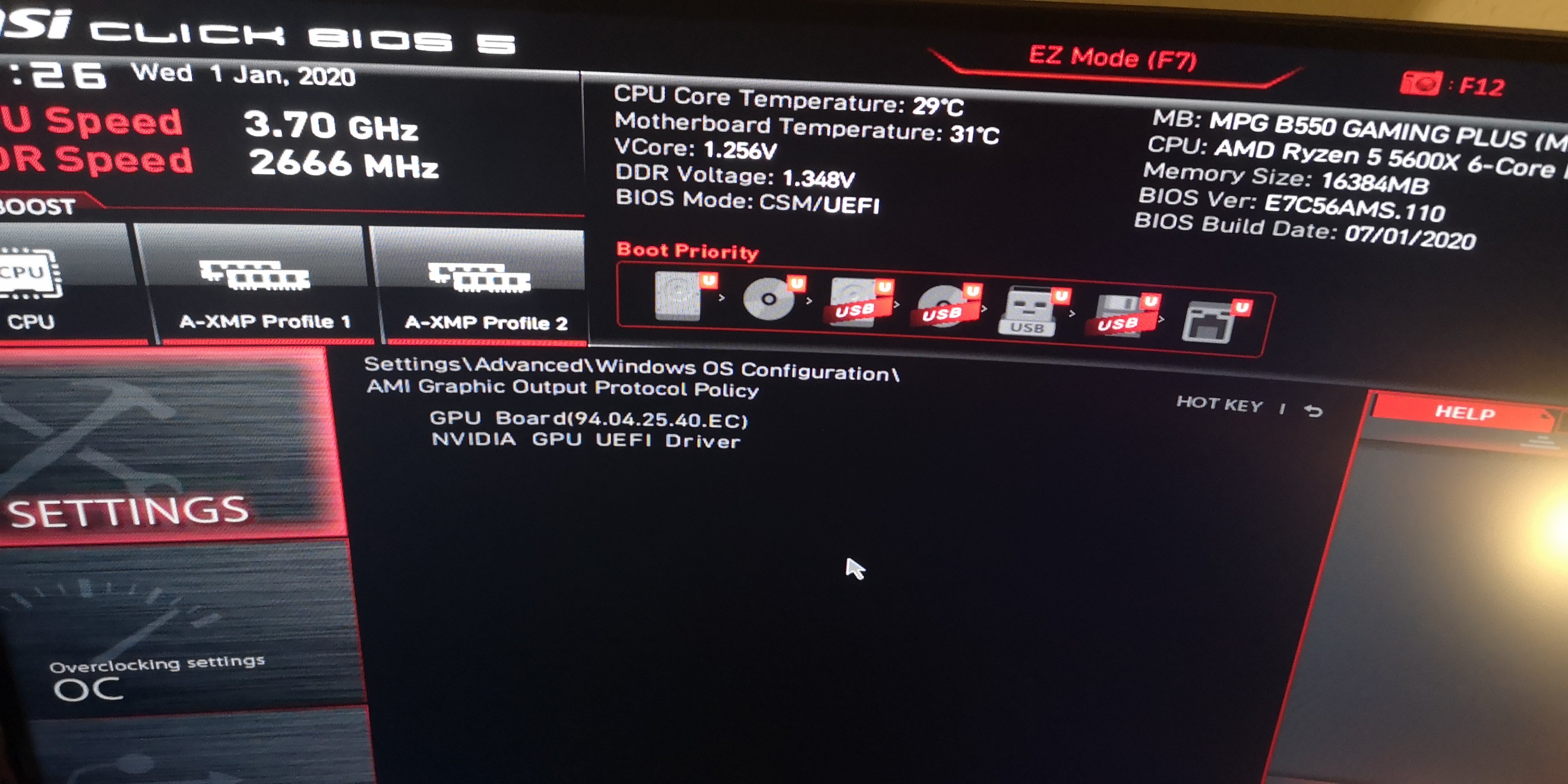

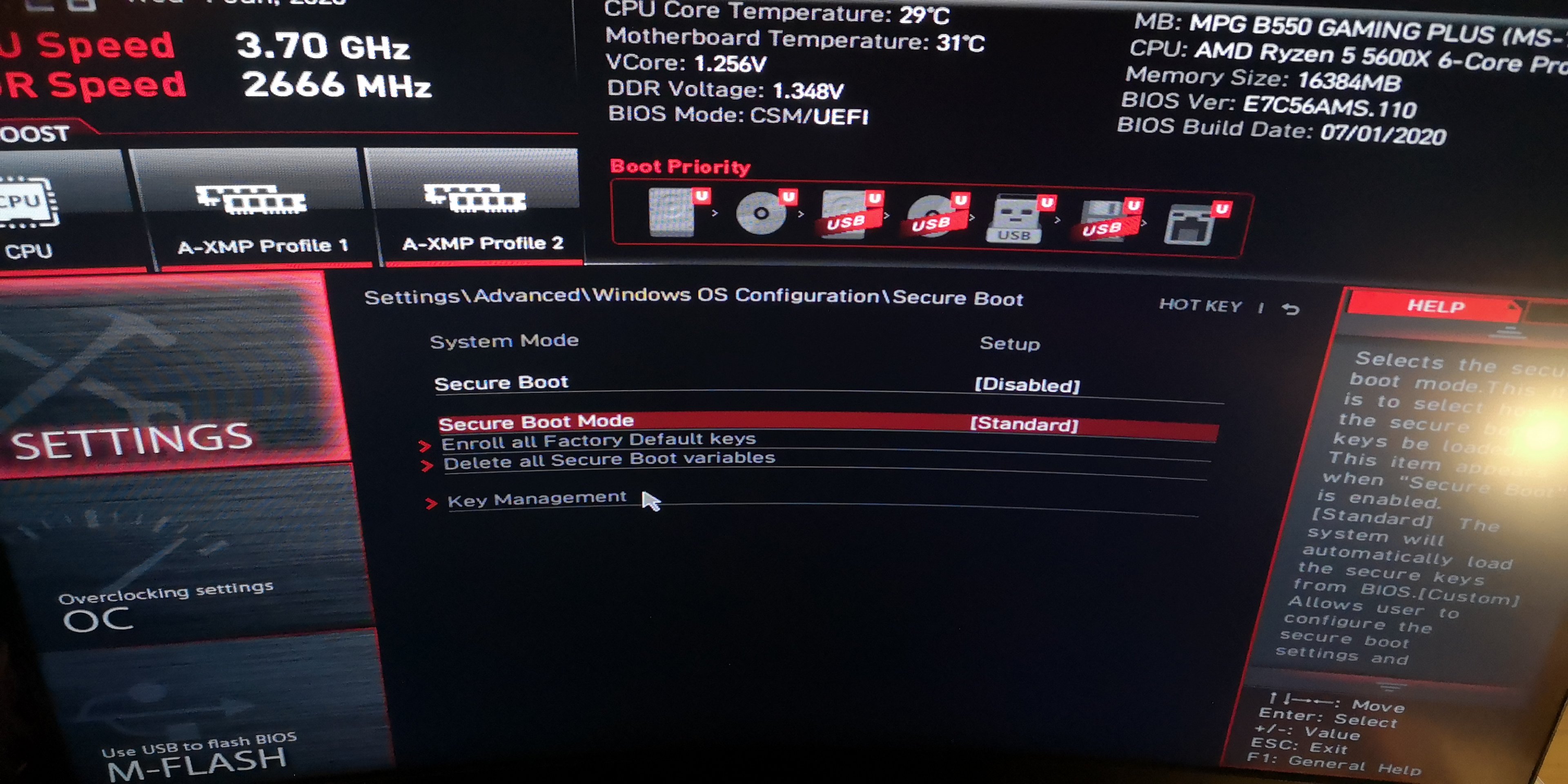

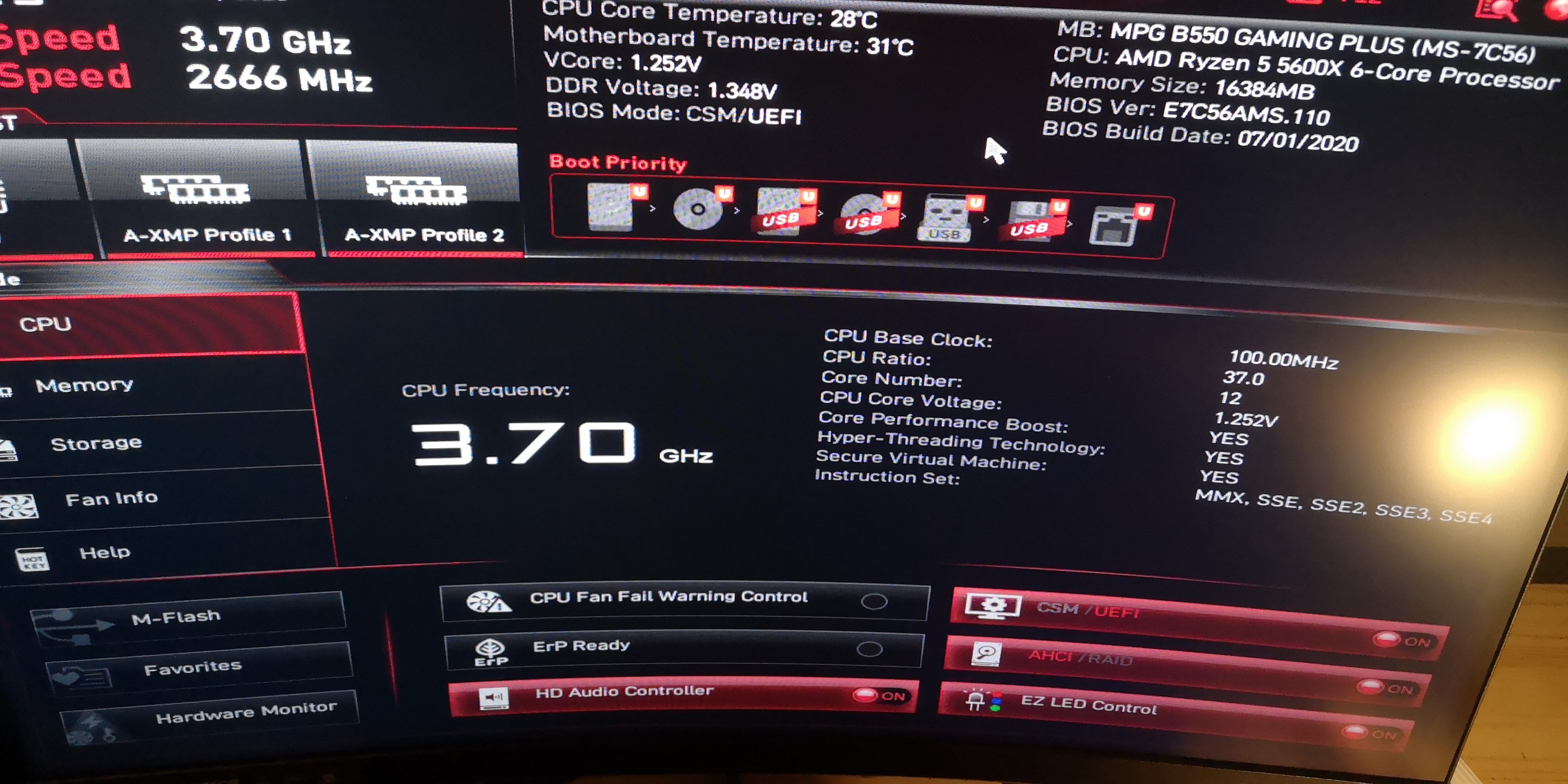

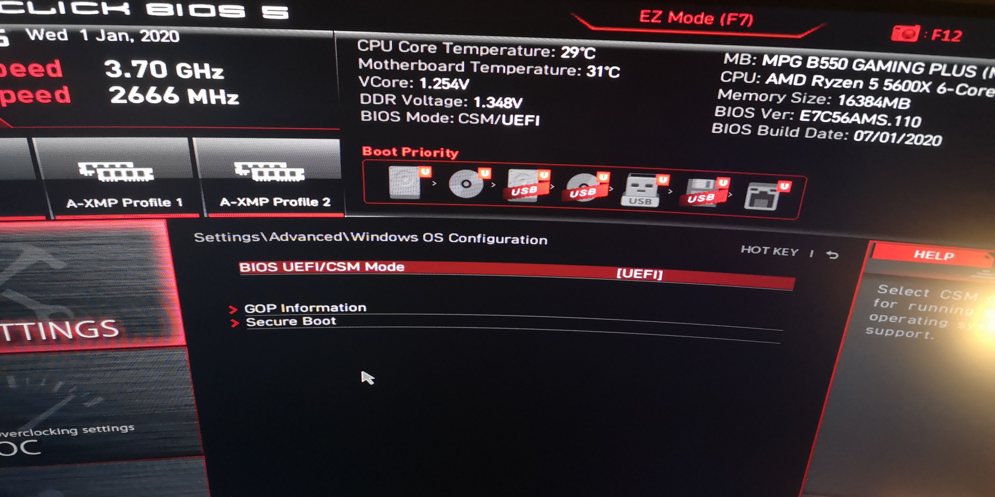

Helfen die Bilder weiter? Also eigentlich scheint ja alles schon so eingestellt? Hbae jetzt noch den RAM auf 3600 eingestellt mit dem XMP Profil 1. Also nachdem ich die Bilder gemacht habe. Mit dem MCT hat es nicht funktioniert, selbes Problem. Ich machs nochmal von vorne auf den Stick.

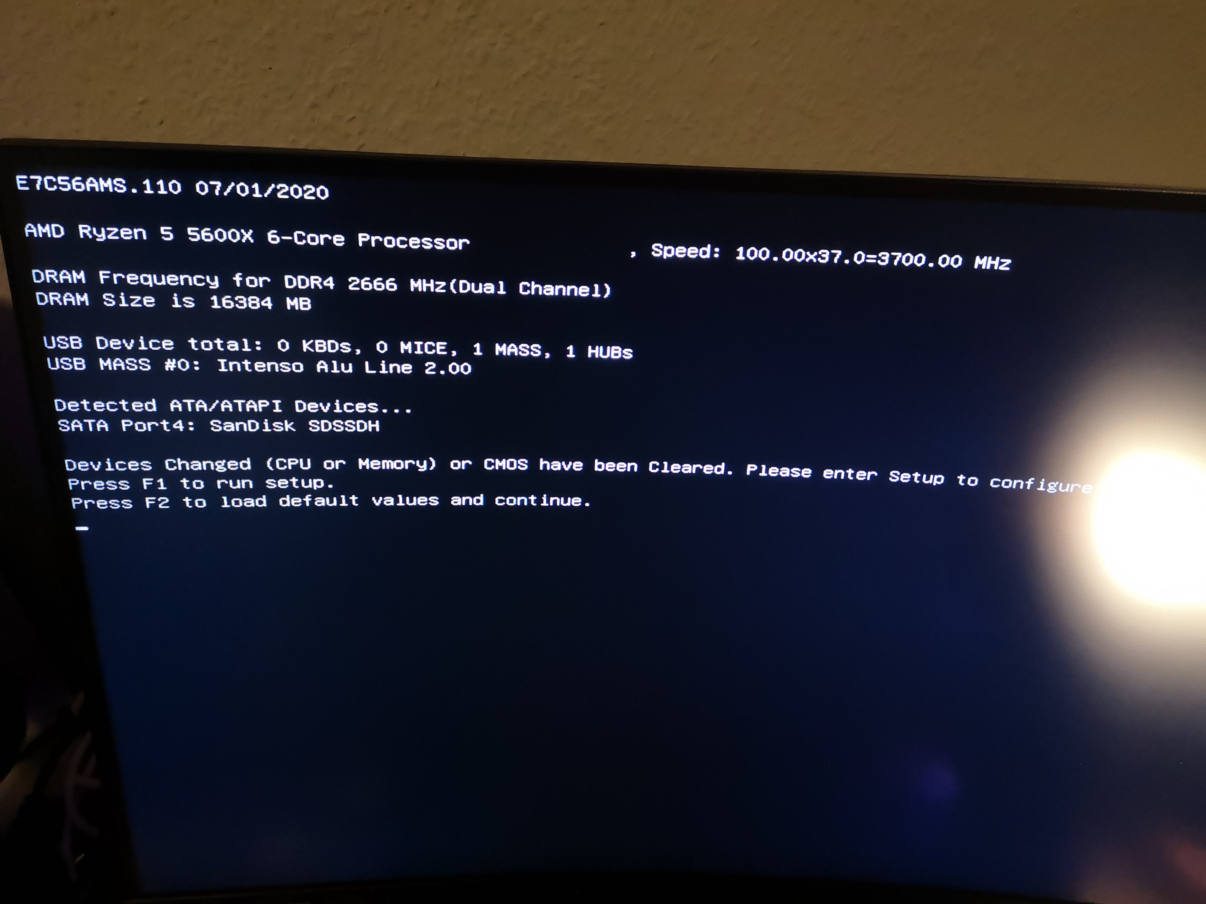

Jetzt wenn ichs probier kommt gar kein Bild und die CPU Leuchte auf dem Mainboard leuchtet weiß, aber geht nicht weiter?!
Oder hilft das hier?
Habe jetzt die Batterie vom Mainboard raus und gewartet, damit überhaupt wieder was geht. Jetz kommt das Bild...
