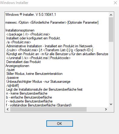

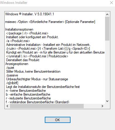

ich würde mich freuen, wenn mir jemand helfen könnte. Und zwar - das hatte ich jetzt schon bei 3 Programmen - geht mein Windows-Installer nicht mehr. Ich starte die Setup-Datei, und das letzte Kästchen, welches ich erhalte, ist das folgende:
Gehe ich auf "OK", wird der Prozess beendet.

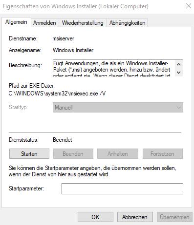

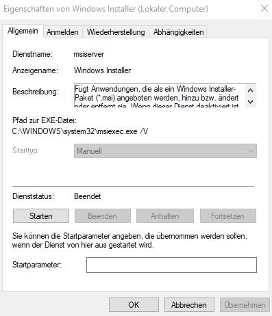

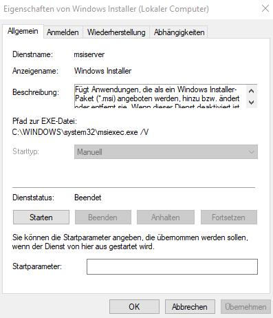

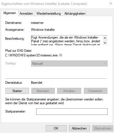

Unter "Dienste" ist dann ja die Installer-Datei zu finden. Und unter "Einstellungen" > "Allgemein" soll dann "Automatisch" eingestellt sein. Aber ich kann dort gar nichts einstellen:
Wie sollte ich weiter vorgehen?

Was ist das überhaupt für ein Fenster, wo ich "ok" drücken soll? Hat das von Euch schon einmal jemand gesehen? Also ich noch nie.
Das Fenster kommt wenn man die msiexec einfach so ohne weitere Parameter startet, ist quasi die Hilfe dazu.
Sollte aber eigentlich nicht kommen wenn man etwas installieren will...

Und da sollte doch auch die Lösung des Problems liegen. Warum kann ich denn dort nichts verstellen - von "manuell" auf "automatisch"?
Nö, das ist korrekt so. Steht bei mir auch auf manuell und beendet. Der wird eben erst gestartet wenn er tatsächlich auch benötigt wird.
