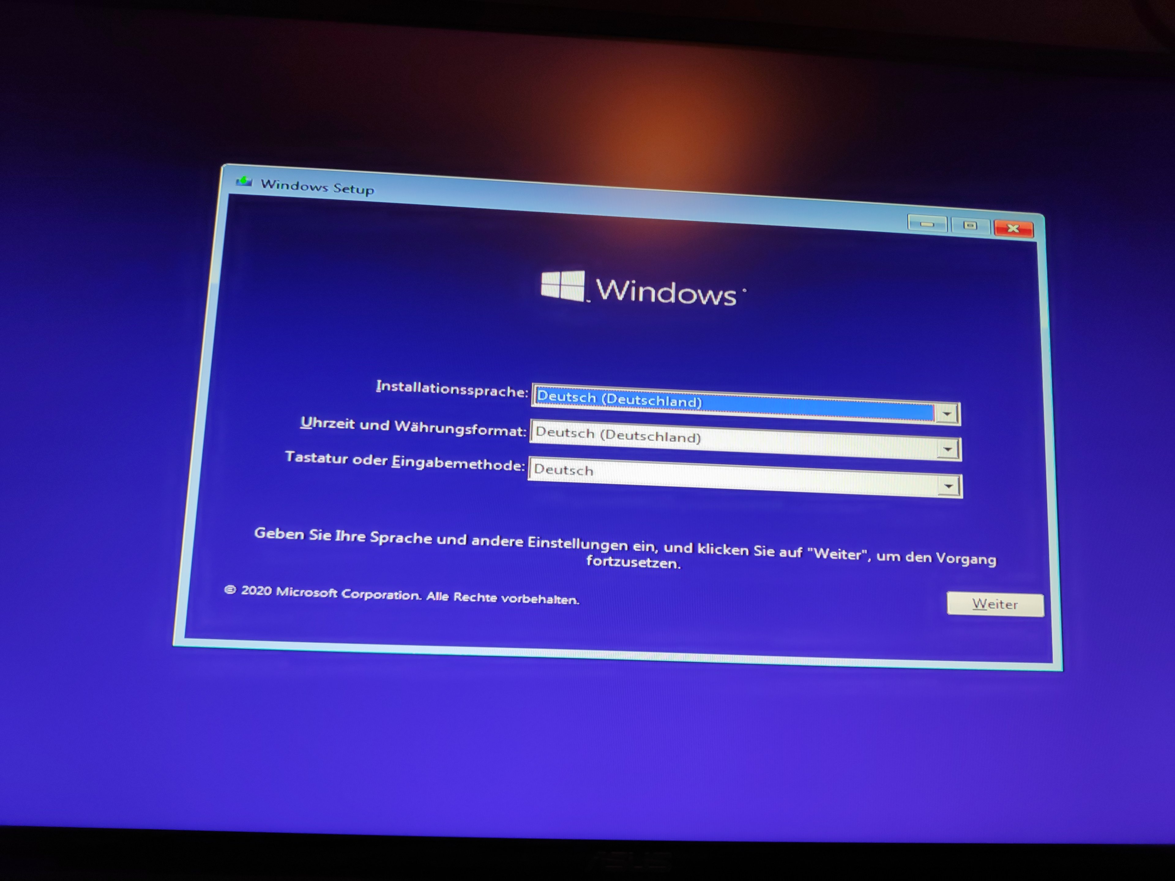

Zuvor einfach die BIOS Standard Werte laden und nichts mehr im BIOS verändern (hast du später genügend Zeit zu!). Dann USB Stick einstecken und den PC neu starten. Gleich beim Start solange die Taste F12 drücken, bis die Bootliste erscheint. Aus dieser dann den USB Stick mit vorangestelltem UEFI: auswählen. Im Partitionsmenü dann sämtliche Partitionen löschen und Windows in den unzugeordneten Speicherbereich installieren lassen.

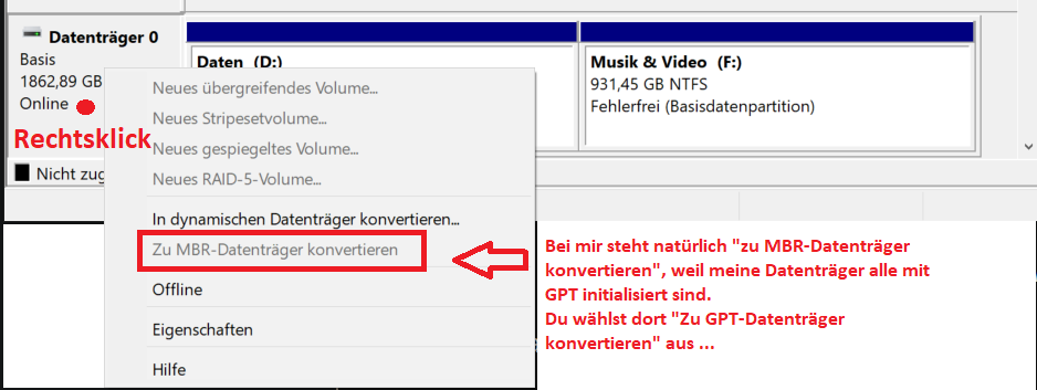

Die HDD kannst du einfach wieder anklemmen und dann in Windows über die Datenträgerverwaltung platt machen. Ist diese zuletzt mit dem MBR initialisiert worden, reicht ein Rechts - Klick auf das erste Feld deiner HDD in der Datenträgerverwaltung, um die HDD nach Auswahl auch nach GPT zu konvertieren. Das müßte auch funktionieren, wenn sich noch Daten auf dieser befinden.
Sollte es aus der Datenträgerverwaltung nicht funktionieren, hilft DISKPART bei der Konvertierung nach GPT. Frage einfach wieder nach, wie es geht, wenn es nötig wird.
Funktionieren wird es über die Datenträgerverwaltung aber garantiert, wenn du zuvor alle Partitionen der Platte löschst und dann den Rechtsklick im ersten Feld ansetzt und "zu GPT-Datenträger konvertieren" auswählst. ... Daten können damit aber keine übernommen werden. Am besten, du hast ein Backup. Danach kannst du neue GPT Partitionen erstellen und diese mit NTFS formatieren.

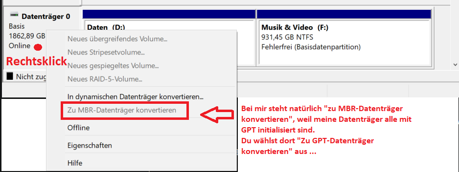

Jetzt kannst du dir Zeit lassen, deine BIOS Einstellungen zu optimieren, z.B. die CSM aus, Secure Boot ein, Fastboot ein, auf Windows 10 WHQL einstellen, etc. Deine Installation ist ja jetzt eine UEFI Installation und kann immer mit dem Windows Boot Manager der Systemplatte gebootet werden, solange UEFI mit im Spiel ist.

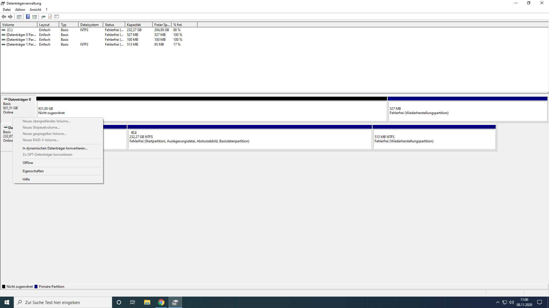

Habe die Partitionen gelöscht und dann mit Rechtklick die HDD asugewählt. Das fällt mit konvertieren ist allerdings ausgegraut.
Besser ist es in der Regel, wenn die SSD mit dem Betriebssystem am ersten, nativen Sata-Anschluss (0) hängt,
bei dir ist das aber die Festplatte.
Hier ist noch eine verwaiste Recovery Partition auf Datenträger 0.
Die Platte war ja nicht am System, wie du Windows auf der SSD installiert hast?
Somit ist es eine verwaiste "Recovery Partition".
Lösche diese auch, also den Datenträger komplett löschen.
Bei der Neuinitialisierung der Platte wählst du dann GPT, konvertieren muss du hier nichts.
Dann war die Platte wohl am System als du Windows installiert hattest,
jedenfalls scheint hier nun Windows eine Verküpfung zu dieser Recovery Partition
zu haben. Sollte so nicht sein.
