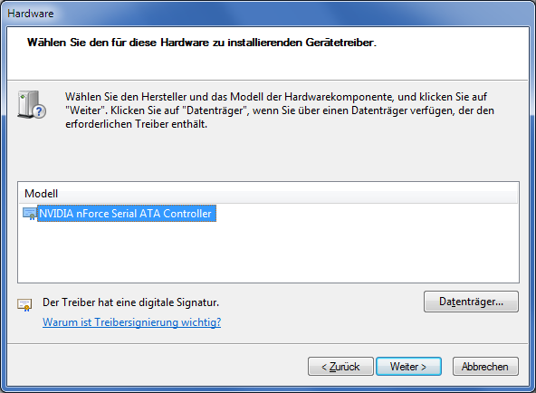

Habe das nun mit dem AHCI Treiber versuchtg über treiber laden man konnte 10 auswählen alles das gleiche habe eins genommen doch der fehler ist noch da und ja ich musst erst den hacken weg machen bei "Treiber ausblenden,die nicht mit der Hardware komplatiabel sind" damit die TReiber angezeigt wurden
Dann hast Du aber nicht die Treiber entpackt, die ich verlinkt habe und darauf zugegriffen. Die angezeigten Treiber sind alle von anderen Chipsätzen und nicht von Nvidia. Und eine 500er Platte mittels "Diskpart clean all" zu bereinigen schaffst Du nicht in 15 Minuten, da bekomme ich gerade mal eine 64 GB SSD bereinigt.
Mach ein Bild von dem Fenster, wo sich die Plattenauswahl befindet und dann die Fehlermeldung "Windows kann auf dem Datenträger nicht installiert werden...." angezeigt wird, reden wir denn nun wieder von XP oder W7 x32 bit oder x64 bit wegen der Treiber, von Sata oder IDE Platte?
So ähnlich sollte es aussehen, kann aber kein Bild davon machen, da ich keinen Nvidia Rechner mehr habe um den mal schnell neu aufzusetzen:
NVIDIA= "NVIDIA Corporation"
Desc_x860= "SRCDATA"
NVSTOR_DESC= "NVIDIA nForce Serial ATA Controller"
Genau so sollte es sein, den Treiber wählen und dann hast Du auch Zugriff auf die SATA Platte, wenn diese nicht defekt ist bzw andere Fehler im System bestehen.
