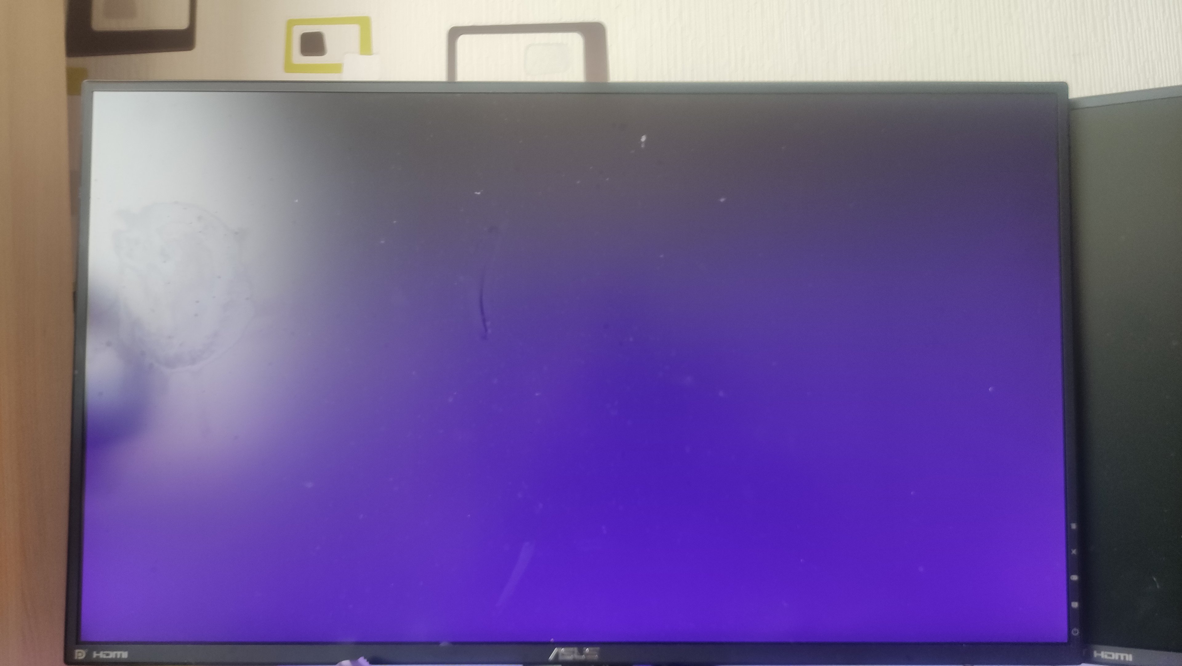

Ich habe seit gestern mit dem Problem zu kämpfen, dass wenn ich Boote mein Windows nicht laden will.
Nach dem BIOS geladen hat kommt das Zeichen von meinem Mainboard und unten drunter ein Ladekreis der dann ewig lädt und nichts passiert. Wenn ich einen Windows USB Boot Stick reinstecke kommt, nachdem BIOS geladen hat, ein lila Fenster von Windows (in dem ich meine Maus bewegen kann) aber ohne Fenster zum klicken.
Was habe ich kaputt gemacht?
Ich habe mir das Programm "ryzen master" runtergeladen und da den Reiter gaming eingestellt, so dass sich der CPU ein bisschen übertaktet wenn ich zocke. Zusätzlich hab ich im BIOS noch ein paar Lüfter Einstellungen getroffen und versucht neuzustarten. Dann kam der Ablauf wie ich oben beschrieben habe.
Mein System hat davor ohne Probleme funktioniert.
Cmos reset gemacht. Windows Festplatte überprüft. BIOS auf Werkseinstellungen gesetzt.
Hab ich alles erfolglos schon gemacht

Windows lässt sich nicht neu installieren weil ich ja den lila Bildschirm ohne Fenster habe
Wie soll ich windows Reparatur versuchen?
Schon Probiert nen neuen Installtionsstick zu machen?
Ein Foto davon wär nicht schlecht.
Habe 2 USB Installations Sticks gemacht, gehen beide nicht

Ich habe im BIOS meine ssd überprüft. Hat gepasst
Habe die ssd in meinen Laptop eingebaut und gebootet ohne Probleme
Habe das Gefühl mein PC kann nichts mehr booten
Egal ob Windows von der SSD oder vom usb
Hab auch schon ein Festplatten Tool von dem man booten kann probiert das lädt auch ewig und es passiert nichts

Das neuste BIOS
Xmp hab ich an und aus probiert
Festplatten sind abgesteckt
Software? Windows 10
Smartprotokolle?
Discovery_1 schrieb:
Dann bin ich raus. Vllt. ein Hardwareprop
Anscheinend ist es ein Hardwareproblem von den anderen Festplatten
Als ich die abgesteckt habe bootet Windows aufeinmal ohne Probleme
