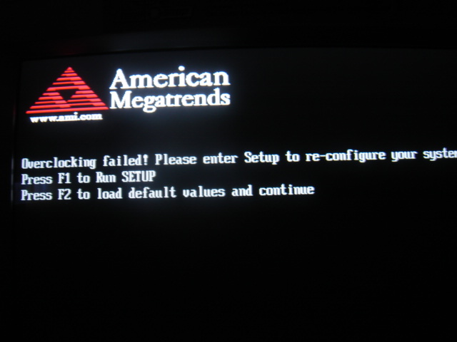

Übertakten geht im mom eh ned da bringt er au nen Fehler...Mach gleich en Foto....

Der Rechner will neu starten aber der Bildschirm bleibt schwarz
Netzteil aus, wieder ein und die Meldung die ich unten schnell anhänge

Mach doch einfach mal das, was das BIOS dir sagt: "Übertakten fehlgeschlagen, bitte Settings im BIOS prüfen und ggf. korrigieren" (sinngemäss wiedergegeben)...
