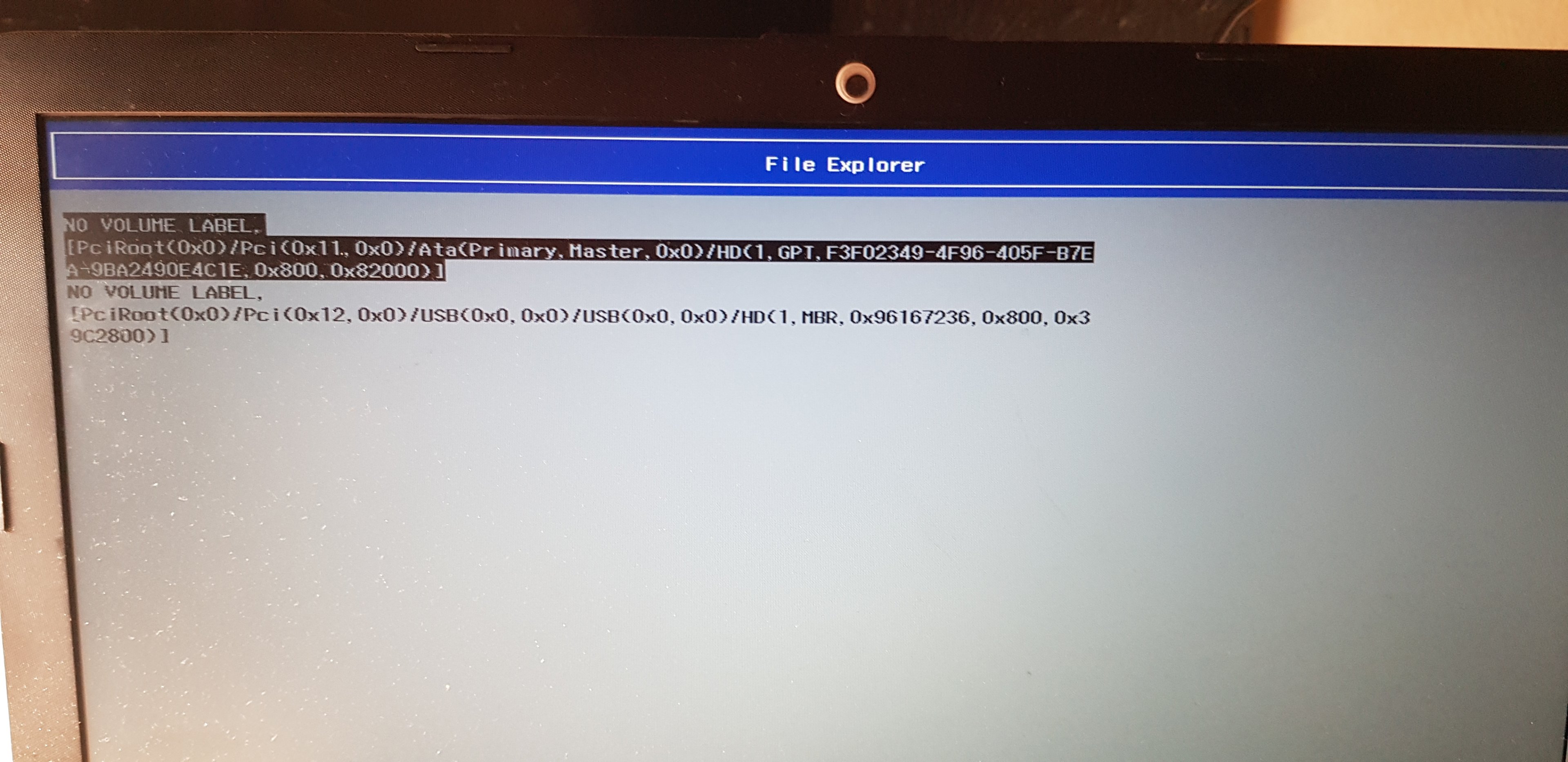

Nickel schrieb:Da ist auch wohl was anderes im Busch, wenn ich mir so Bild 3 aus #11 anschaue.
das denke ich wohl auch... aber was?

Bild 3 aus 11 kann man sich ja eh gar nicht erklären.

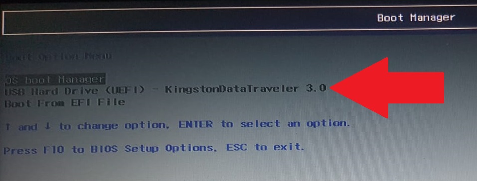

Terrier schrieb:Bei Boot im Bios kommt der Windows Bootmananger die SSD an 1. Stelle.
Mit F9 bei HP tippen beim starten kommt man zum Bios Boot-Menü und da wählt den USB Stick Boot From EFi File einmalig aus.

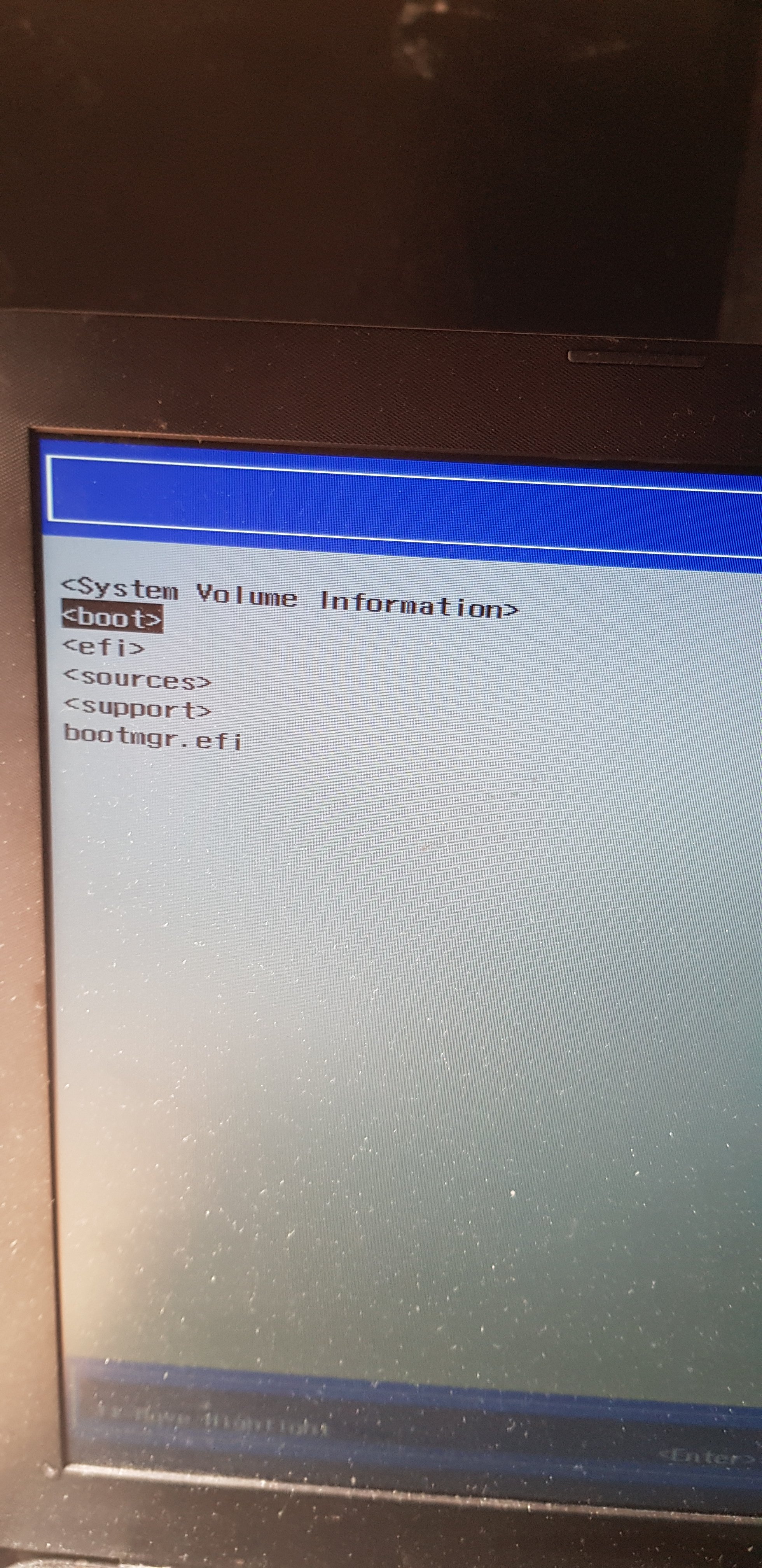

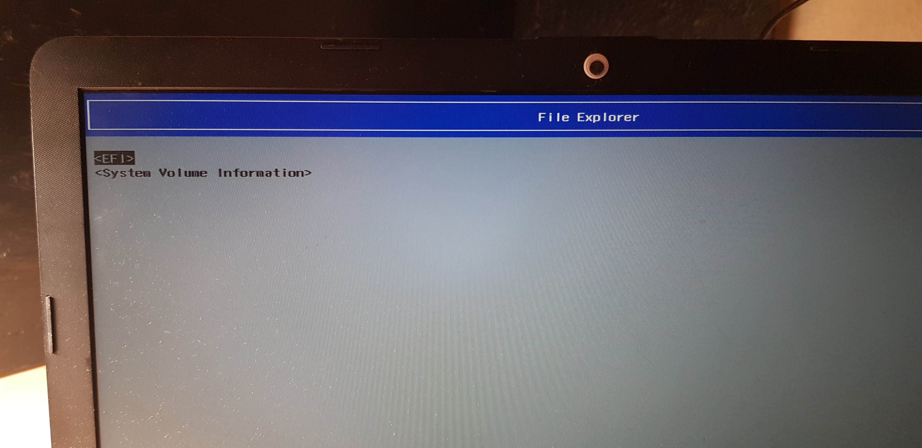

Boot from efi File siehst du dann wenn du einen Bootfähigen USB Stick einsteckts bei F9 und dann kann ja nur der USB Stick gestartet werden wenn alles andere deaktiviert ist und auf dem Stick ein efi file ist.
Bei dem Bild was du da jetzt hast wird ja von allein kein UEFI File gefunden.

@cuzican :
So wie es in #33 aussieht, wird dein USB Stick nicht als Bootlaufwerk erkannt.
So wie folgend müßte das Boot Menü bei HP aussehen ... mit USB Stick ...
... erreichbar mit der F9 Taste ...
Den Acronis Boot Stick z.B. verweigert mein HP Laptop auch, obwohl der ganz prima vom PC gebootet werden kann. Das liegt auch nicht an den UEFI Einstellungen, weil z.B. der Secure Boot aktiviert und Legacy ausgeschaltet ist. Umgekehrt, bootet der Acronis Boot Stick auch nicht. Es liegt wahrscheinlich am Stick. Der Acronis Stick ist ein Verbatim Store N Go und mein Windows 10 Boot Stick ein Kingston Traveler.
Nimm einen Stick anderer Marke, der nicht größer als 8 GB ist ... und er muss im Boot Menü auftauchen!
