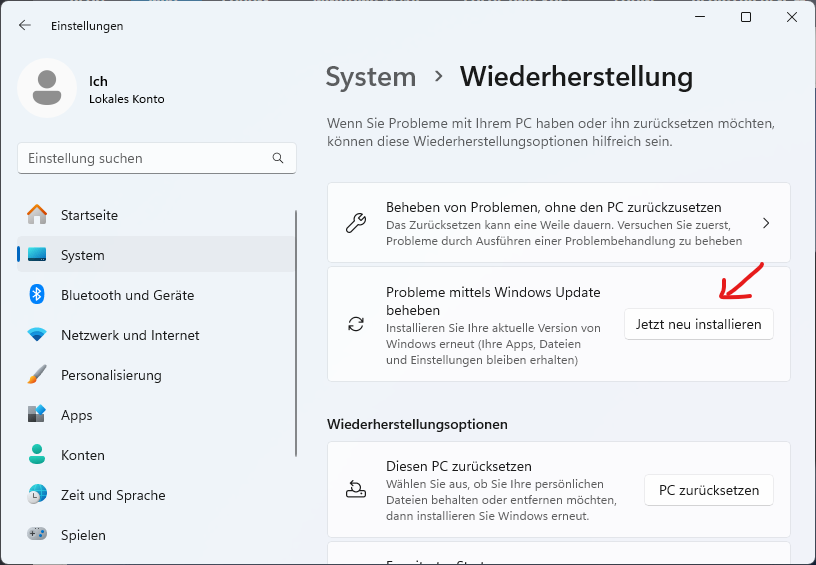

Du kannst aus den Einstellungen heraus ein solches Inplace-Upgrade starten. Es macht eine Reparatur-Installation von Windows, ohne vorhandene Daten und Einstellungen zu löschen:
Reaktionen: Terrier

Ich würde das als ersten Schritt testen. Einige Fehler können so behoben werden. Sorry, der Screenshot stammt von Windows 11. Unter Windows 10 kannst du dieses Inplace-Upgrade mit einer aktuellen ISO durchführen bzw. mit einem via MCT erstellten Installationsstick.
