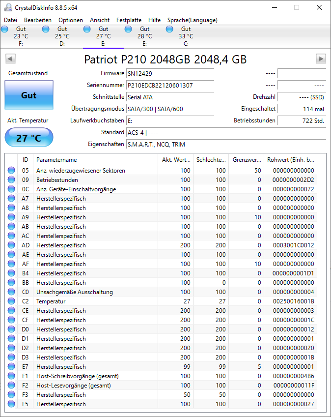

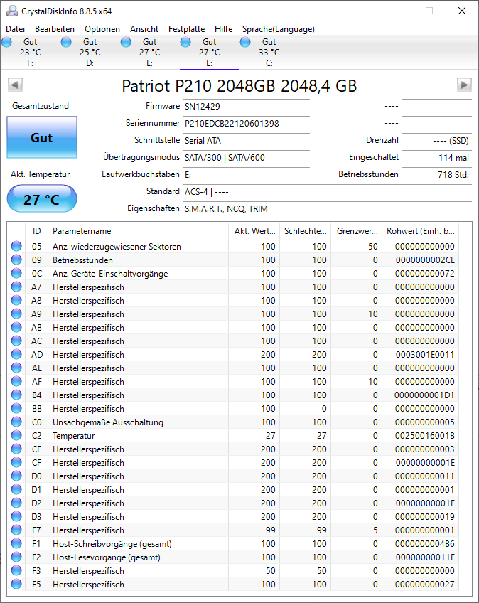

SMART sieht gut aus:

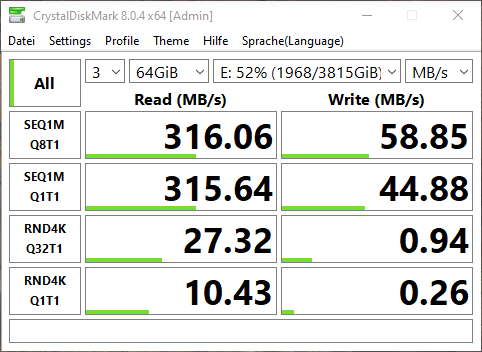

Leider ist die Leistung (in letzter Zeit) unterirdisch schlecht:
Meine anderen SSDs kommen beim Schreiben auf ~80MB/s (RND4K Q1T1), am selben SATA-3-Controller.
Laut CB-Test selbst sollte die RND4K Q1T1 Schreibrate bei 95MS/s liegen, nicht 0,26MB/s.
https://www.computerbase.de/artikel/storage/patriot-p210-ssd-test.73147/#abschnitt_crystaldiskmark
Problem:
Es passiert mittlerweile recht häufig, dass mein PC einfriert. Im Taskmanager sieht man, dass die Laufwerke "E:" dann 100% ausgelastet sind, mit r/w Raten von <1MB/s.

Wie schaut es denn aus, wenn du nicht mit 64GB sondern mit 8GB testest?
