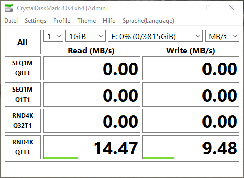

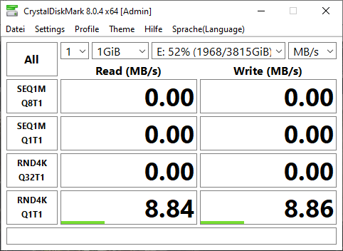

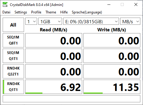

Ich habe im BIOS von IDE auf RAID-Mode den Sata-Controller gestellt (wusste gar nicht das dieser auf IDE-Mode war) und die Schreibrate ich schon deutlich hochgegangen:
... je größere Datenmengen, umso mehr bricht dieser aber ein. (Wie zu erwarten.)

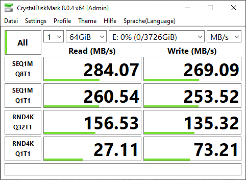

In Windows war der Software RAID auf "dynamisch" (JBOD like) gestellt. Diesen habe ich auf "striped" (RAID0 like) geändert:
... aber auch ohne TRIM.

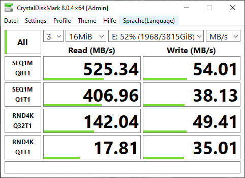

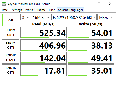

Dann habe ich im Sata-Controller RAID-0 eingestellt:
... bisher am besten, aber auch ohne TRIM.
