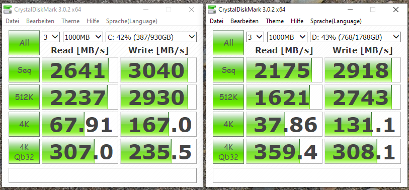

Jedoch nicht in der NVME Leistung. Da müsste doch deutlich mehr gehen, oder:
810455
links Samsung, rechts Corsair

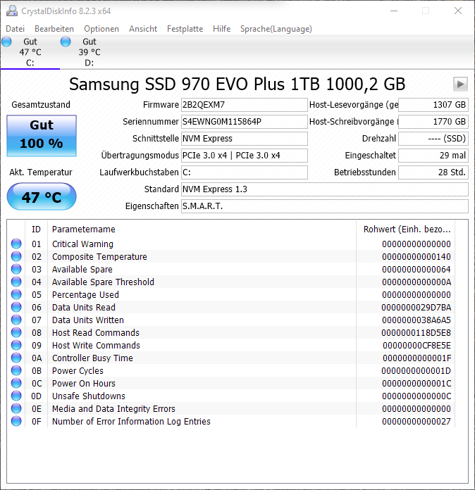

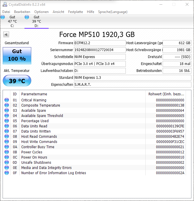

Hatte testweise für die Samsung auch den Samsung NVME Treiber installiert, hatte aber quasi keinen Unterschied gemacht.
Beide SSD's laufen laut UEFI und CrystalDiskInfo mit PCIe 3.0 x4, also ideal angebunden.

Wo könnte hier der Fehler liegen?

Wo liegt das Problem, ich sehe da keine Probleme... Vor allem, da du Windows nicht neu installiert hast...
Hast du's schonmal mit 'ner neueren CDM Version versucht? Deine ist ja uralt...
Teste es nochmal mit der aktuellen Version von Crystaldiskmark (6.0.2), am Ende liegt in der alten Version der Hund begraben, warum die Werte bissl "dünn" aussehen.
Bringe erst mal CDM auf den neuesten Stand. Dann kannst du direkt mit SKu vergleichen. Und dann bin ich mir nicht sicher ob das klonen des Systems eine gute Wahl war.
Uralte Software im Einsatz, die Hersteller geben mit bis zu xxx an, dann ist/ war sicher eines der LW auch System-LW gewesen und beim System-LW kann dann auch das BS mal dazwischen rumfuhrwerken und Ergebnis(se) verfälschen, BS geclont, etc. pp..

OK OK, Asche auf mein Haupt, es lag an der uralten CDM Version :D
Da seht ihr mal wie lange ich schon nichts mehr benchen musste, das System hat schon ein paar Jährchen auf dem Buckel.
So sieht das Ganze doch schon viel besser aus:
810488
Danke für eure zahlreichen Rückmeldungen!
