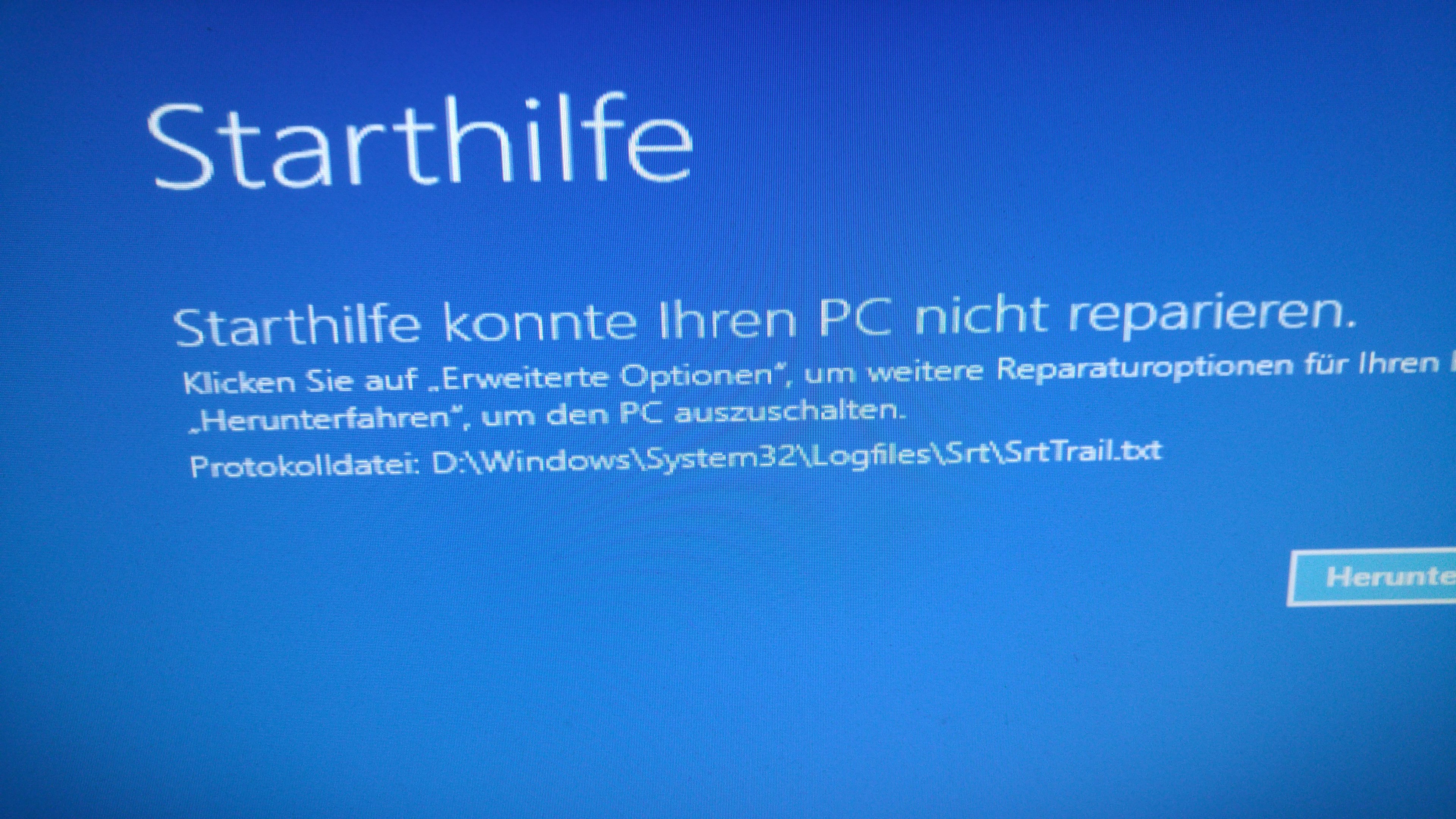

Guten Abend liebe CB-Community,
vorhin hat sich beim Spielen mein Rechner aufgehängt (Schwarzer Bildschirm). Dies geschah, während ich kurz weg war und das Spiel weiter laufen lies. Anschließend musste ich ihn zwangsweiße Abstürzen lassen. Als ich dann neustartete, hat Windows eine Reperatur durchgeführt. Diese schlug fehl (Starthilfe konnte ihren PC nicht reparieren). Hat jemand hierfür eine andere Lösung als Windows neu zu installieren?
Wichtig zu erwähnen, wäre noch das ich binnen einem Monat, Windows bereits vier mal neu aufsetzen musste, da Windows jeweils nach einem Neustart nicht mehr richtig bootete. Die Starthilfe bzw. Fehlerbehebung war auch hier erfolglos.
Ich habe die Vermutung, dass das mit den Windows-Updates zusammenhängt. Haben Hardware-Defekte ähnliche Symptome?
Ich bedanke mich schonmal im Vorraus für eure Lösungsvorschläge
Gruß, Paradix

Defekter Datenträger verursacht so was auch. Windows Updates halte ich für unwahrscheinlich.
128 GB OSZ SSD? Soll wohl OCZ heissen, oder? Die könnte der Übeltäter sein. Ist ja schon was älter und die haben auch nicht nur gute SSD auf den Markt geworfen.
Blackscreen kann auch durch Ram verursacht werden auch die Platte , MB können einen def. haben. Ohne mehr Infos ist dir leider höchst unwahrscheinlich zu helfen. Fehlerprotokoll oder sonstige Lektüre bezüglich einer Fehlersuche wären schon von Nöten. Sowas würde helfen. Screenshoot ist nur als Bsp. anzusehen.

Protokoll der Starthilfediagnose und -reparatur
Zeitpunkt des letzten erfolgreichen Starts: ‎21.‎04.‎2019 16:25:22 (GMT)
Anzahl von Reparaturversuchen: 9

Gefundene Fehlerursache:
Die Starthilfe konnte auch nach mehreren Versuchen die Problemursache nicht feststellen.

Allgemeiner Fehler des Ladeprogramms für das Betriebssystem 0xc0000001
Das Problem wurde möglicherweise durch nicht angegebene Systemkonfigurationsänderungen verursacht.
Reparaturaktion:
Ergebnis: Fehler. Fehlercode = 0x32
Erstellungszeit = 141 ms
Reparaturaktion: Integritätsprüfung und Reparatur von Systemdateien
Ergebnis: Fehler. Fehlercode = 0x57
Erstellungszeit = 1265 ms

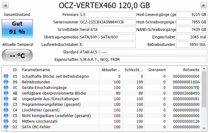

Ich habe noch einen Crystal-Disk Screenshot angefügt, falls das von nutzen sein könnte.

Hast du mal ein Firmware Update der SSD gemacht? Ist die auf dem neusten Stand?
Habe ich noch nie gemacht, werde ich versuchen.
Aber vorher lieber Daten sichern!
Bei CrystalDiskInfo steht Firmware Version 1.0
Da gibt es bestimmt neuere.

Die Daten sind bereits gesichert. Ich bin gerade dabei, mit dem Toshiba Tool die neuste Version (1.0.3) aufzuspielen.
Ich hatte damals auch eine OCZ Vertex2 aber da war das noch OCZ und da hatten die SSDs mit Datenverlust und Fehlern zu kämpfen. Da hatte ich Freezes vom System und ein Firmware Update brachte Besserung.
Ob es in deinem Fall hilft kann ich nicht versprechen, aber ein Firmware Update kann nicht schaden.
