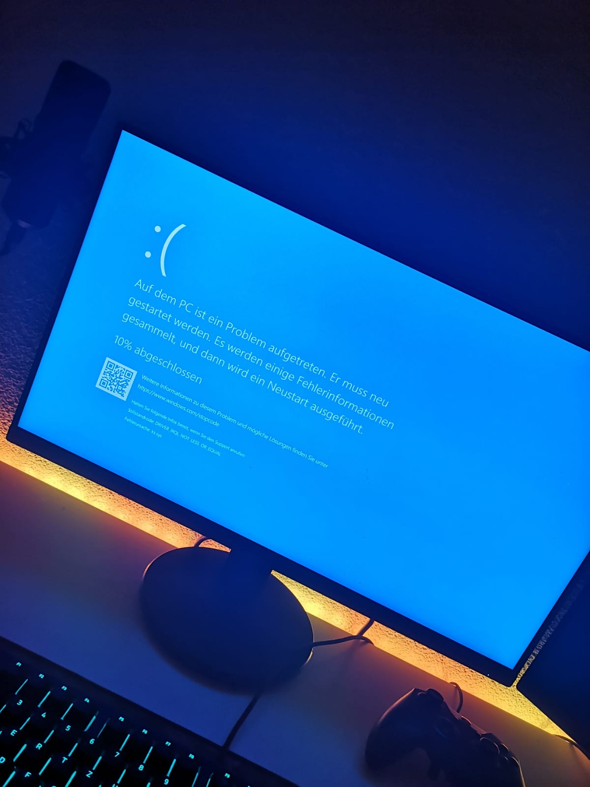

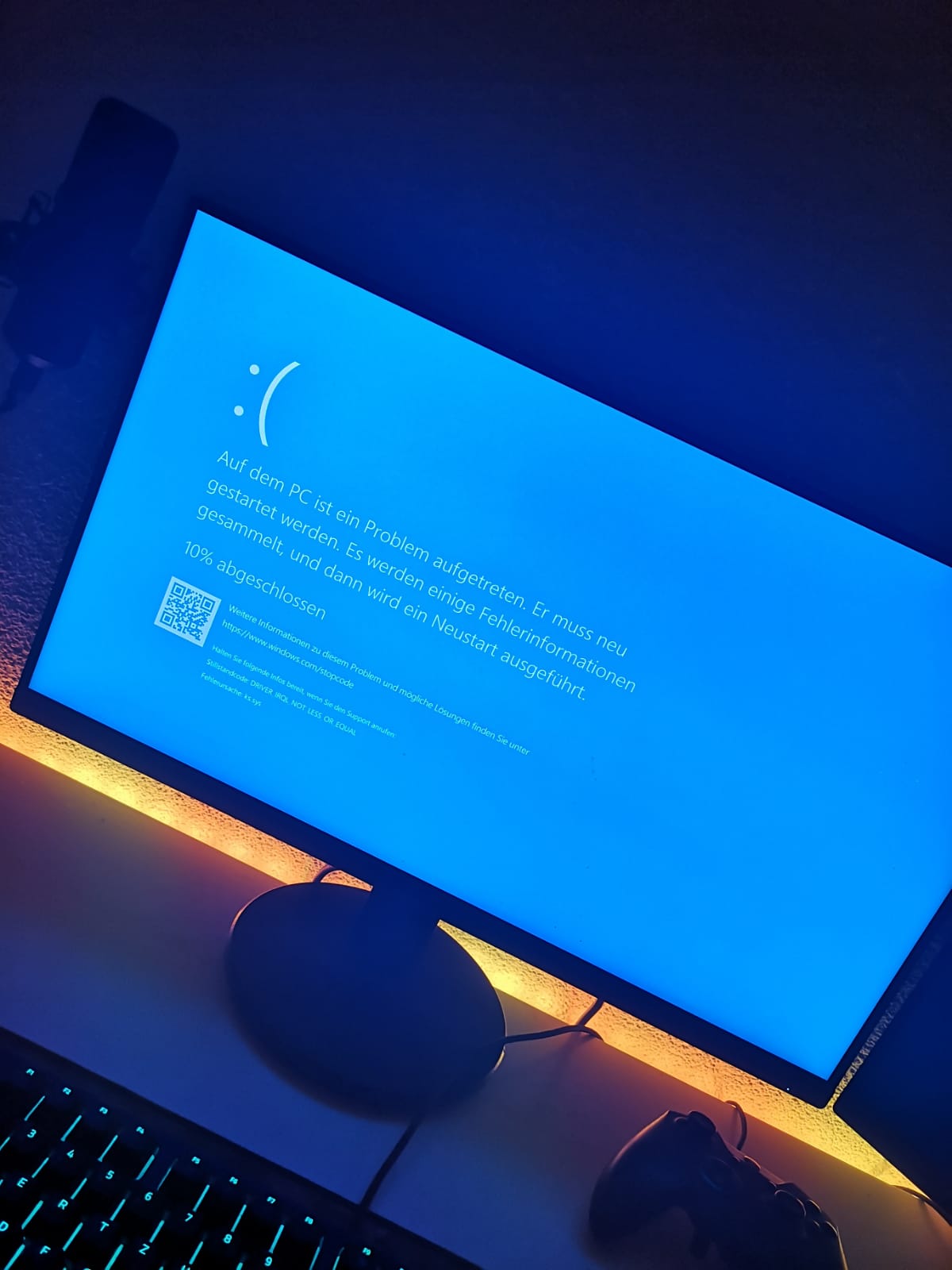

Guten Tag weis einer warum dass als kommt starte pc nach ca 10min kommt dass

Wird auch Bluescreen genannt.
In die Ereignisanzeige schauen was da als Fehler aufgeführt wird.
Wenn es angezeigt wird.
Was für Hardware verwendest du?
Ist diese Übertaktet, vor allem der Speicher?
Ja ich weiß woran es liegt, Windows hat ein (schwerwiegendes)Problem oder es liegt ein Hardwaredefekt vor.
Schau in die Ereignisanzeige was für ein Fehler geworfen wird und schau parallel mal bei google was so die Standardvorgehensweise in solchen fällen ist.

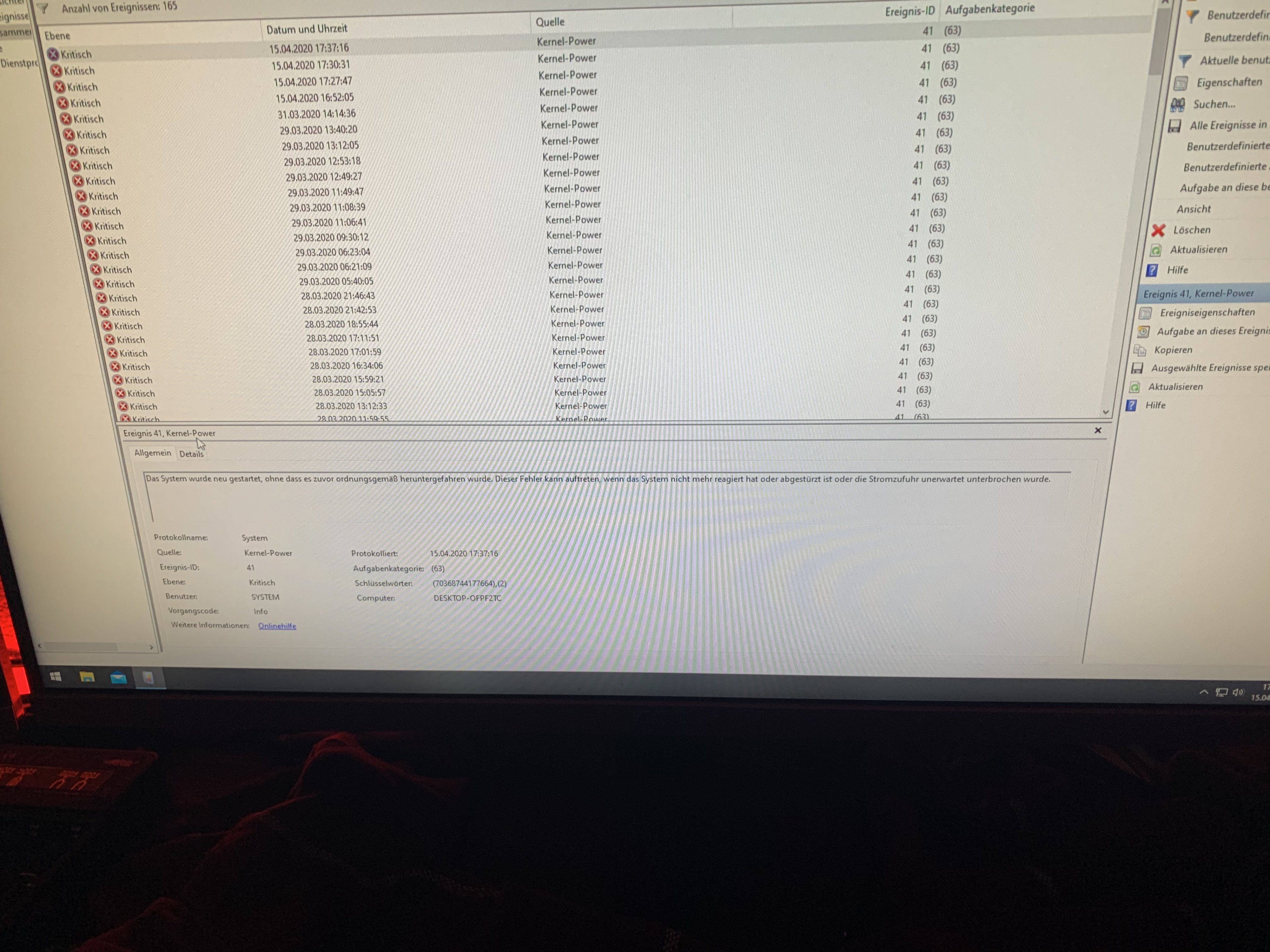

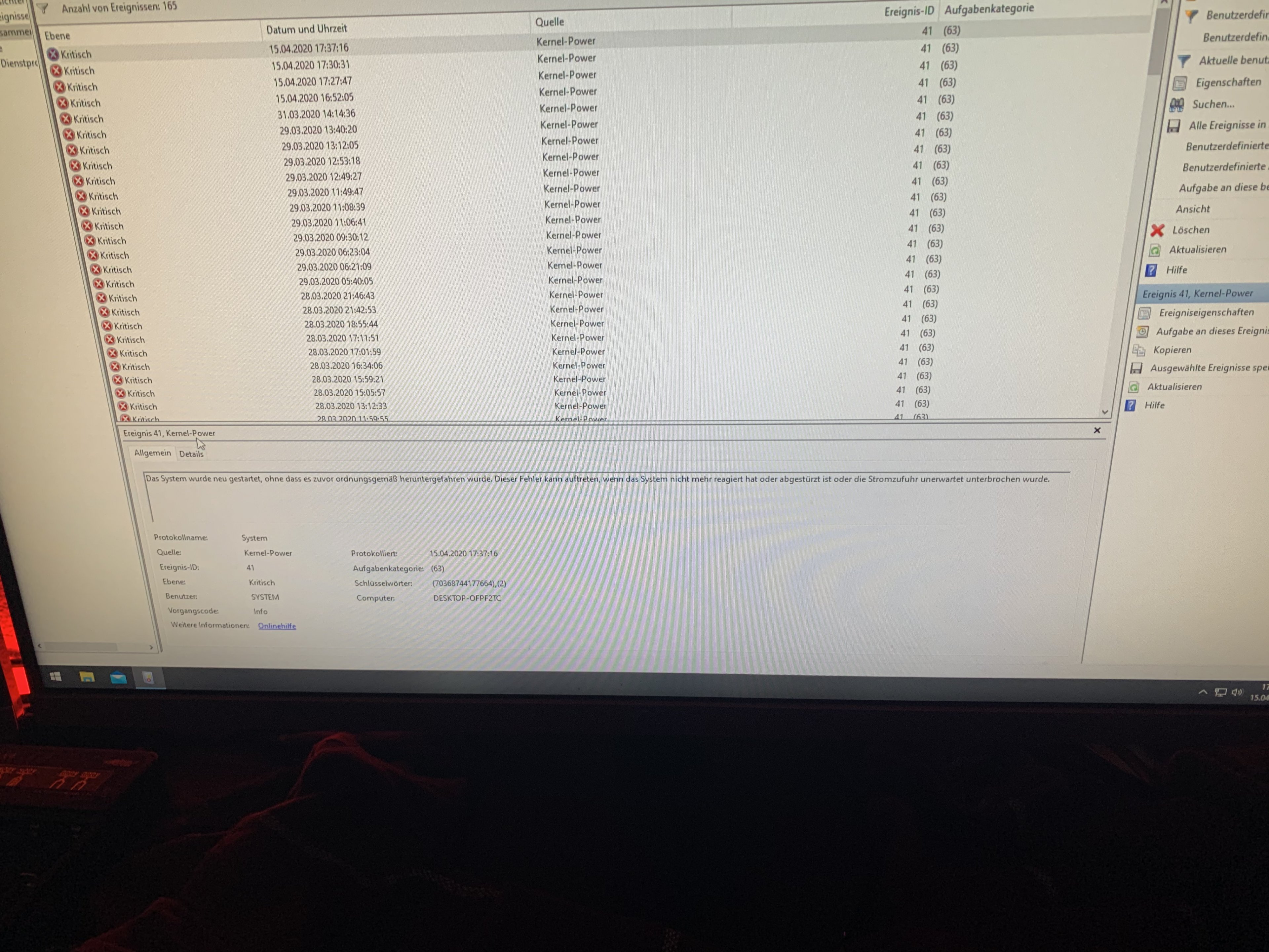

hucky1302 schrieb:
Windowstaste drücken, Ereignisanzeige eingeben, dann wird dir das zum auswählen angezeigt.
Dass kommt
