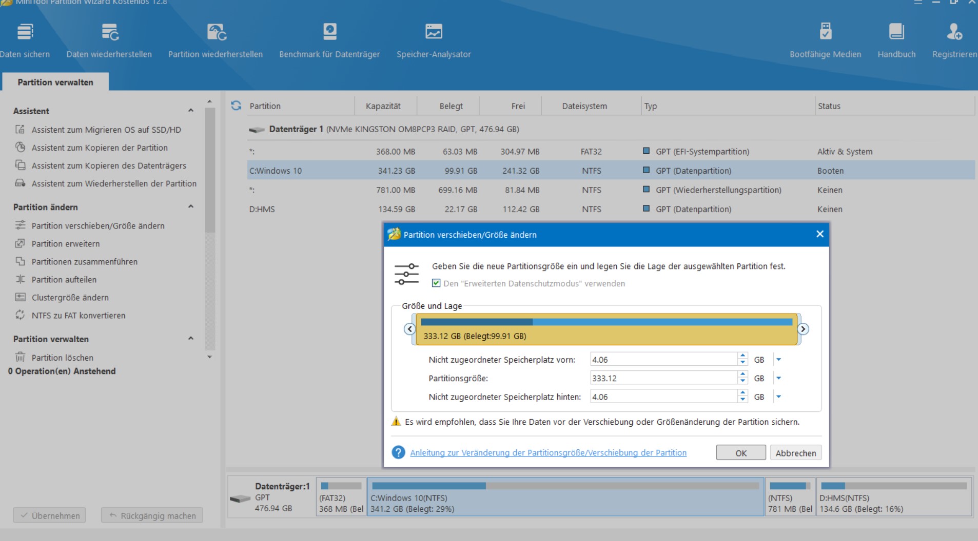

99% der Kundschaft haben noch nie ein CMD geöffnet und nun sollen diese mit Partitionierung am System fummeln, geniale Idee.... /faceplam
Ohne nun die ganzen 10 Seiten lesen zu müssen.
Klappt das MS Script vom MS auf der ersten Seite?
Habe ehrlich gesagt kein Bock es manuell zu tun....
Einfach erstmal warten bis nächsten Dienstag usw. hast du dann auch nicht gelesen
Ist doch eh nur ein BitLocker Update und selbst BitLocker funktioniert doch genauso gut wie Immer.
Keine Ahnung was auf Seite 1 steht und was man sonst noch alles machen kann mit CMD usw.
Es reicht doch, wenn der normale User die Wiederherstellungspartition vergrößert auf 1-2 GB
Gibt doch Partition Wizard Free usw.
Man sollte na klar hinter C: auch eine Wiederherstellungspartition haben. Sonst wird es eh kompliziert.
Erst C: hinten verkleinern, dann die Wiederherstellungspartition vergrößern.
Komplizierter geht immer! Einfach steht hier auch.
https://www.deskmodder.de/blog/2024...heitsupdate-kann-fehler-0x80070643-ausloesen/
Da frage ich mich, warum ich das gerade auch geschrieben habe und warum das hier im Thread schon zigmal steht.Dafür stellt Microsoft zwar ein Tutorial bereit, wie man diese Partition vergrößern kann. Aber das ist nicht gerade für “normale” Nutzer geeignet. Wir hatten diese Anleitung hier schon einmal genauer beschrieben und verbessert. Hier empfiehlt sich ein Partitionstool. Beispielsweise von Macrorit Partition Expert in der Free Edition. Oder der Paragon Partitions Manager in der Community Edition auch kostenlos.
Damit kann die Größe zum Beispiel der Windows Partition verkleinert und die WinRe Partition vergrößert werden, damit das Update dann doch noch entpackt und installiert werden kann.

Auf der anderen Seite habe ich mittlerweile ca. 30 PCs für dieses Update fit gemacht, das geht auch völlig ohne zusätzliche Software rein mit "Boardmitteln". Für einen "Computerenthusiasten", wie sie hier auf CB wohl mehrheitlich unterwegs sind, sollte das in den meisten Fällen und mit einer kleinen Anleitung keine unüberwindliche Hürde sein.
HansWurst99
Cadet 4th Year
- Juni 2019
- 103
Firle schrieb:... sollte das in den meisten Fällen und mit einer kleinen Anleitung keine unüberwindliche Hürde sein.
Dann bitte ich um die kleine Anleitung
https://www.computerbase.de/forum/t...sich-nicht-installieren.2178654/post-29041700
Firle
- Nov. 2019
- 789
Aus der Ferne ist das natürlich umständlich, aber nun gut...
Starte "cmd.exe" mit Adminrechten, gib dann reagentc /info ein und mach einen Screenshot. Danach gibst du diskpart ein. Unter diskpart gibst du ein:
list disk
select disk 0
list partition
davon machste einen zweiten Screenshot und stellst beide hier ein.
Welche Version von Windows setzt du ein? Windows 10 Pro 22H2?
list disk
select disk 0
list partition
