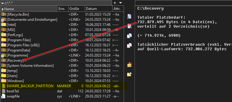

Die Partition löschen war noch nie ein Problem. Windows verwendet dann Laufwerk C für diese Funktion:
Das ist aber Windows 11. Bei 10 schau ich gerade noch, was da los ist.
