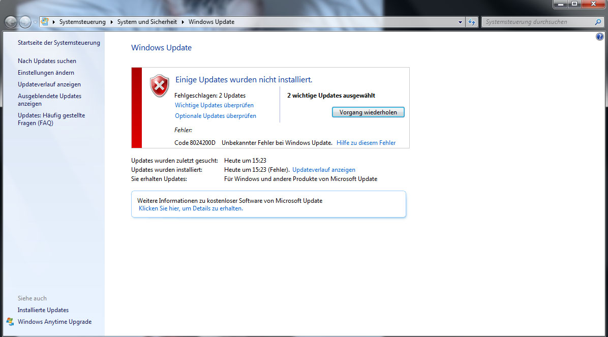

habe die Anleitung wie im Link https://praxistipps.chip.de/windows-update-fehler-800b0100-was-tun_34498 befolgt.
Nun kommt diese Fehlermeldung
und des weiteren sind diese noch in der Problembehandlung vorhanden.

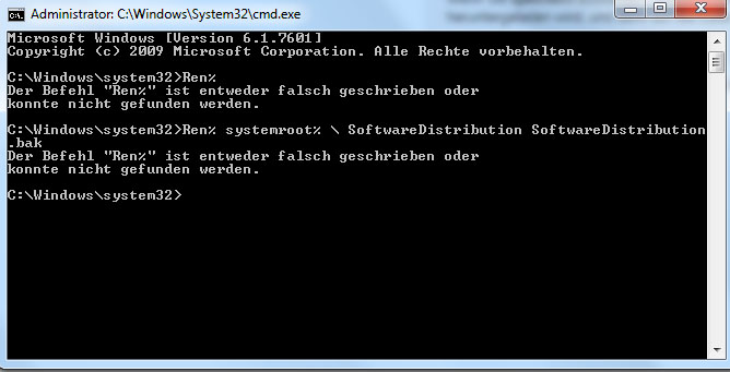

Der Befehl muss auch so aussehen, der gesamte Ordner soll ja umbenannt werden:

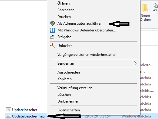

Erstelle Dir einfach mal mittels einem Editor folgenden Text und speichere es als "updateloescher.bat" auf den Desktop ab, dann starte diese *.bat mittels rechter Maustaste als Administrator?
Du kannst auch eine *.bat schreiben und den Ordner direkt bereinigen lassen, dort sollte dann der folgende Befehl stehen, starten wie oben mit der rechten Maustaste als Administrator.
ame wird es ja nur umbenannt und könnte ja wieder zum alten Ordner benannt werden.
Evtl nach Ausführung eines der Batchdateien, geh ins Windows-Update und deaktiviere es, Rechner neu starten und Update wieder aktivieren.
net stop wuauserv
ren C:\Windows\SoftwareDistribution SoftwareDistribution.old
net start wuauserv

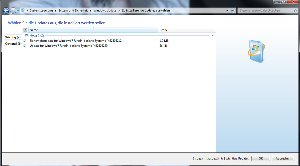

Noch mal weiter mein Windows Update Agent lässt sich nicht aktualisieren.
Aktuelle Versionsnummer 7.6.7600.256.
Meine Version 7.6.7601.24085
Hat sich zwar installiert aber nicht aktualisiert.
Hab auch schon Resetet und dann wieder Installiert funktioniert nicht.
Bitte Hilfe ich weiß nicht mehr weiter.

Rechte Maustaste im Updatefenster und Update ausblenden lassen wenn es Dich stört, bei beiden.
Weil Du evtl irgendwelche Aufräumtools benutzt hast und deshalb vorher ausgeblendete Updates wieder aktiviert wurden, viel der W10 Verhinderungstools haben ja einige der Updates deinstalliert/ausgeblendet damit keine W10 Updates mehr installiert/gesucht wurden.
Und wenn Du bislang ohne die beiden ausgekommen bist, werden sie so wichtig wohl nicht sein.
Wenn es Dich sehr stört installiere einfach das komplette
WinFuture Update Pack Windows 7 SP1 v2.91 – September 2018
Nimm die passende Vollversion und lasse alles installieren. Wenn es dann noch nicht klappt kannst Du auch ein Inplace Upgrade machen lassen mit einem aktuellen Windows-Iso, dabei bleiben Deine Programme/Daten/Einstellungen erhalten.
