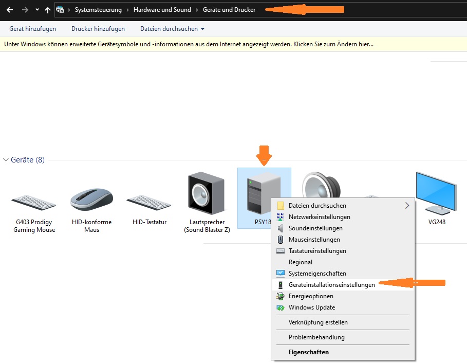

Hi,
die automatischen APP updates deaktiveren.
-> Geräteinstallationeinstellung dort "NEIN" auswählen.
Hat bei mir jedenfalls geholfen.
