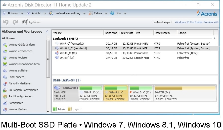

Ein praktisches Beispiel für 2 Win 10_1 und Win 10_2 parallel auf eine SSD oder SATA PLatte.
https://www.computerbase.de/forum/t...hstabe-wird-zugewiesen.1532740/#post-18126835
Beischpiel 3 SYSTEME auf eine SSD_Platte
