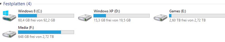

2. die SSD ist partioniert (Win XP + Win 8)
Mein MB (P8P67 REV 3.1) hat 6 Sata Anschlüße, die SSD ist am grauen und die beiden WD Green Caviar (à 3 TB) sind an den hellblauen angeschloßen.
