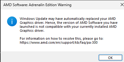

Gestern hatte ich einen Virus auf meiem PC. Ich habe dann mein Windows 11 komplett neu aufgesetzt. Nun wollte ich meine Grafiktreiber herunterladen. Es ging nie. Also ich lad sie runter. Die Grafikkarte wurde erkannt und es wurden "treiber" installiert. Nach dem Neustart wollte ich Die AMD software öffnen und kriege Plötzlich eine Meldung!
"Windows Update hat Ihren AMD-Grafiktreiber möglicherweise automatisch ersetzt"

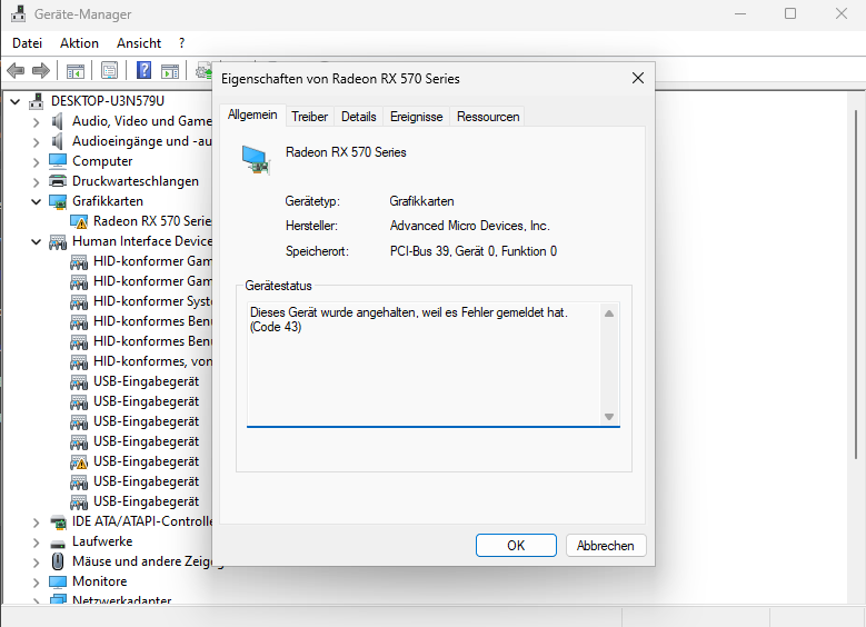

Im Geräte-Manager ist auch nicht alles in Ordnung. Siehe Screenshot!

Die Grafikkarte ist defekt oder steckt nicht vollständig im Slot, schon selber gehabt. So war es bei mir.

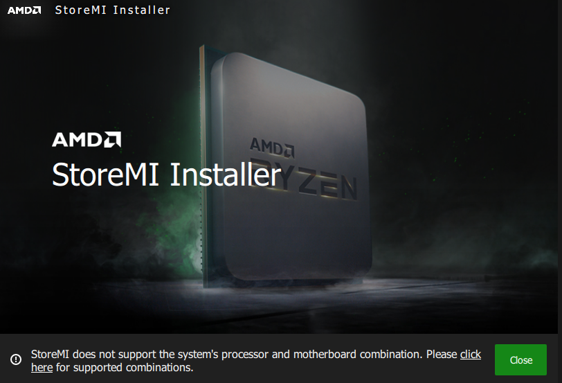

Also ich habe es gefunden, aber es kommt immer diese Fehlermeldung.

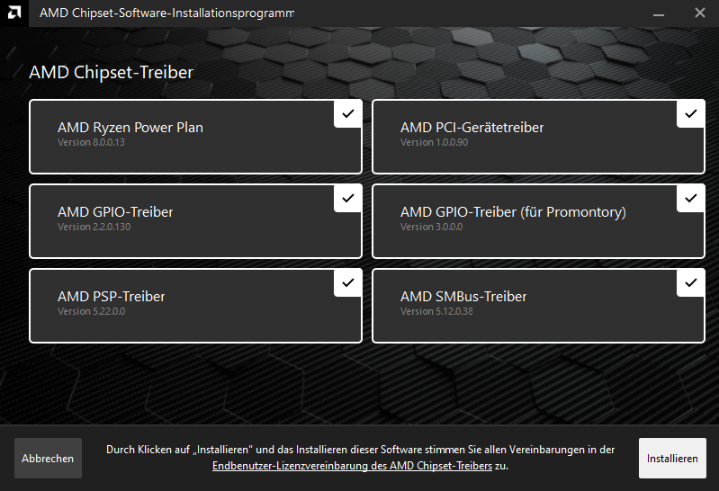

was ist das? Lade dir über meinen Link den AMD Chipsatztreiber und installiere ihn.
Starte den PC neu. Sorry der AMD Grafikktreiber vom Link ist nur für iGPU, du hast aber keine.
StoreMi hat auch nichts mit dem Grafikkarten Treiber zu tun

Die Chipsatz Treiber sind installiert. Soll ich den Download nochmal ausprobieren von den treibern?

Vielleicht haste ja doch die Möglichkeit, die Karte wonders zu testen. Ansonsten bleibe ich bei meiner o.g. Vermutung.
Bitte noch die Karte einmal aus dem Slot nehmen und beides säubern. Das ist die letzte Möglichkeit.
