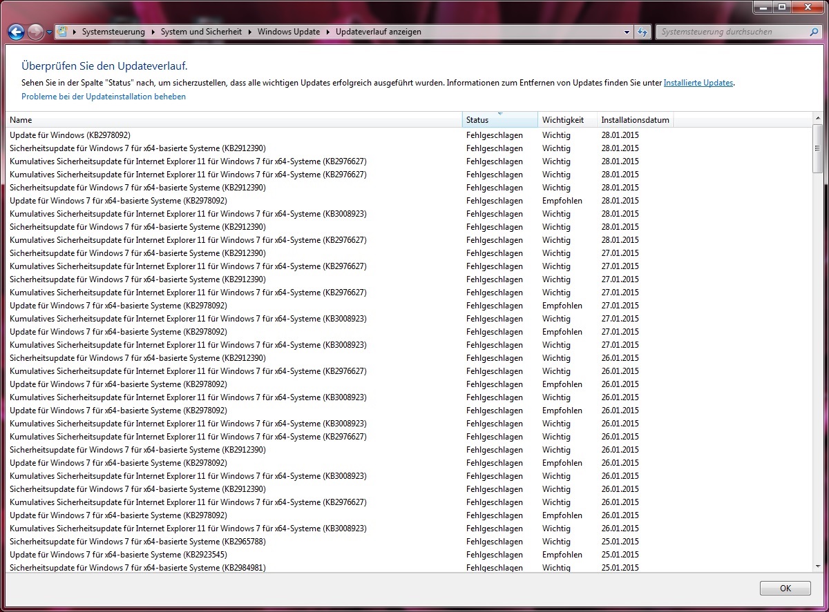

ich habe vor ca 1 Woche mein Win7 x64 "Original DELL-OEM Lizens" Neuinstalliert wegen eines Boardwechsels, hatte soweit alles fertig treiber und co natürlich auch die Windowsupdates, soweit keine Probleme.
Aber ich kann 2 Pakete nicht fertig machen weil Unbekannter Fehler, ob nun im Win oder beim Runterfahren die Updates können nicht Installiert werden, warum ist mir ein Rätsel.
Vorher war auch immer alles auf aktuellen Stand hatte nie Probleme.
Es handelt sich um folgende Updates:
Kumulatives Sicherheitsupdate für Internet Explorer 11 für Windows 7 für x64-Systeme (KB3008923)
Update für Windows 7 für x64-basierte Systeme (KB2978092)
Selbst Manuell downloaden und per Hand installieren funktionierte nicht, jedesmal nachdem Neustart und wieder Hochfahren steht im Updatecenter fehlgeschlagen.
Welche möglichkeiten habe ich rauszufinden wo das Problem liegt?
Danke schonmal
PS falls es wichtig ist, ich nutze den IE so oder so überhaupt nicht, nur Firefox...

Ebenso gerade Probiert, er setzt dann zwar alles zurück aber wenn ich wieder nach Updates suche dann wieder nun die 4 Stk kommen, diese geladet werden und nach dem versuch der Installation die gleichen Fehler, kann nicht Installiert werden unbekannt...
Echt kann ich nicht nachvollziehen hatte ich noch nie soein Problem.:(
